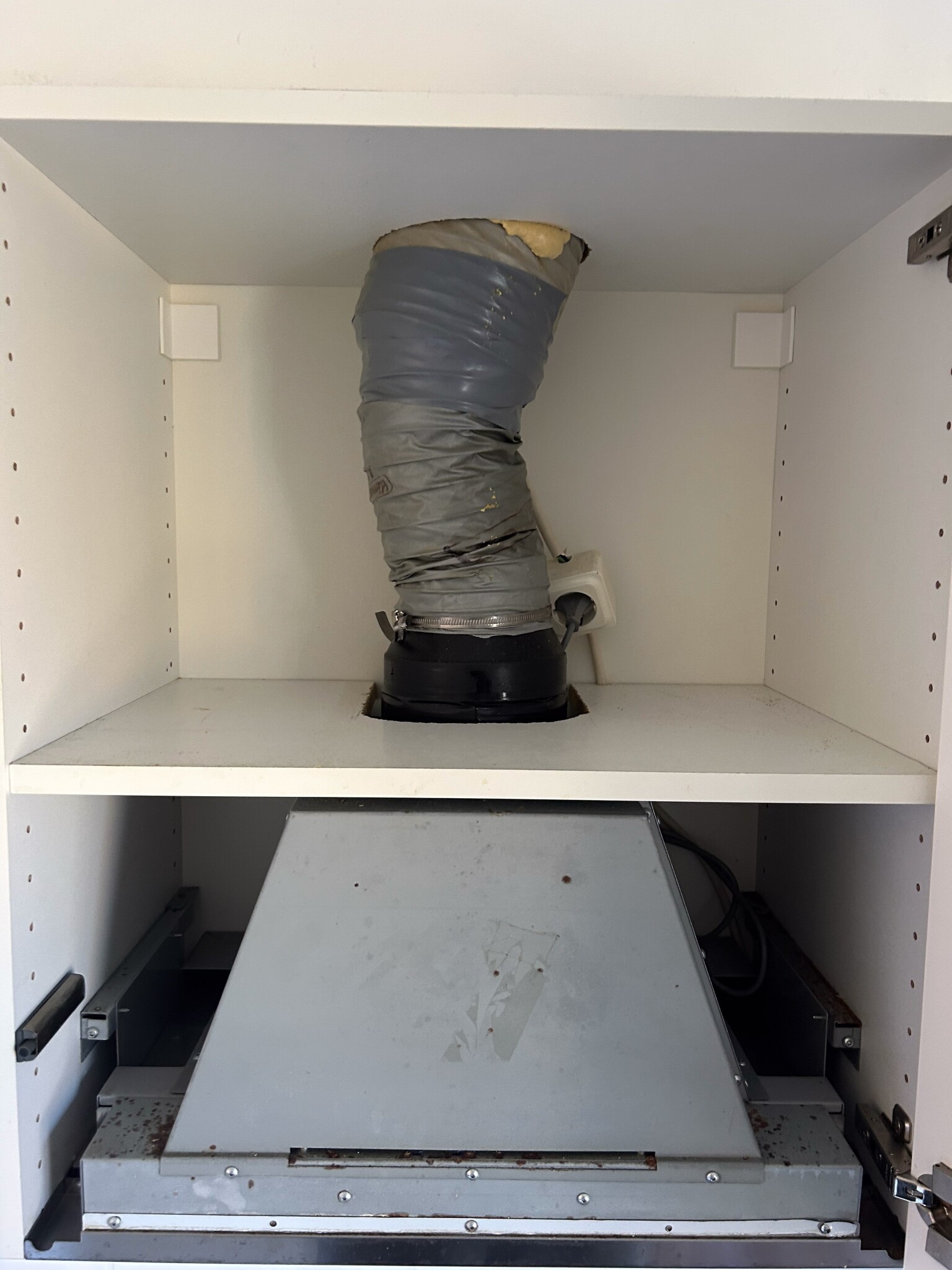

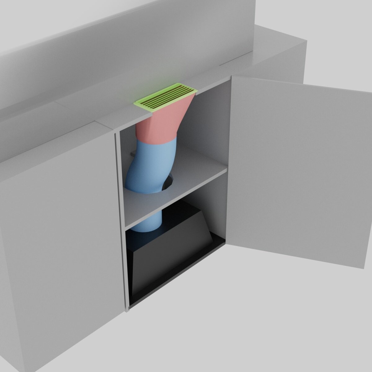

Fläkten i vår bostadsrätt med självdrag är felinstallerad och blåser luften ut i husets kanal, så vi måste bygga om den för recirkulering. Lösningen jag ser framför mig är att sätta ett rektangulärt utblås på ovansidan av skåpet med en reducerare från Ø 150 till 220x90mm. Det är ca 50 cm fri höjd ovanför skåpet. Är det här en rimlig lösning eller finns det något smartare sätt?
  • Felinstallerad köksfläkt i ett skåp, med en grå tejpad ventilationstumlare som leder till husets kanal; planerat ombyggnad för recirkulering.
  • Skåp med fläktinstallation, rör för recirkulering genom skåpet, rektangulärt utblås på ovansidan, dörren öppen för visning av insidan.

Det verkar vara en rimlig lösning i ditt fall där det en låda ovanför skåpet.
Sitter det ett kolfilter i er nuvarande fläkt?
Inget kolfilter i nuvarande, så det blir till att byta ut hela fläkten antar jag.
BirgitS
Jag vet inte om det finns kolfilter som man kan komplettera med efteråt, men det finns när det gäller plasmafilter. Plasmafilter är ett alternativ till kolfilter. Plasmafilter kostar mer i inköpspris och behöver 230 V, men behöver inte rengöras eller bytas ut de närmaste 15 åren eller så.
Ett exempel finns här, olika storlekar beroende på hur kraftfull fläkten är:
https://www.elgiganten.se/product/v...-till-koksflakt/witt-plasmafilter-550r/893598
När det gäller kolfilter kan det vara bäst att se vad fläkttillverkaren erbjuder.
