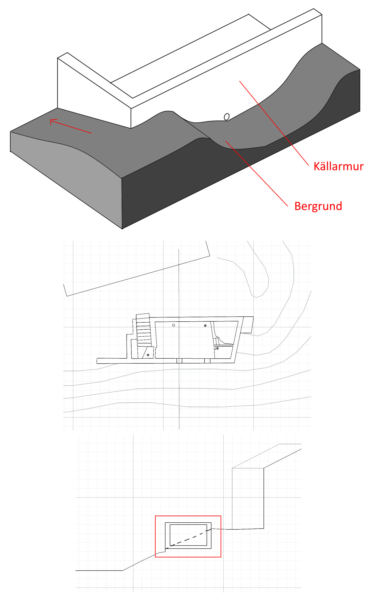

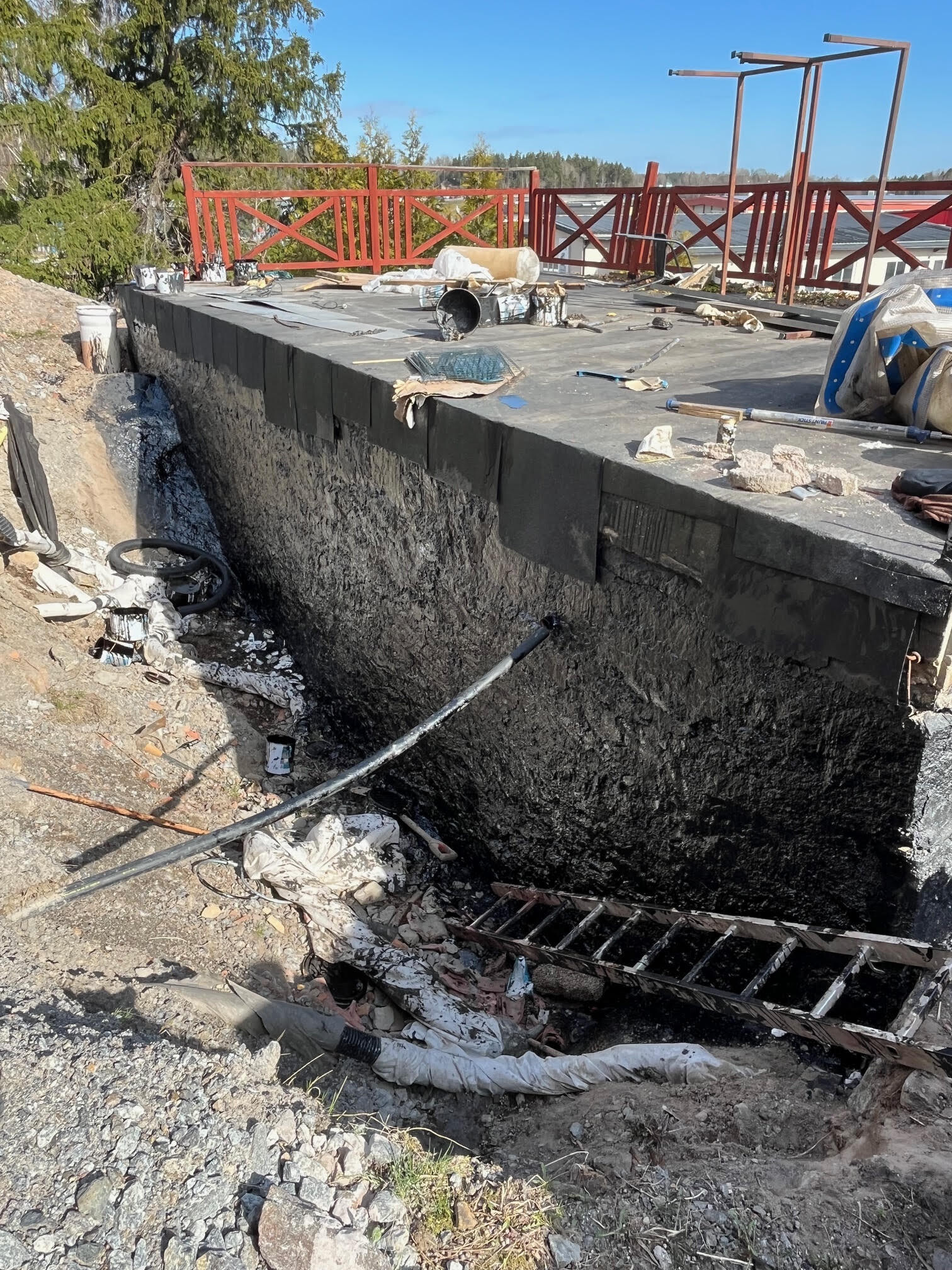

Vi håller på att renovera en lokal som ligger halvt under mark och är igång med att göra om dränering just nu pga. fuktproblem inne i lokalen. Problemet är dock att byggnaden ligger direkt på berg, med partier av berg som även är synliga/sticker upp inomhus. Bifogar en bild på hur berggrunden går ungefär, då den liksom "omringar" byggnaden och därmed hindrar oss från att dra dränrör hela vägen runt.
Förstår att det inte kommer gå att göra någon perfekt lösning, men hur hade man löst dränering på bäst sätt isf? Funderar på om man eventuellt ska lägga någon sorts plastduk under markytan för att försöka leda bort så mycket ytvatten som möjligt.
Tacksam för tips och idéer!

Jag har läst lite löst om dränering inifrån. Att installera elektroder i grunden som tillför en spänning som i sin tur stöter bort vatten. Jag är absolut ingen expert och inte läst på om det tillräckligt för att veta men kan vara en idé. Kolla in Arids teknik - https://arid.se/var-teknik/torrt-utan-att-grava/ikas skrev:
