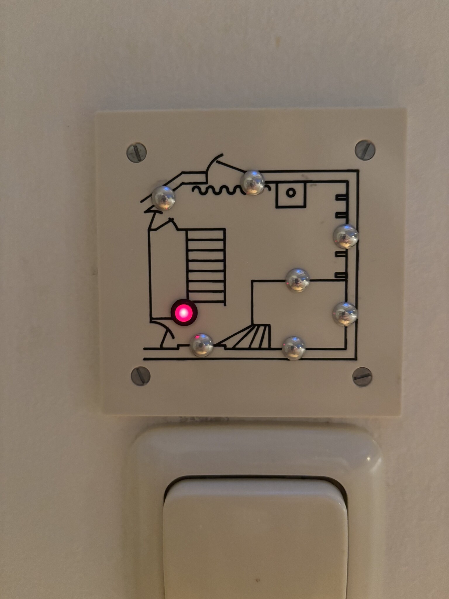

Förra ägaren av lägenheten har satt in styrning av belysning på ovanvåning enligt bild. På flera platser sitter strömbrytare/dimrar där alla belysning kan styras från alla platser (säkert super hitech när det installerades). Nu börjar systemet strula så belysningen inte fungerar, och enligt elektrikern som var här är det styrenheten på bilden som spökar. De hade aldrig sett något liknande, och föreslog att de skulle byta ut mot Plejd. Fick offert på ca 15000 för detta.
Är det ett rimligt pris för utbyte av styrenhet samt tre ”brytare”?
Andra förslag på lösning? Vi funderar på om det går att bara ta bort styrenheten och ersätta med en enklare brytare/dimmer, men antar att det beror mycket på hur kabeldragningen är gjord (och det vet vi inte riktigt). Tips?
Det ser ut att vara ett (seriöst) hemmabygge för att styra lamporna. Förmodligen ett kit som byggts ihop. Ser ut att använda TP-kabel (nätverkskabel) uppe till höger, iaf baserat på färgerna (orange och grön).
Jag gissar att det sitter någon form av relä bakom varje lamputtag för att bryta strömmen till lamporna. Det vi ser på bilden är det som styr reläna.
Jag kan förstå elektrikern som inte vill peta på det där för då faller ansvaret på honom utifall det blir framtida problem.
Sen vet vi inte om det är så att styrsignalskablarna ligger i samma rör som 230v kablarna vilket gör att dessa måste tas bort ur rören för att vara godkänt.
Som någon skrev så är det troligen bara en lågspänningstråd till lampknapparna så om dessa ska fungera behöver det dras 230v dit.

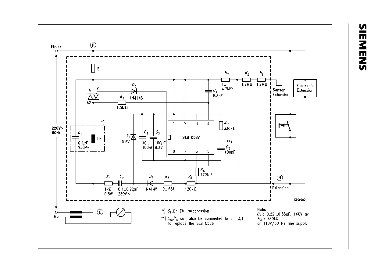

Ser ut att vara en Siemens dimmer-ic som används på de sju dimmer-modulerna. Inga reläer i kopplingarna.
Fasspänning går via en extern brytare till en styringång på ic:n (extension)
Byggde något liknade från Josty Kit (AT 357) som fungerade under många år till min sänglampa.
  • Kopplingsschema för en Siemens dimmer-IC med detaljerade komponenter och anslutningar samt styringång via extern brytare.

Det finns 7 olika belysningspunkter, som styrs via tre kontrolldon - om det är så du menar?
Menar du att det finns 7 armaturer som styrs med 3 olika strömbrytare? Eller menar du att kontrolldon samma som det du har i bilden? Det är viktigt att termerna blir rätt om man ska kunna få en rättvis uppfattning om priset.
Om du har fler än ett kontrolldon (som den på bilden) som tillsammans styr 7 olika armaturer (som taklampor eller spotlightsgrupper) och då alltså behöver 7 plejds samt eventuell omtrådning här och var så är priset inte fel.
Om du inte bryr dig särskilt mycket om att behöva dimra så lär man kunna sätta vanliga strömbrytare och få ner priset avsevärt.
Priset är säkert satt för att klara av eventuella hinder man kan tänkas stöta på. Ta in fler offerter.

Hm, ja inser att det kanske blev oklart - det är sju armaturer som styrs av tre ”brytare” (alla armaturer kan styras individuellt från alla brytarna). Bara en grunka (kontrolldon?) som på bilden.
Är det tre brytare till sju armaturer och alla sju armaturerna slår av och på tillsammans? Så en trappkoppling? Eller kan varje enskild armatur styras individuellt från varje brytare (hur?)?
Det är sju armaturer som styrs individuellt via kontrollpanel/brytare (se bild). varje armatur motsvaras av en ”knapp” (se bilden) som är tryckkänslig och dimrar respektive armatur. Det finns alltså tre likadana kontrollpaneler, alla kan styra alla armaturer. Ett amitiöst hemmabygge, notera att hela ovanvåningen är uppritad på kontrollpanelen för att kunna visa vilken armatur som styrs av respektive ”knapp” . (Den ”vanliga” brytarens som delvis syns styr en helt annan armatur i trappan)
