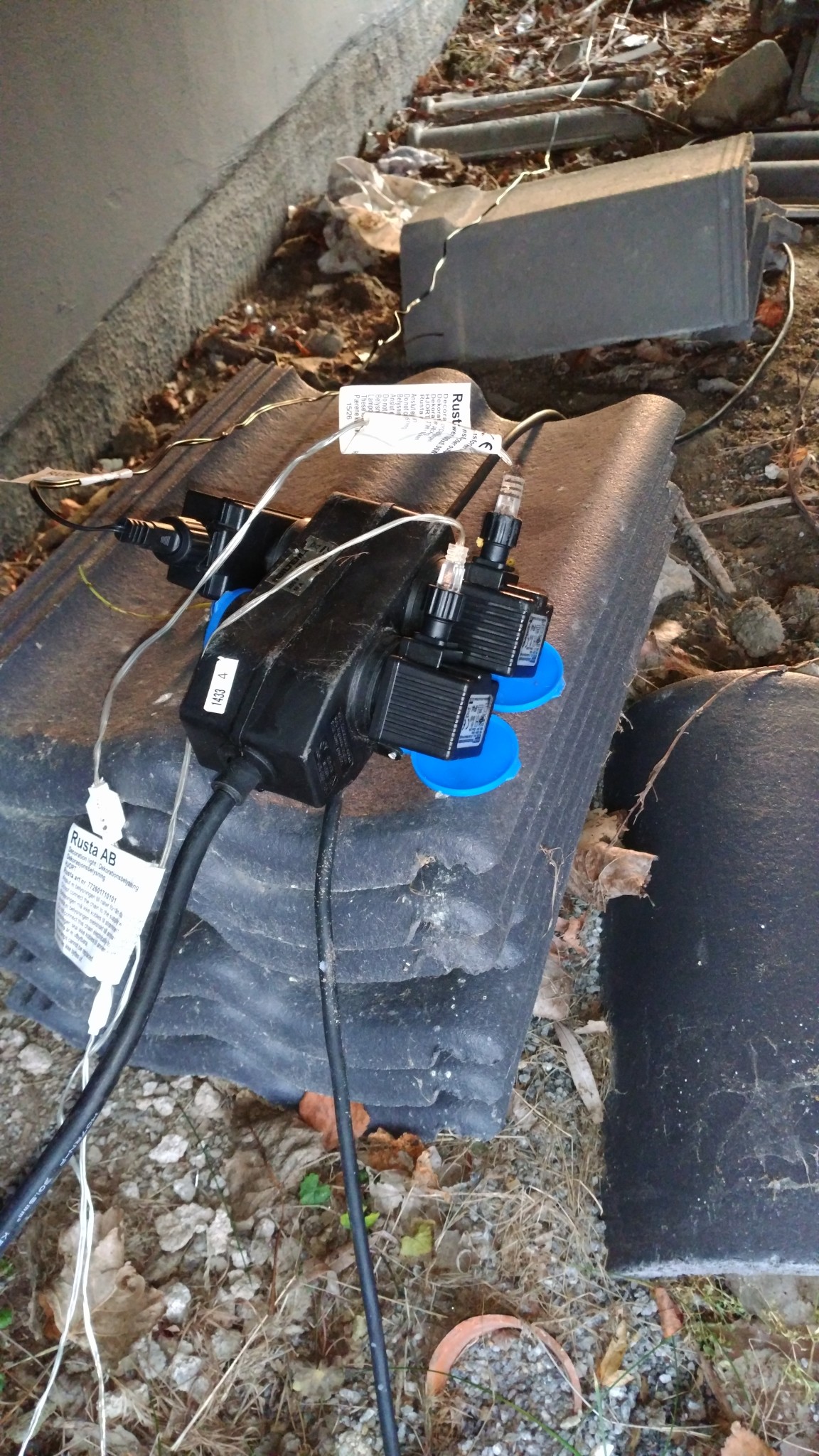

Jag använder denna från biltema, se bild, med gummitätade uttag som sluter tätt mot en ring på LEDdrivartrafon. Det blir vattentätt
(dessutom bildar entretrappen "tak" över mitt lilla ostädade "föråd" på bilden)

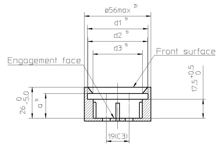

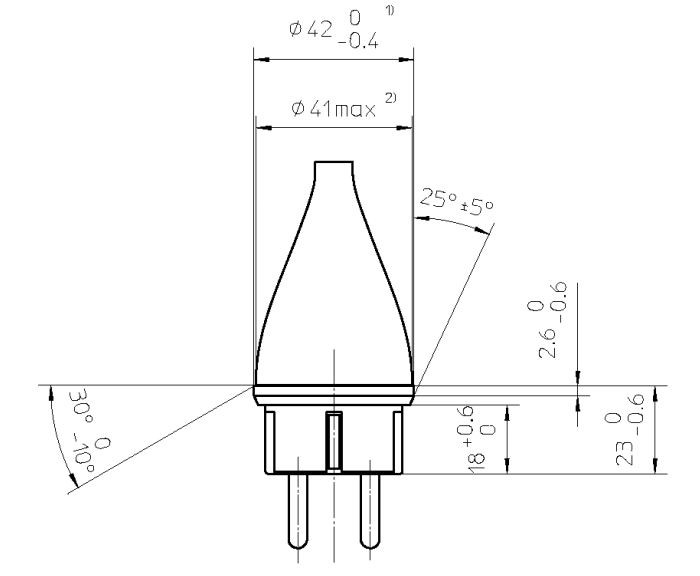

Det finns faktiskt en standard för "täta" stickproppar och uttag i de Svenska måttbladen, men tyvärr är inte måtten d1,d2,d3 i skissen standardiserade, så i praktiken är det beroende av fabrikat....
Det finns färdiga skarvsladdar med stickproppar och uttag som liknar detta, men då måste de vara av samma fabrikat. Nåja, det blir nog ganska tätt.

Skulle bli mycket bättre om du lägger en av takpannorna uppepå uttaget.
Protte
Protte
Blev bättre bild när jag lyfte bort nockpannan.

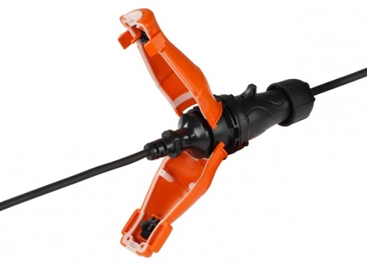

Fick några sådana här som prov i höstas.
http://www.rosi-it.com/power-shell.html
Än så länge är den tät. Har låtit en ligga ute i trädgården under den regniga hösten.
Lär hålla IP65 med bara snäppihopsättning.
Väljer man att använda de medföljande skruvarna sas det bli IP67 med det har jag inte sett papper på.
