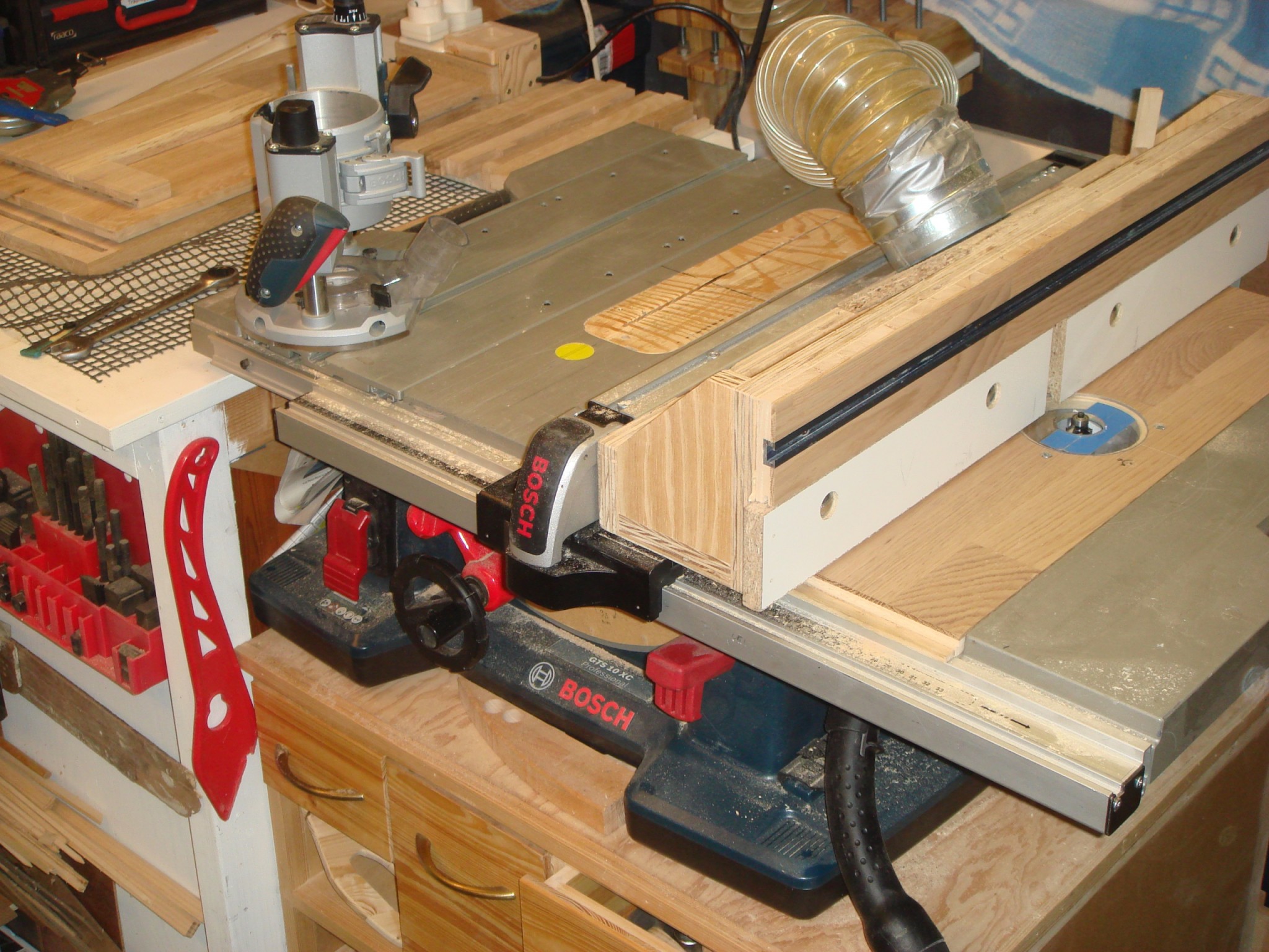

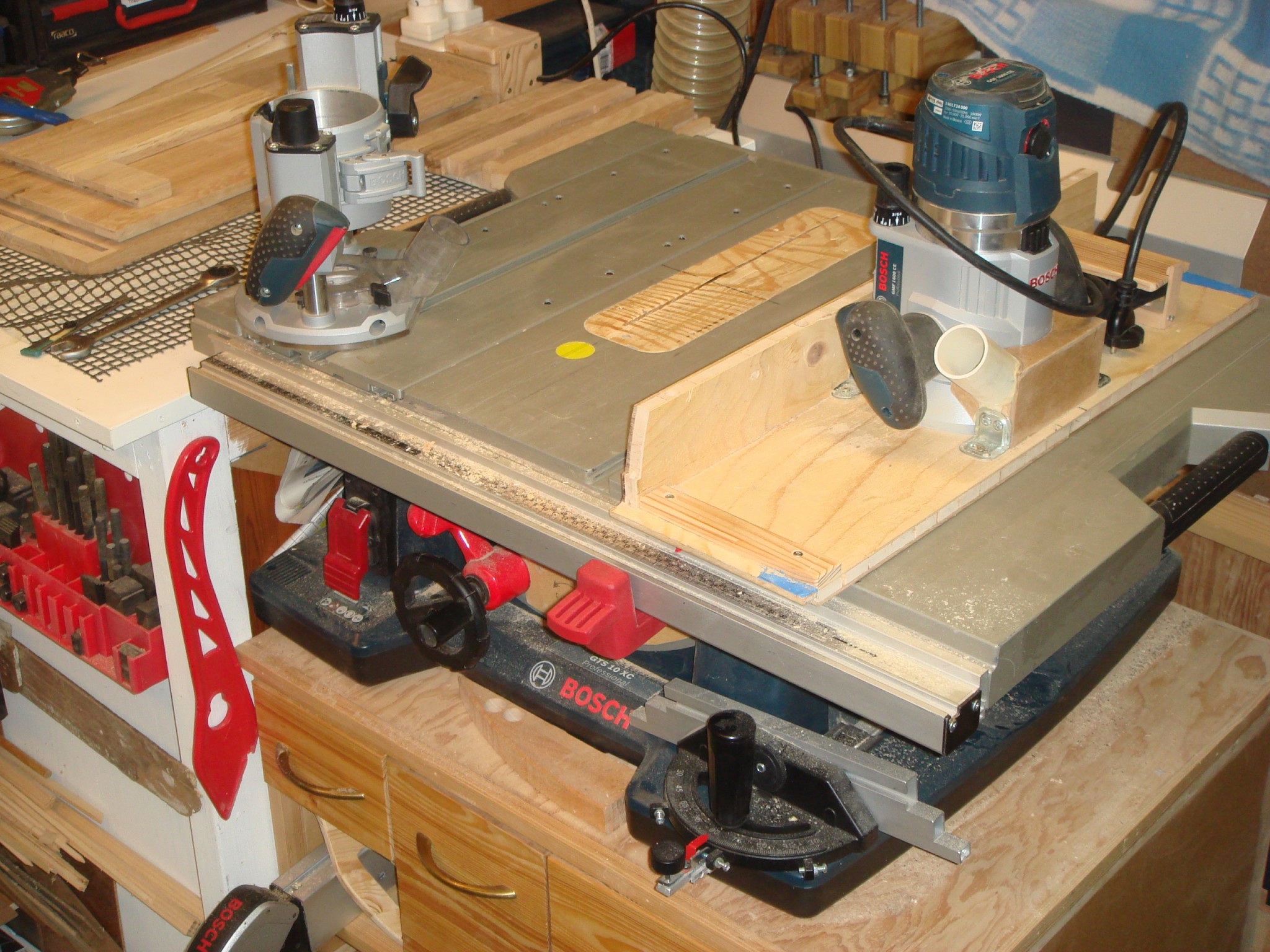

När man expanderar bordet för större arbetstycken som skivor så blir det ett mellanrum. Där gjorde jag ett bord som jag fällt ner min överhandsfräs i. Nu kan jag utnyttja sågbordets parallellanslag till överhandsfräsen.

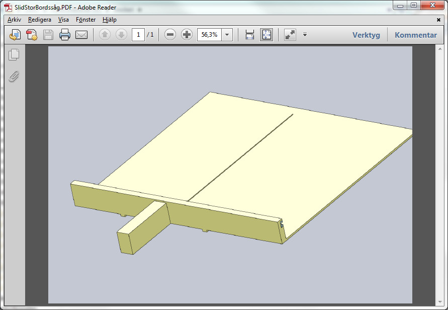

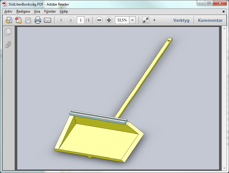

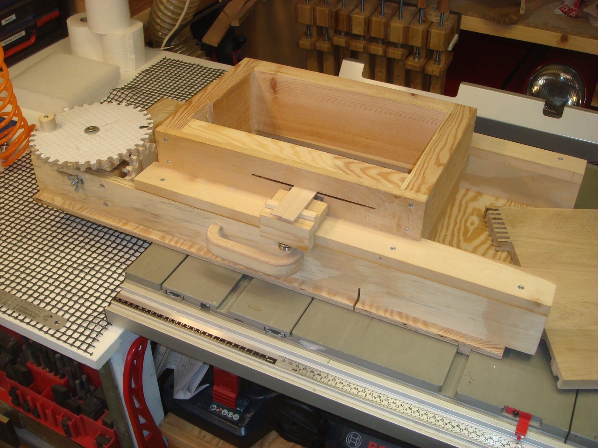

Gjort två slädar för kapsågning. En som täcker hela bordet och en mindre snabbmonterad som går i det vänstra spåret. Med den mindre behöver jag inte lyfta av parallellanslaget. Skjutsliden är väl bra men den går att skjuta för lite. Har ändrat båda stoppen så att den kan gå lite längre. Spaltkilen måste ibland skruvas loss och rensa spåret för annars går den inte skjuta ända ner.

Detta var mycket användbar information, Du har ingen bild på hur du har löst det med att montera fräsen?
Här har du en variant:
https://www.byggahus.se/forum/verktyg-maskiner-fordon/199748-hemmabyggt-frasbord-i-bordssag.html
Ett mer avancerat med lyft:
https://www.byggahus.se/forum/verktyg-maskiner-fordon/232508-frasbord-med-lyft-till-gts-10xc.html
Jag bankade ihop en variant liknande den översta till min GTS10, när nu den bytts ut till en 10XC inser jag att måtten inte stämmer riktigt så en ny lär konstrueras.
till Larzken3000
Jag skickar två bilder på fräsen nerfälld i sågbordet. Jag har försökt länge och skriva inlägg men det har inte funkat.

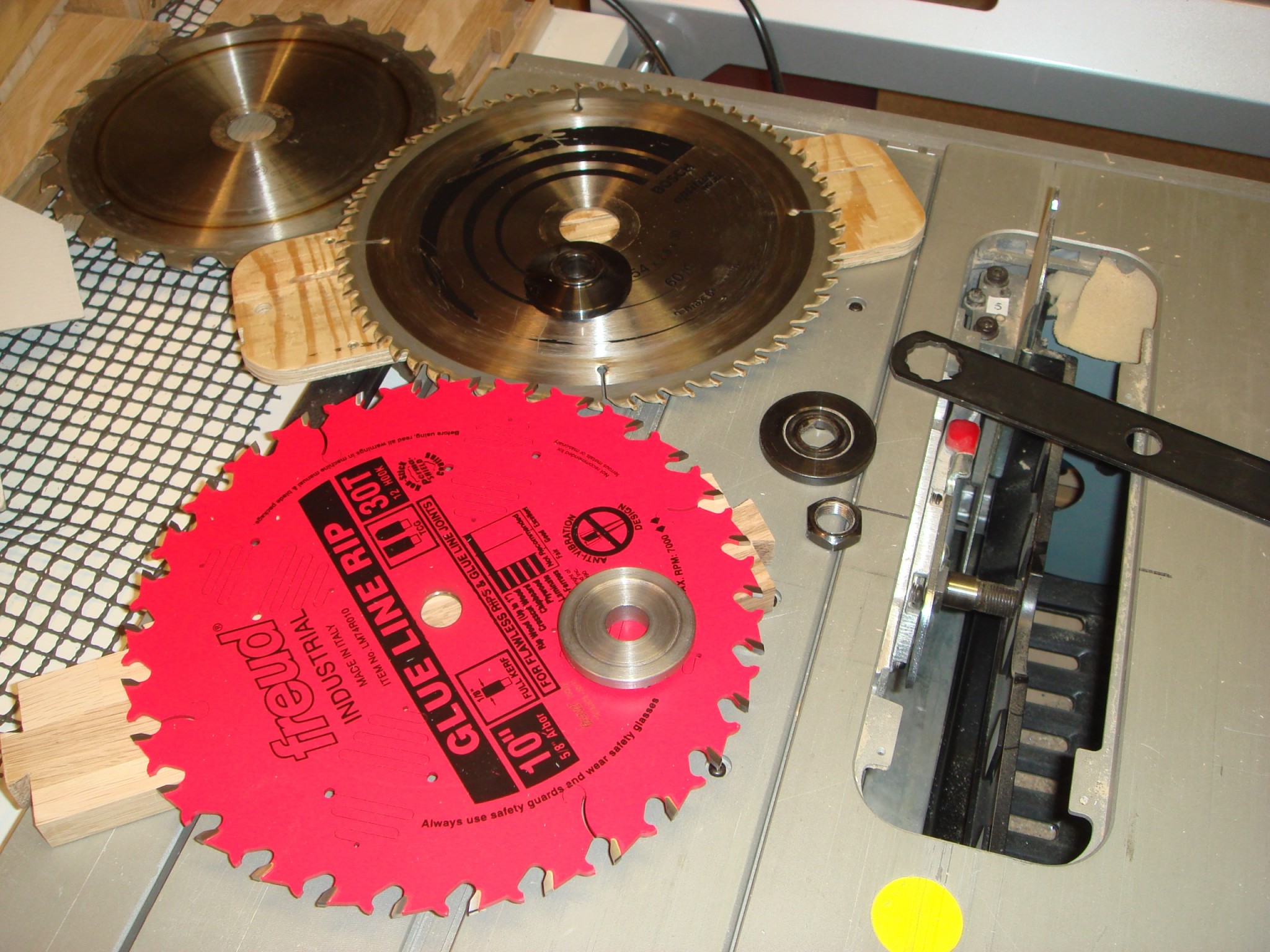

Jag har precis fått hem ett nytt sågblad till sågen. Freud GlueLine Rip 30T. Haft problem innan vid klyvning att det har bränt. Nu är det som att såga i smör, går lika bra med ek och björk.

Varifrån köpte du klingan och hur kan du använda den klinghålsstorleken? Har du bytt axeln på sågen mot den amerikanska? Snälla berätta mer!penorden skrev:till Larzken3000
Jag har precis fått hem ett nytt sågblad till sågen. Freud GlueLine Rip 30T. Haft problem innan vid klyvning att det har bränt. Nu är det som att såga i smör, går lika bra med ek och björk.[bild]
Klingan köpte jag på Amazon men den finns också på Woodcraft. Jag vill ha en som gav en vinkelrätt spår för sågning av (boxjoints) dvs räta laxningar. Klingar har 2 skär vinklade åt var sitt håll och den tredje är avrundad. Sk TCG men tyvärr så stack var 3e skär ut lite så det blir ändå inte vinkelrätt. Denna klinga är 3,1 tjock men det finns en Fine Line som jag troligen valt med den kunskap jag har idag. Bosch-axeln är 16 mm men jag fick svarva upp en brickan, den ligger på klingan. Den är slät på insidan istället för den andra med 30 mm klack. Jag har ritning om du skulle köpa klinga med 16 mm (5/8 Arbor). Skickar med en bild på Boxjoint Jig a la Mathias Wendel. woodgears.ca.
För oss som inte har möjlighet eller kunskap att svarva i metall så kan man köpa brickan från den amerikanska motsvarigheten till GTS 10. här!
Du är säkert också intresserad av att byta ut hela axeln mot den från den amerikanska sågen, på så vis kan man köra med dado-klinga! Här finns en tråd som handlar om en kille som gjort just det:
http://www.routerforums.com/tools-woodworking/38123-bosch-gts-10xc-dados-thanks-rcp16.html
