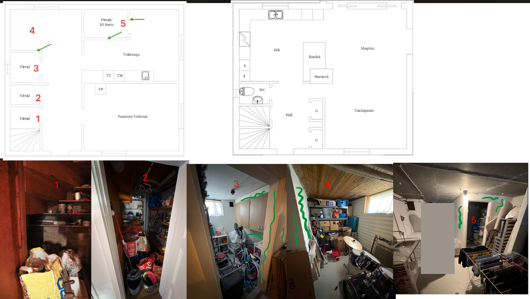

Har precis köpt ett hus och funderar på hur man skulle kunna göra källaren mer praktisk i förvaringssyfte. Det är idag en råkällare med en del små utrymmen/rum. Skulle vara skönt att bli av med de grönmarkerade väggarna (tror vi), för att kunna få lite mer praktiska utrymmen.
Se gärna bild av både planlösning och utrymmena. När vi knackade på väggarna är de hårda. Antagligen murade. Men på de grönmarkerade väggarna finns inte någon annan vägg på planet över.
Tänkte ringa in en konstruktör när vi fått tillträde för att kunna planera framöver. Men någon här kanske har några kloka idéer ang. bärighet eller vad ni hade gjort med utrymmet?

Det som brukar vara bärande är mittväggen (under taknocken), dvs. mellan pannrum och tvättstuga samt fortsättningen på den väggen mellan förråd med 2 och 3, samt vid trappan kan väggar vara nödvändiga för trappans upphängning. Däremot kan en del väggar vara stabiliserande så att jordmassorna utanför inte trycker in ytterväggarna, men då räcker det med ungefär en halvmeter vägg ut från ytterväggarna.
