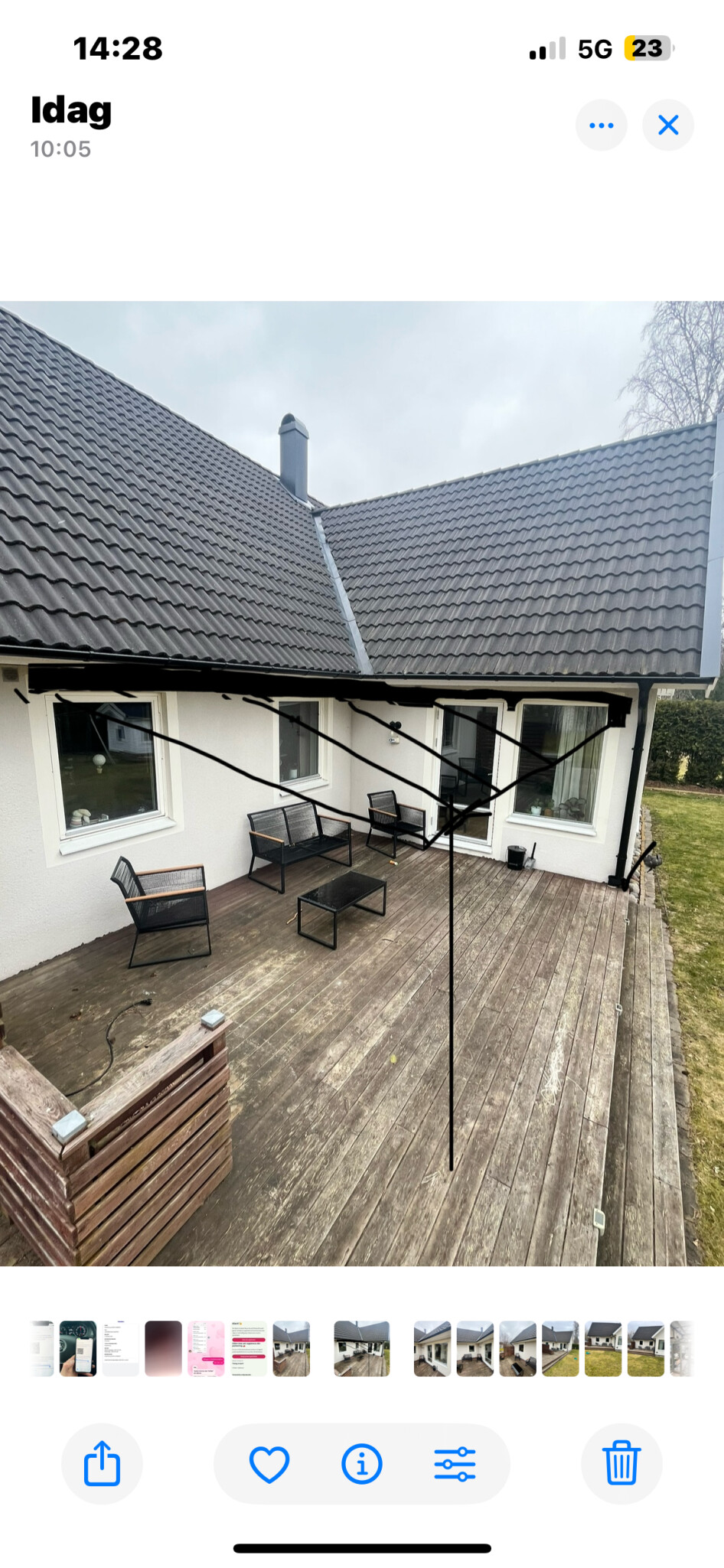

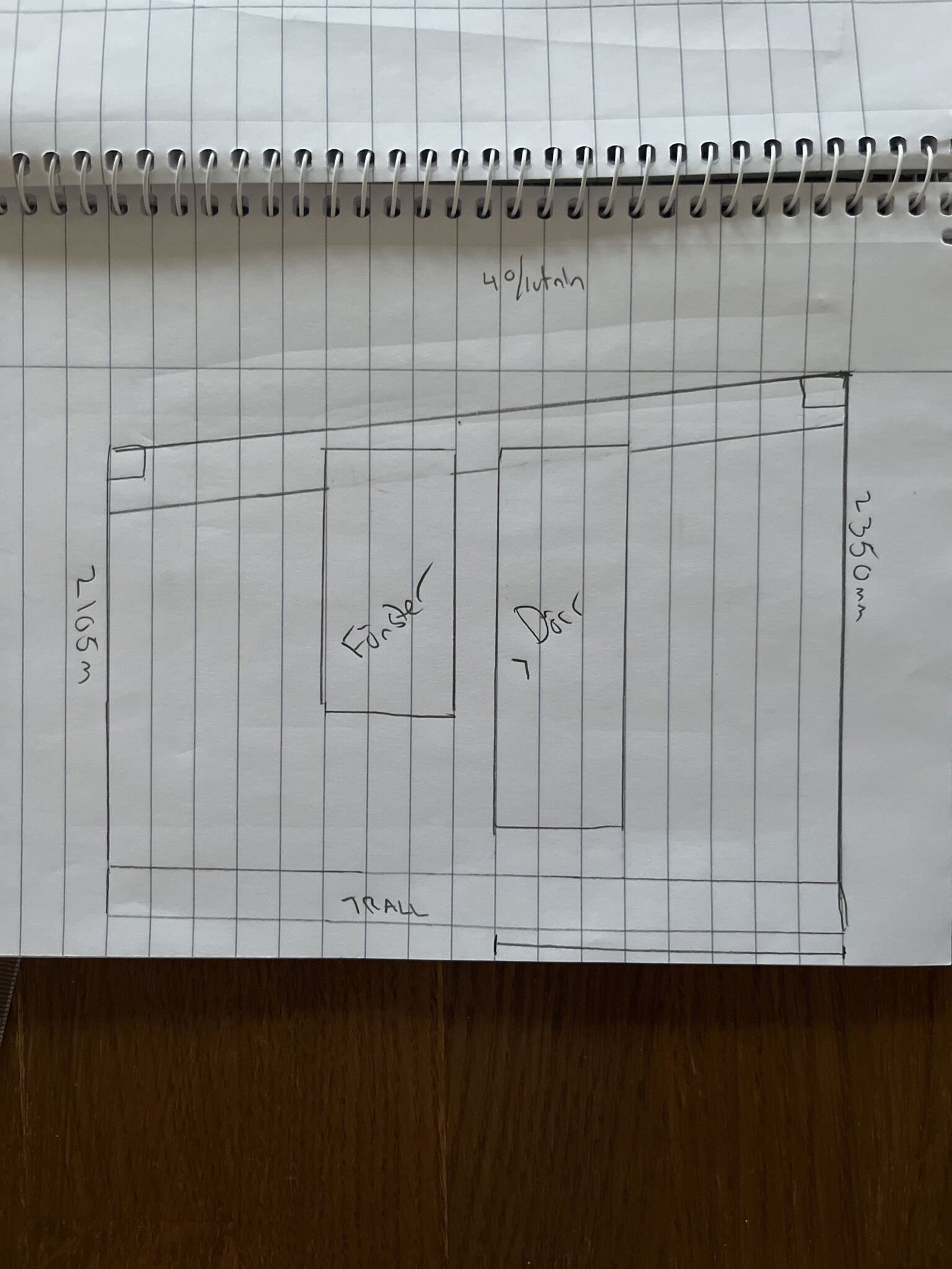

Vi har tänkt att bygga uterum i hörnet vid altandörren. Problem med höjden på dörr och fönster för att få fall. Bifogar bild på hur det ser ut och min fundering på lösning.
Hur påverkas bärigheten om man jackar ur bärlinan ? Den kommer ändå skruvas in i väggen .
  • Skiss över ett uterum med altandörr och fönster, mått 2165 mm och 2350 mm, noterat 4% lutning, på ett rutat papper.
  • Trädäck utanför ett hus med altandörr och stora fönster på väggen. Skiss för uterumsbygge med dragna streck i bilden.
Bärigheten påverkas kraftigt, men om det endast gäller en regel som skruvas fast i bärande vägg så har det ingen större betydelse under förutsättning att regeln skruvas fast ordentligt på lämpliga ställen och att ingen nämnvärd last läggs på de svaga/urjackade delarna.
