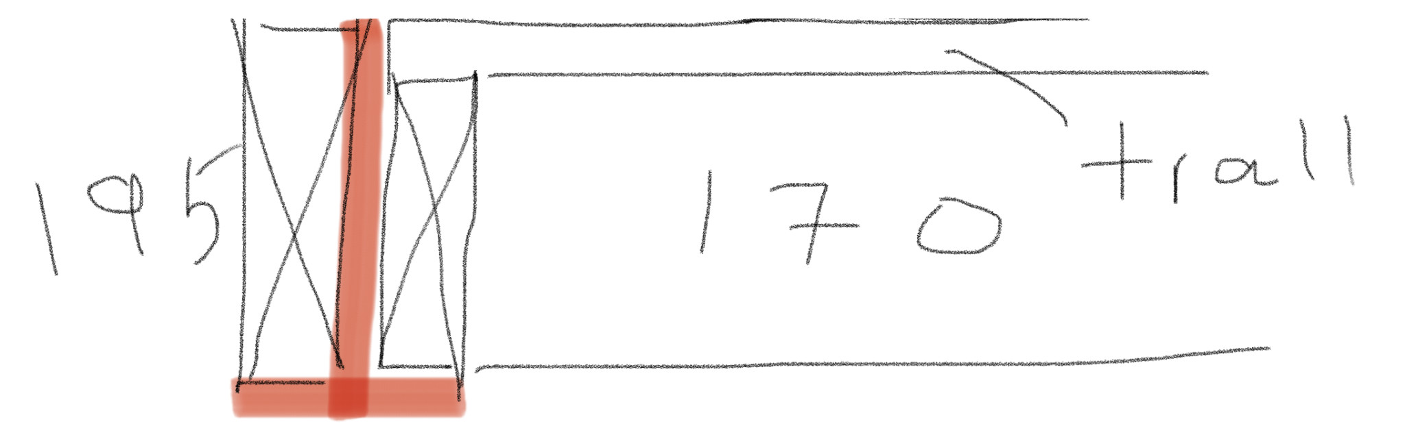

Jag tänker mig att en bärlina i denna stilen skulle vara trevlig (sett från kortsidan). Tillsvidare utgår jag från att bjälklaget i tvärledd går att lösa med 170 mm reglar och att man får acceptera att det inte blir superstumt (var det 120 mm i befintligt?)
Tänker mig att balken tillverkas av rostfri stålplåt, två remsor och en kälsvets på varje sida. Stålbalken blir ganska integrerad i konstruktionen och endast kanterna blir synliga. Blir ganska trevligt att montera också utan en massa infästningar trä-metall.
Angående dimensioner så är målet tröghetsmoment 1895 cm4 för 15 mm nedböjning enligt tidigare beräkning. Om de två träreglarna skarvas vettigt på längden kan man tillgodoräkna sig dem i styvheten. Då minskar kravet på stålbalken till 1660 cm4 (räknar då med 10 GPa E-modul på trä, antagande). Bottenflänsen kan man välja bredd på lite fritt och så låter man 45 mm sticka ut under den yttre regeln. Kan väljas så att det blir någon standard för plattjärn men säg 120 mm Då behöver plåten vara 12 mm för att nå önskad nedböjning. Har inte räknat med balkens vikt i exemplet, den är ca 250 kg vilket ökar nedböjningen till 20 mm.
Tycker att det blir en väl stöddig att hålla på med kanske, men kanske är rimlig. Nästa steg är om man överhöjer balken. Om man låter svetsa den torde det inte vara så besvärligt mer än att man behöver skära ut balklivet med lite sväng och sen spänna ned flänsen när den svetsas. När det är så här små nedböjningar i förhållande till spännvidden kan man räkna precis likadant även om balken är överhöjd, det blir inga olinjära effekter att tala om. Man får helt enkelt subtrahera överhöjningen från nedböjningen man räknar fram. Så överhöjer man exempelvis 30 mm blir tillåten nedböjning i beräkningen 45 mm istället för 15 mm. I samma exempel kan man då gå ned till en tredjedel i tröghetsmoment. Det blir mindre material men dyrare att tillverka. Har själv ingen känsla för den balansen, det är väl en företagsekonomifråga

En rostfri "balk" av den där typen med bara kälsvets på en sida kommer bli som en banan och det åt fel håll efter den är svetsad..Bernieberg skrev:

Sen är ju frågan om du tänker dig ferritiskt eller austenitiskt rostfritt? E-modulen är nämligen inte samma för dem..
Rikta rostfritt är inte alls samma sak som med svartstål, så nä, ingen bra idé..
Dessutom gör längdutvidgningskoefficienten i det rostfria stålet att det måste tas stor hänsyn till valet av dimension på de bitarna som ska svetsas ihop, samt svetsföljd..
Jag skulle säga att kostnaden för denna lösning kommer bli väldigt dyr..

Jag är inte svetsare så jag har inte koll på hur man tillverkar en sådan balk i detalj. Men jag har varit med i utvecklingen av massor av svetsade rostfria konstruktioner och den här utformningen skulle inte vara det minsta konstig i de sammanhangen, men det är i industrin så kanske annorlunda än vad en ”bysmed” har möjlighet till.Violina skrev:
Austenitiskt eller ferritiskt spelar ingen roll för styvhetsberäkningen, skillnaden i E-modul är ju försumbar i förhållande till noggrannheten vi har i våra uppskattningar.
Man får ju ha samma eller snarlika dimensioner på liv och fläns och svetsa i flera pass växelvis på båda sidor.
Säger inte att det är busenkelt men inte precis banbrytande med en T-profil av rostfritt.

problemet är ju som TS även framfört att kortsidan svackar, alltså den sidan som har en spännvidd på drygt 4 meter. På den strecken har TS bara använt en helgående 45x195.Dowser4711 skrev:
Godmorgon! Det är nog en missuppfattning. Kortsidorna svackar inte. Dom har 3 hjul som håller upp dom.D Derbyboy skrev:
Det är mittenbalken och den öppna långsidan som svackar.

Jag tror vi menar samma sak. En rektangel har två sidor. Den ena sidan benämns långsida (iaf om den andra sidan benämns kortsida) I ditt fall är långsidan drygt 8 meter och kortsidan drygt 4 meter. Kortsidan svackar (syns tydligt) utom just längst ut där kortsidan har stöd av hjul.Huggedugge1 skrev:
Du behöver göra om även kortsidan.
Nä, en rektangel har FYRA sidor.D Derbyboy skrev:Jag tror vi menar samma sak. En rektangel har två sidor. Den ena sidan benämns långsida (iaf om den andra sidan benämns kortsida) I ditt fall är långsidan drygt 8 meter och kortsidan drygt 4 meter. Kortsidan svackar (syns tydligt) utom just längst ut där kortsidan har stöd av hjul.
Två kortsidor och två långsidor.
Kortsidorna och en av långsidorna svackar inte, de har stöd under.
Den sista långsidan svackar för den har inget stöd.
