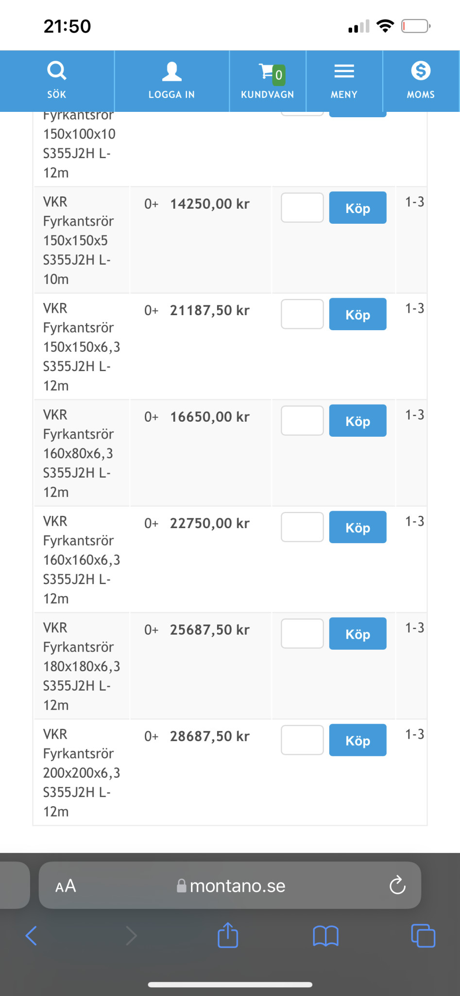

Tusen tack för din uträkning!!! Det låter bra! Kikade på VKR på Montano.se. Dom hade inte direkt den dimensionen men vad jag förstår så bör en 12m balk kosta runt 20ksek.
Sen blir jag osäker på hur många balkar du anser jag behöver? Skärmdump från Montano.se som visar en lista med priser för olika dimensioner av VKR fyrkantsrör.
Sen blir jag osäker på hur många balkar du anser jag behöver? [bild]
Du behöver två.
En på den fria långsidan och en i mitten.
