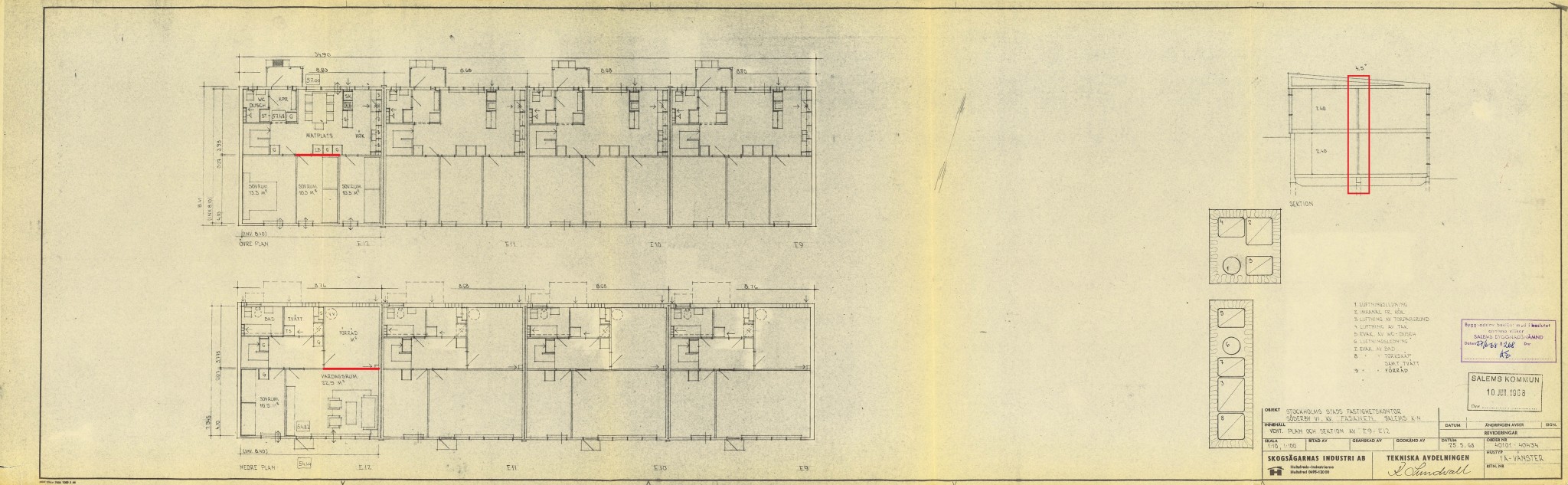

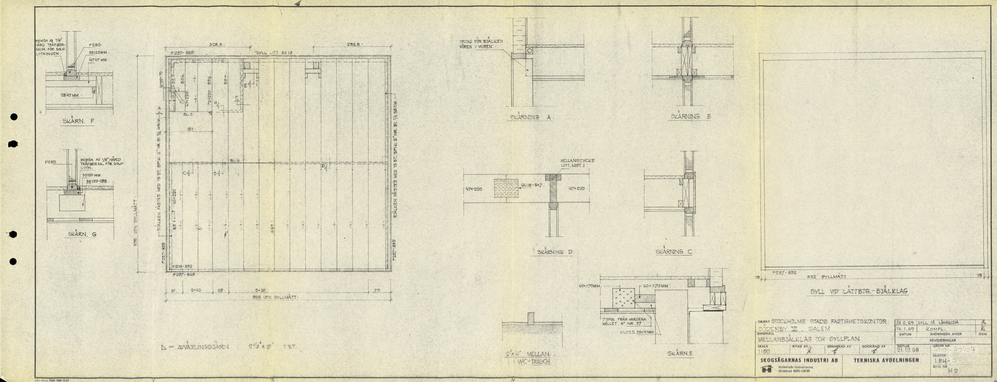

Kära underbara medlemmar. Jag behöver er hjälp med en fråga om bärande väggar. Jag har bifogat ritningarna för att göra det enklare. Jag känner att väggen jag ville ta bort inte är en bärande vägg utan jag ville ta en andra åsikt.
Denna första ritning är för reglarna. Det visar hur grunden byggdes och reglarna ovanpå antar jag.
Arkitektritning med detaljskisser och mått för byggkonstruktioner.
Den andra ritningen är en snittritning för huset. Jag vill ta bort delar av väggen inte hela väggen. En rumsvägg i entréplan och ytterligare en rumsvägg i nedre plan. Jag märkte båda väggarna med rött. På samma ritning markerade jag också väggen i sektionsritningen till höger.
Gammal arkitektritning med våningsplan och sektion för byggnad, markerade detaljer och noteringar.
Detta är allt jag behöver för att avgöra hur jag ska gå tillväga så jag behöver verkligen er hjälp om ni kan ge tips och råd.

Väggen som finns med i sektionsritningen är bärande. Alltså är väggarna du vill ta bort delar av bärande.
Om du vill öppna upp mer i de väggarna behöver du ta in en byggkonstruktör för utredning och dimensionering så att du får underlagen som ska med i en bygganmälan till kommunen.
