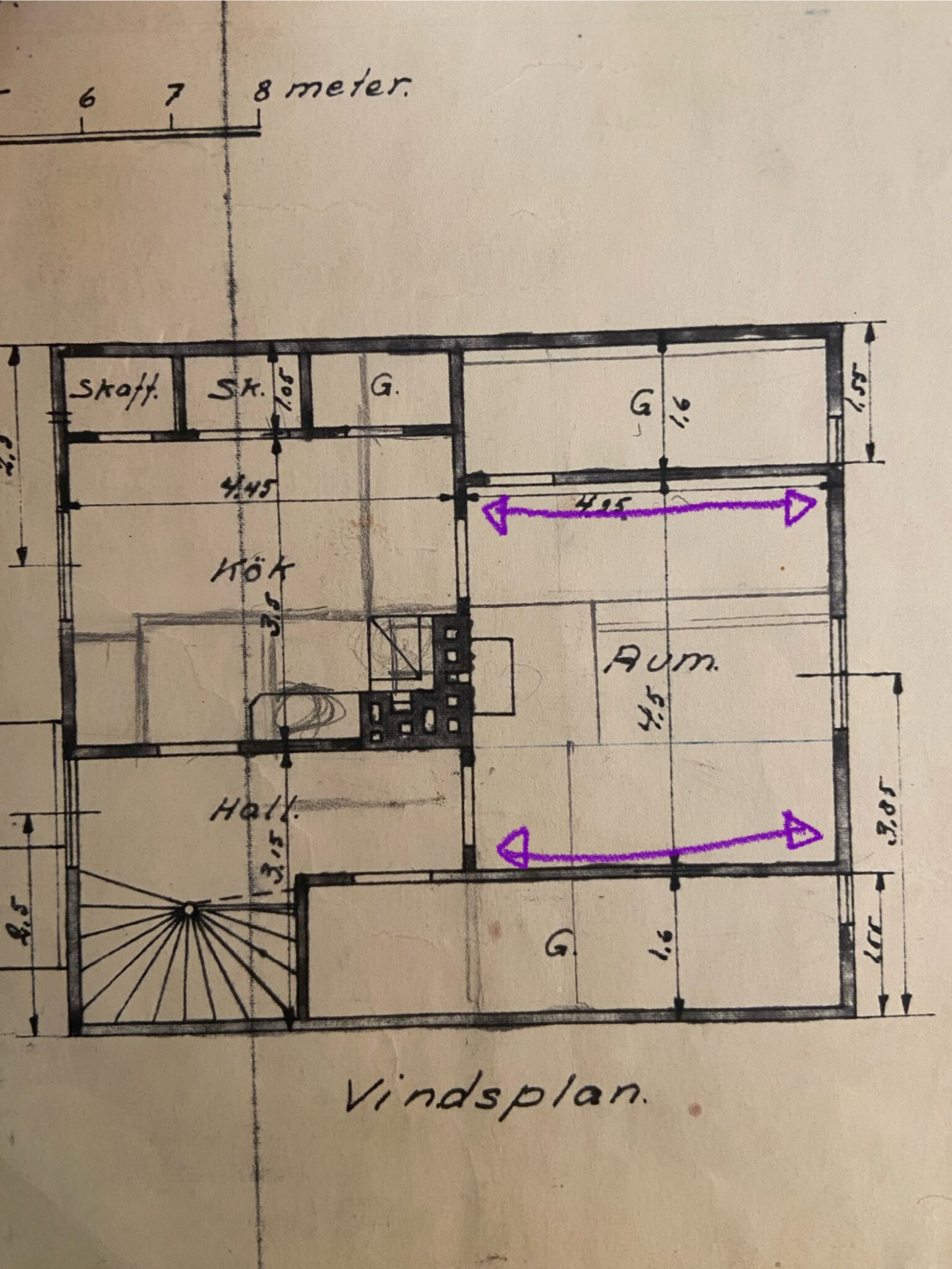

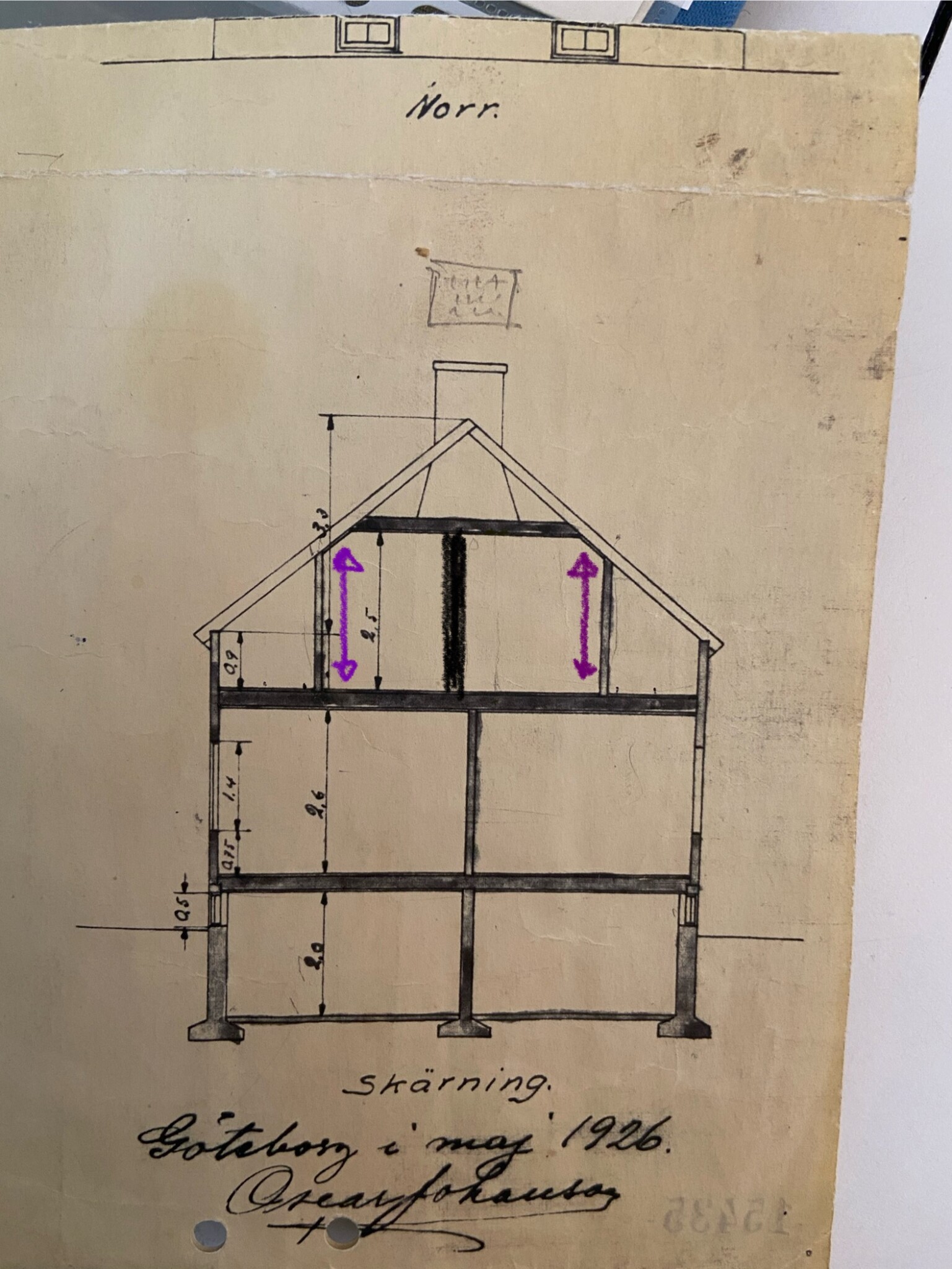

Hej hej!
Jag har samma fråga. Kan dessa vara bärande?
1,5 plans villa.
  • Skiss av en villa i 1,5 plan med markerade potentiella bärande väggar, Göteborg maj 1926.
  • Ritning av vindsvåning i en 1,5-plans villa med markerade väggar, eventuellt bärande, med lila pilar.
Stor sannolikhet att de är bärande.
