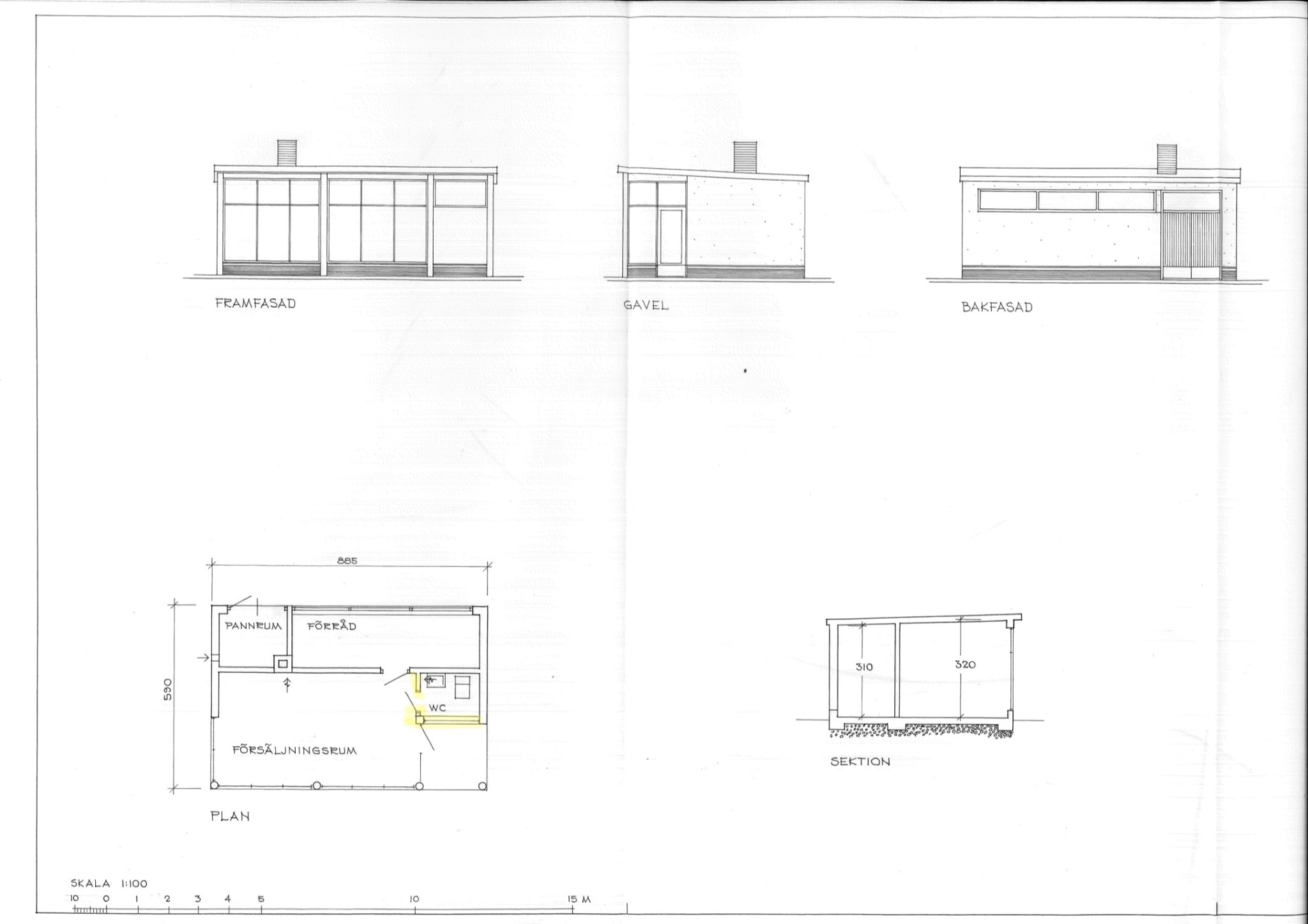

Jag har en fastighet som har varit en gammal bensinstation. Yttre väggar är byggda i 20 cm betonghålsten och inre grundmurar i 20 cm betongsten. Ytterväggen i framfasaden har fyra stålrörspelare inritade. Den andra från vänster på ritningen saknas och har nog aldrig funnits.
Jag funderar på att flytta WC till rummet benämnt ”Förråd” på andra sidan väggen och ta bort de väggar som är markerade med gult på bilden för att göra butiksdelen större. Finns det någon risk att de väggarna har en bärande funktion?
  • Arkitektritningar av en gammal bensinstations planlösning och fasader, med gula markeringar kring föreslagna ändringar.

Jag tror inte de är bärande. Däremot väggen som löper igenom hela huset är det.
Jag tror heller inte att de gulmarkerade väggarna är bärande.
