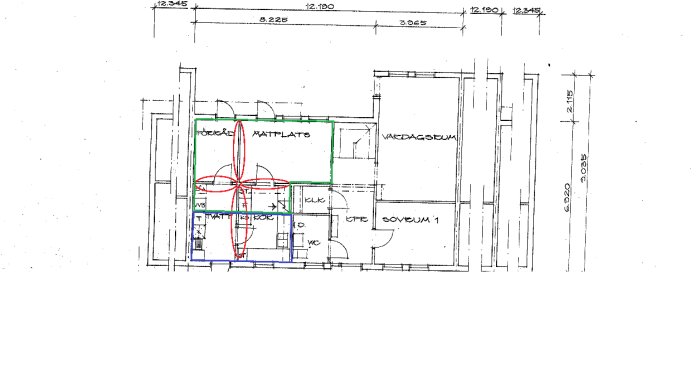

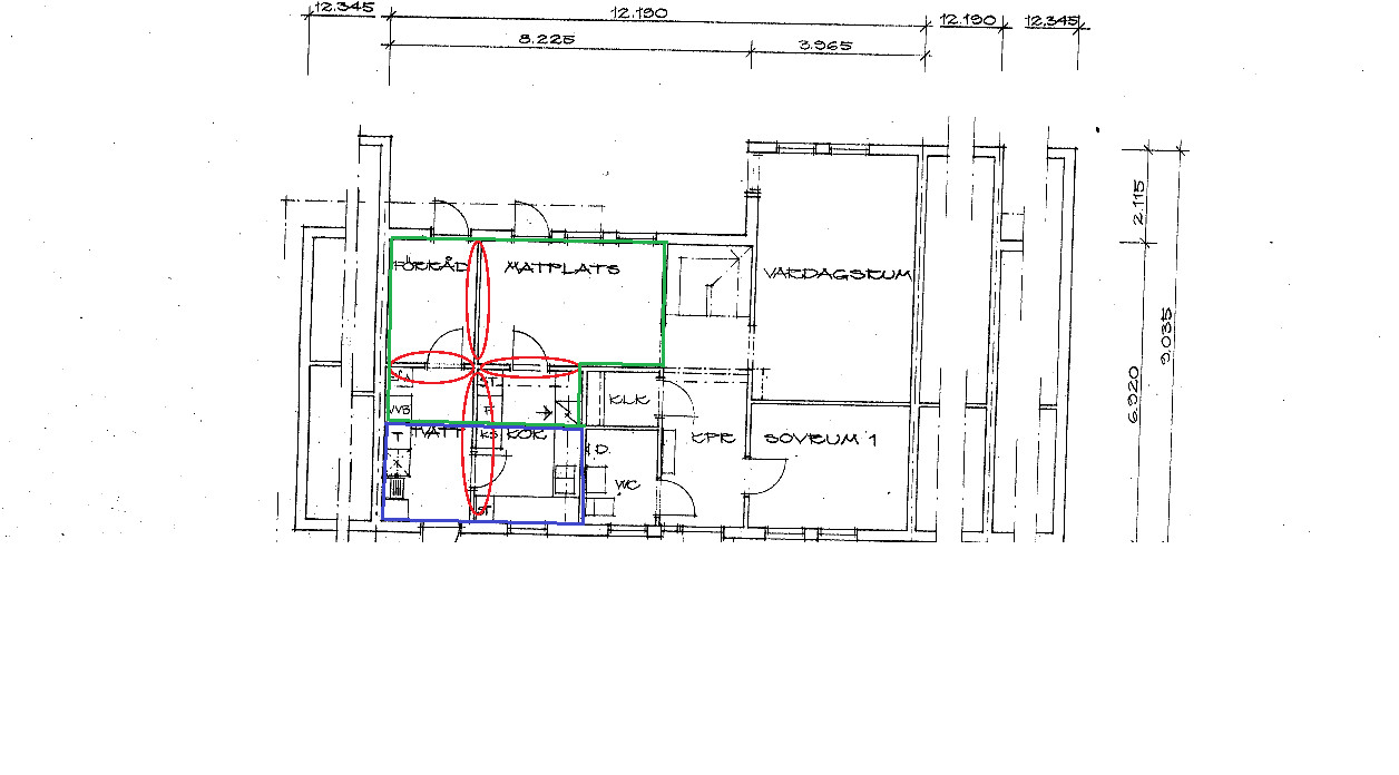

Undrar om någon kan svara på vad som är bärande väggar på nedre planet i vårat hus.
Tanken är att göra om som på bilden där de rödmarkerade väggarna behöver tas bort.
Det skulle då bli en ny vägg mellan den flyttade tvättstugan (blå) och det utökade köket/matplatsen (grön)
  • Arkitektoniska ritningar av ett hus från olika vinklar utan färgmarkeringar.
  • Husritning som visar planlösning med rödmarkerade väggar som ska tas bort och blå och gröna områden för tvättstuga respektive kök/matplats.
  • Arkitektritningar över ett hus planlösning före och efter en ombyggnad med markerade väggar för borttagning och omstrukturering.
  • Ritning av husets nedre plan med rödmarkeringar som visar väggar som ska tas bort och planerade nya väggar i blått och grönt.

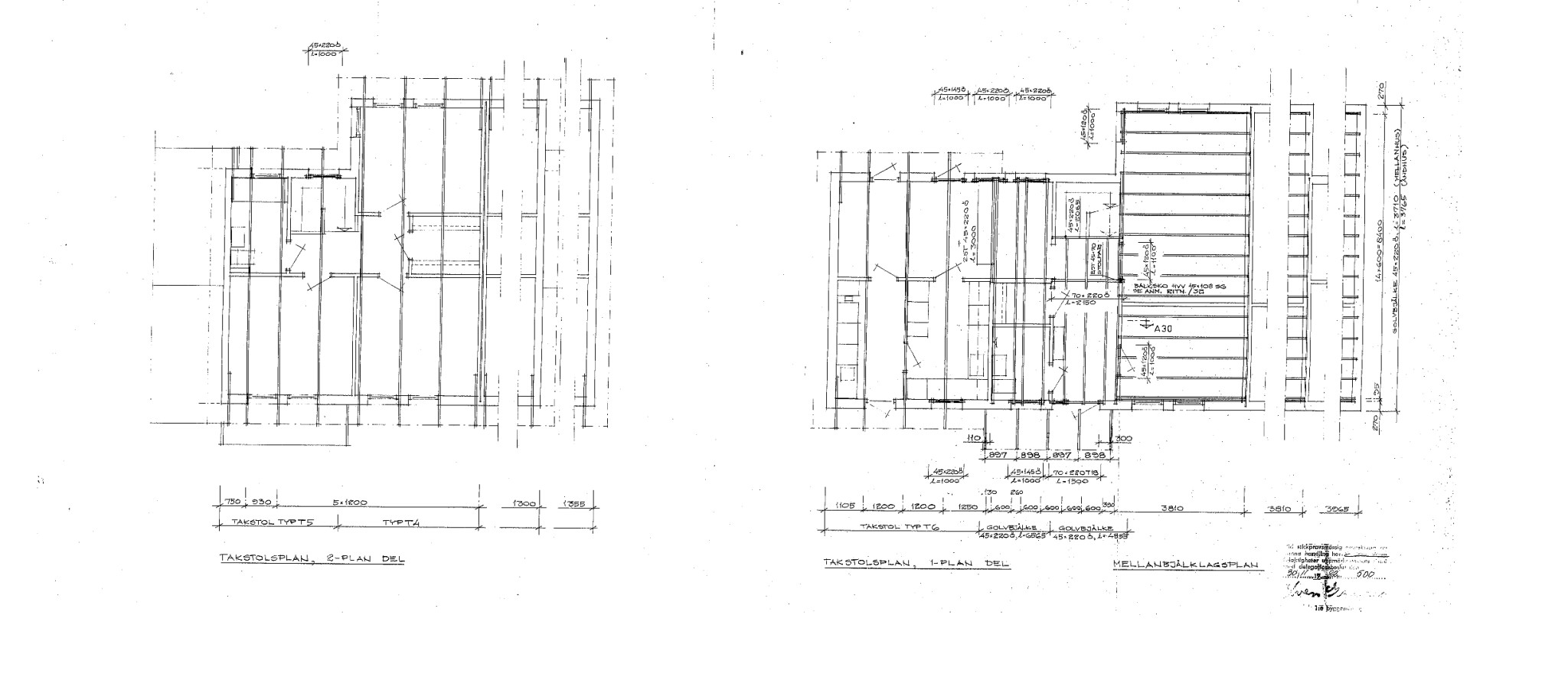

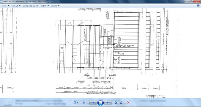

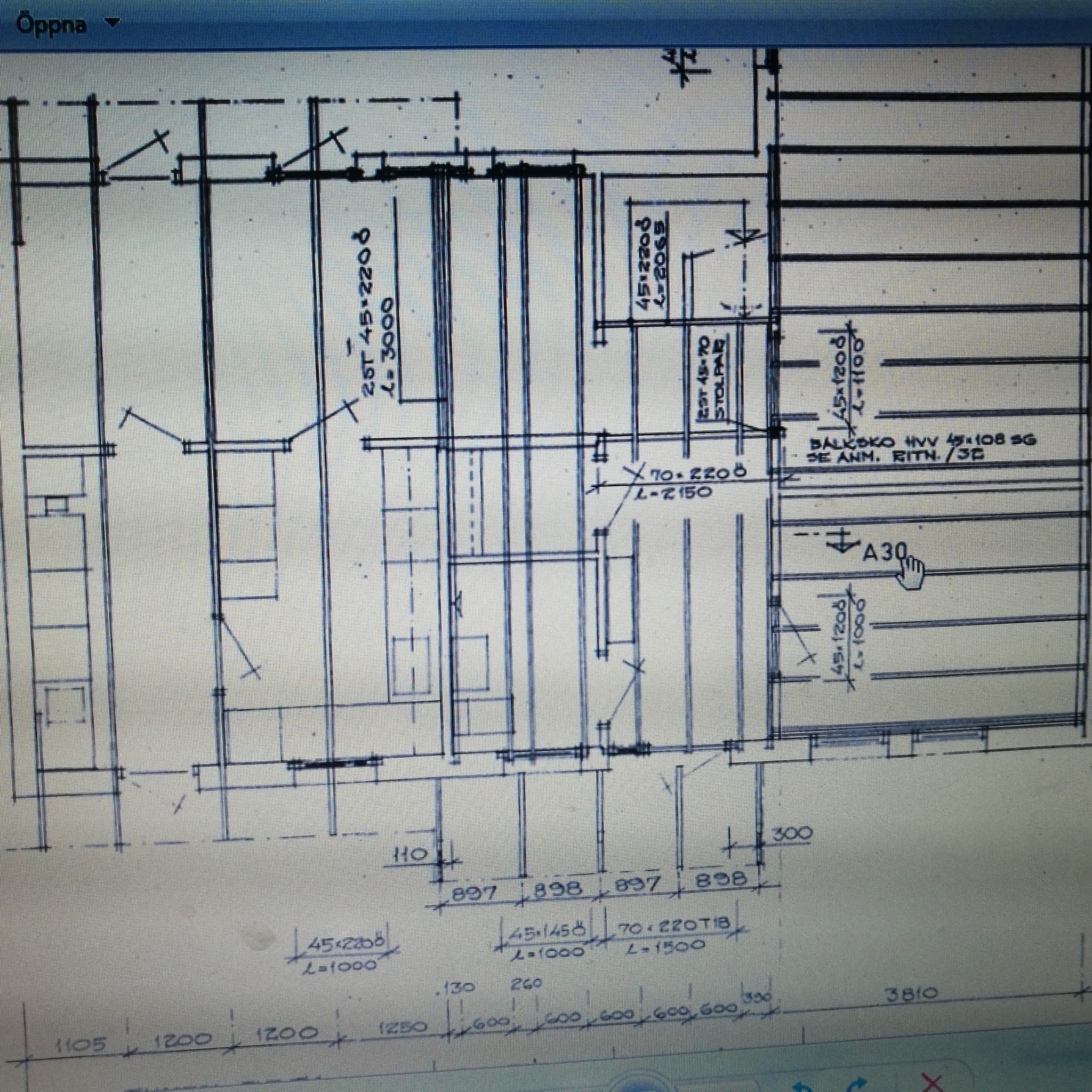

Vägg mellan kök och matplats och förråd och tvättstuga är bärande. Den kan inte bäras av med den nya placeringen av väggen då bjälklaget inte är dimensionerat för den längre spännvidden.

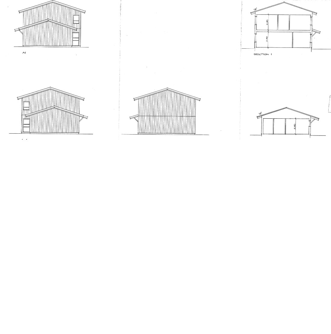

ovanpå denna del finns ingen övervåning, bara takstolar.
  • Detaljerad ritning av en byggnads grundplan med måttangivelser och markerade takstolar.
  • Ritning av en byggnadsdel utan övervåning visande takstolar och måttangivelser.

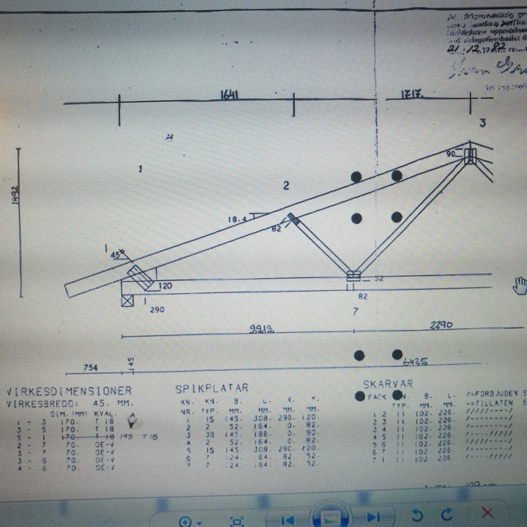

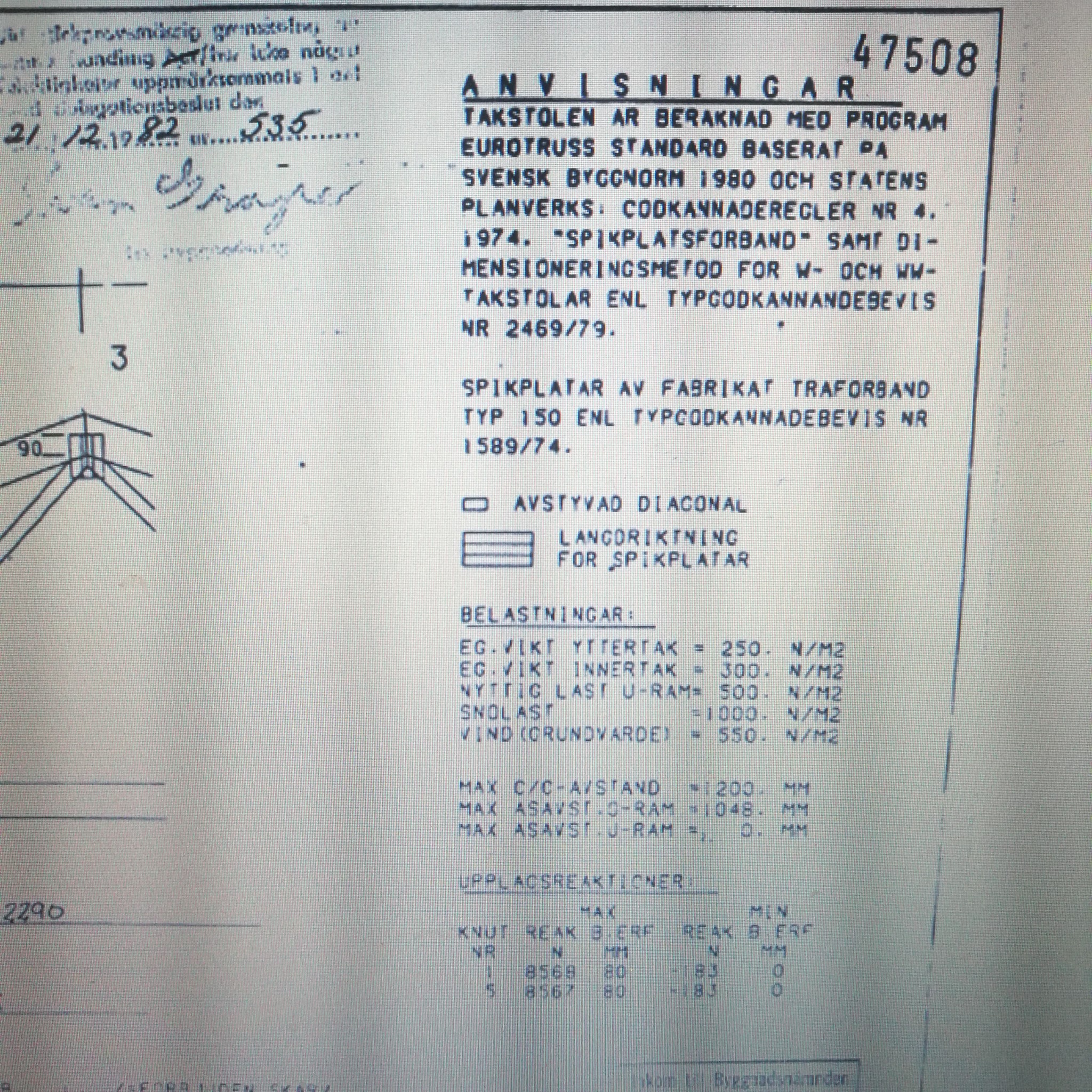

Det hänger på vilken typ av takstolar du har över den låga delen. Är det fackverkstakstolar (t.ex. W-typ) är i princip inga mellanväggar bärande.
Ok tack! Hittade ritningar och det är dessa takstolar över den delen. Klassas de som w-typ?
  • Ritning av takstolar med måttangivelser och tabeller för virkesdimensioner, spikplåtar och skarvar.
  • En teknisk ritning av takstolar med mått och instruktioner på svenska, samt specifikationer för belastningar och komponenter.
Ja, det är en W-takstol. Det betyder att inga av mellanväggarna i enplansdelen är bärande.
Tack så mycket! Det ju väldigt positiva nyheter.
