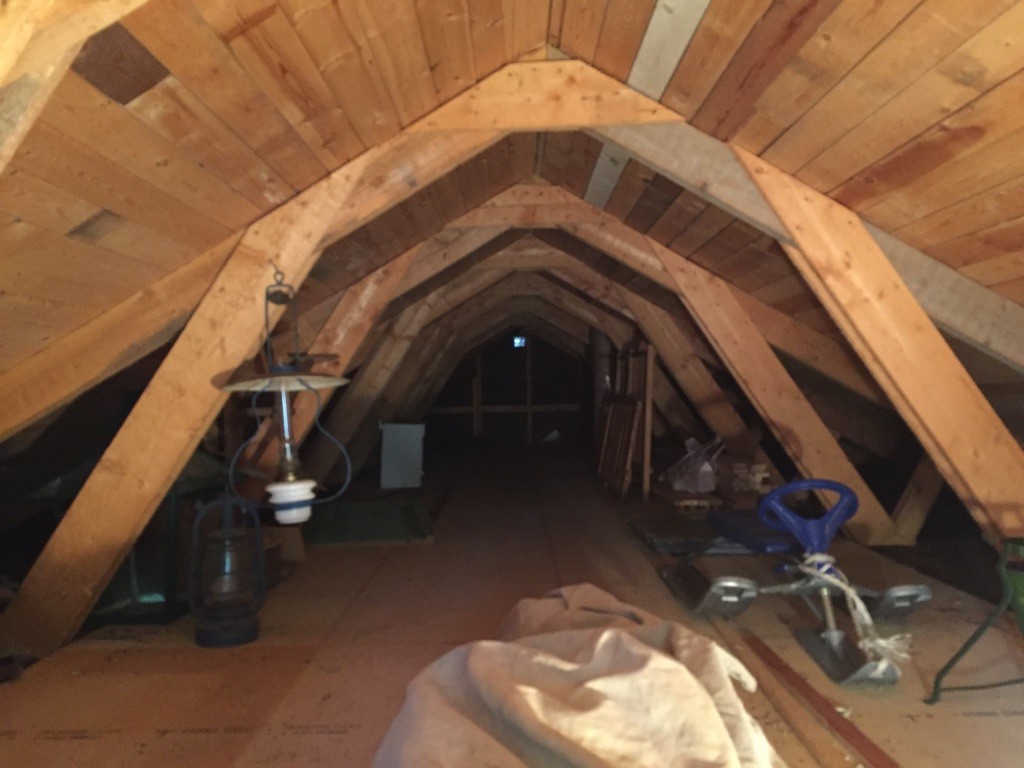

Vi har ett fritidshus där vi vill flytta innerväggar, öppna upp i nock i en del och göra sovloft i den andra. Hur ser jag och det är bärande väggar eller ej?
Kan man se det på takstolarna?

Menar du om väggar på våningen under är bärande, eller om du kan ta bort delar av takstolarna?
För att bedöma väggarna behöver man se en ritning på hur väggarna sitter. Men det är en god hjälp att veta hur takstolarna ser ut, i förhållande till väggarna under.

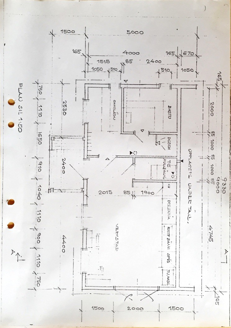

Räcker denna ritning?
Du skriver bl.a. att du vill flytta innerväggar. Vilka väggar avser det? Man måste kunna se det i förhållande till takstolarna.
Jag är inte någon konstruktör och besitter dessvärre inte sådana kunskaper heller. Jag talar ur min egen erfarenhet och vad jag hade gjort i det här fallet.
Ritningen som du bifogar är naturligtvis bra, men det vore ännu bättre om du hade haft fler ritningar. Finns många goda själar här på BH som säkert skulle kunna hjälpa dig, men jag vill ändå påstå att det allra säkraste sättet att avgöra om vissa väggar ingår i den bärande konstruktionen eller inte är genom att ta kontakt med en konstruktör som kan klart och tydligt säga JA eller NEJ. Detta kostar inte dig något att göra. Men förutsättning för att denne ska kunna avgöra detta snabbt och enkelt beror ju naturligtvis på underlaget. Ju fler ritningar du har desto bättre. I annat fall behöver denne undersöka detta på plats och då kan det naturligtvis tillkomma kostnader.

Det @hempularen säkerligen menar är att det är bra att veta att väggar som går parallellt med husets takstolar oftast inte är bärande. Väggar som löper tvärs takstolarna kan däremot vara bärande.
Parallellt med husets takstolar. Oftast inte bärande.
Tvärs husets takstolar. Oftast bärande.

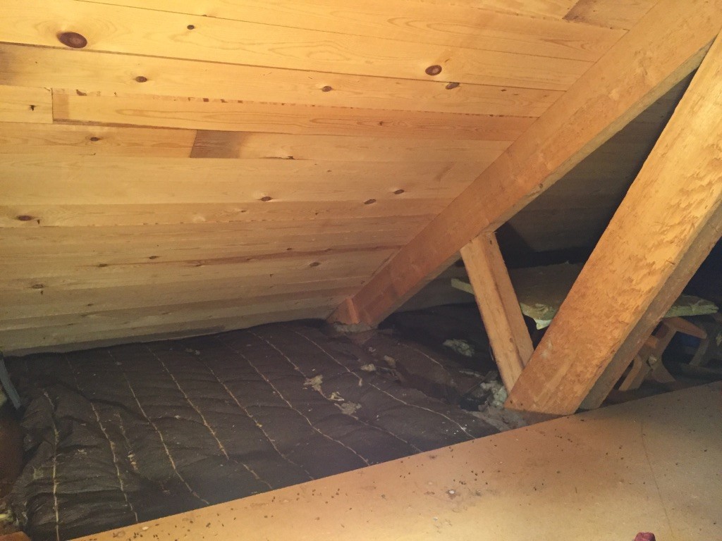

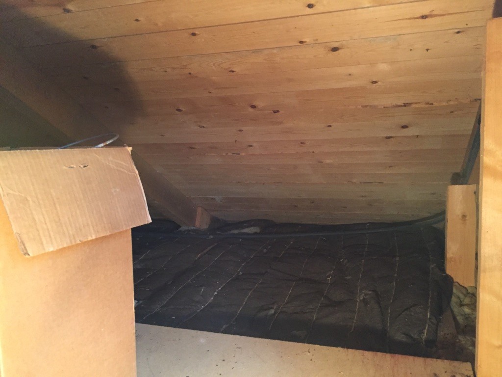

Inga mellanväggar i det här huset är bärande. Det ser man genom att kombinera följande information: 1) takstolarnas konstruktion, 2) planritningen (frånvaro av hjärtväggar) och 3) husets begränsade bredd (4 meter).
Däremot är inte vindsbjälklaget byggt för en normal golvbelastning, c/c avståndet för takstolarna är bl.a. väl stort. Vad det tål går inte att säga utan att veta takstolarnas dimensioner. Det är möjligt att det räcker för ett sovloft. Det är dock inget problem att i så fall göra de förstärkningar som kan behövas.

För att kunna bedöma det behöver jag veta dimensionerna på takstolens högben och vindens golvbjälkar samt gärna taklutningen.
Du nämner att du vill öppna upp till nock. Några saker att tänka på:
- Takstolarna har en underram som nu går dolt i vindsbjälklaget ( i isoeringslagret). Dessa kommer du inte kunna ta bort utan att sabba takstolarna.
- Ett nytt bjälklag för sovloft kommer belasta denna underram på takstolen som då behöver en dimensioneringskontroll och troligen förstärkning(ar).
- Isoleringen som nu ligger i vindsbjälklaget kommer du behöva flytta upp i taklutning under råsponten.
Sedan kan jag konfirmera att ingen av innerväggarna är bärande med denna konstruktion. Då hade takstolarna sett annorlunda ut.
