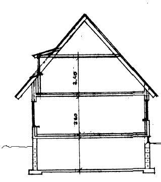

Är ny här :) Hittat en gammal sektionsritning jag skulle vilja ha akut hjälp att tyda. Huset har gjutna bjälklag, är det så att det inte finns några bärande väggar enligt ritningen?
Där sektionen är ritad så finns det inga väggar alls. Förmodar att ritningen inte stämmer med värkligheten för det borde finnas nån vägg iaf på 3 plan.
Och svaret på frågan: det går ej att utläsa sånt från en sektionsritning.

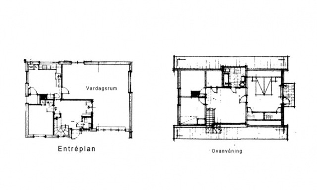

Kolla på denna, tänkter mer på vad som stöttar upp Ovanvåning för själva vardagsrum(inga väggar har tagits bort)
Utgående från planritningen och från min uppskattningen av husets bredd är det troligt att innerväggarna är bärande på nedre våningen.
