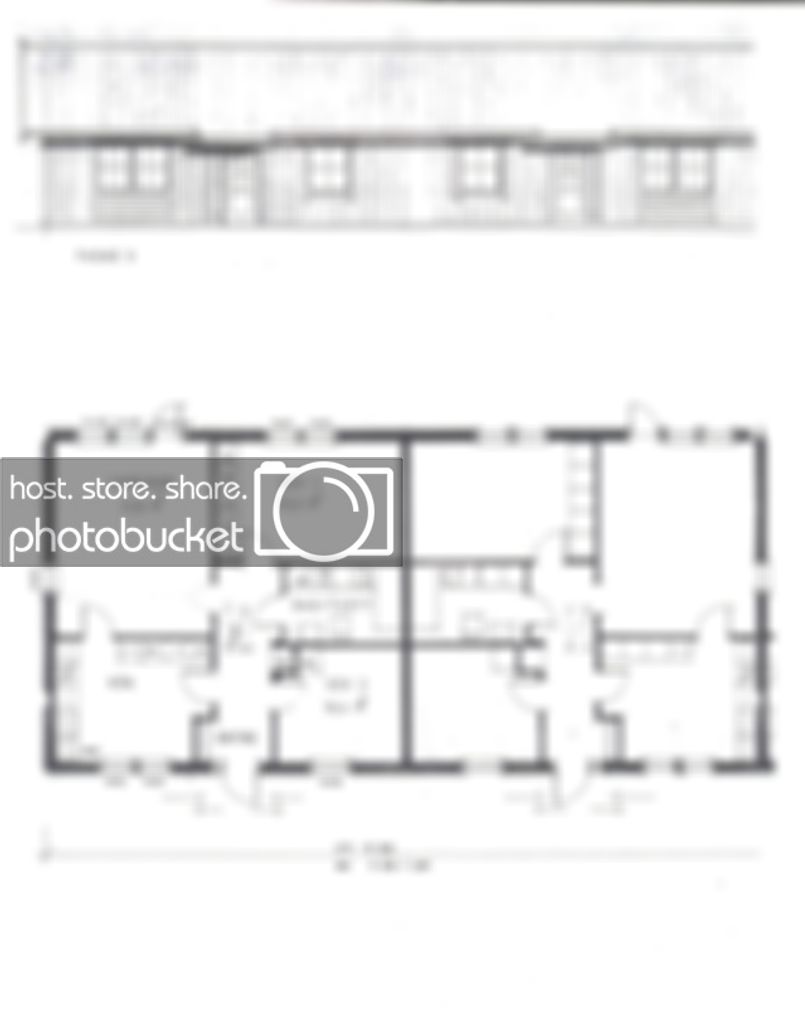

Skabli ägare till den här enplansvillan, som idag är två st parhus. Funderar på att slå ut några väggar alternativt flytta dem, men vilka kan vara bärande?
Om någon är bärande bör det i första hand vara den som går mellan kök/vard.rum samt sov2/bad.
Dock så skulle jag kontakta hustillverkaren för att säkerställa hållfastheten på takstolarna.
Tack.
Då borde det inte vara något problem att ta bort delar av väggen som skiljer sovrummen åt, i då båda parhusen. Ska försöka hitta vem som är hustillverkaren.
Den "lägenhetsskiljande" väggen har idag troligen en stabiliserande funktion.
Dvs den står emot vinden på långsidorna när det blåser. Inget säkert, men om så är fallet så måste man eventuellt förstärka någon annanstans om man river den väggen. Tex sätta ett vindkryss i väggen mellan badrummen.
Beror dock helt på hur det är byggt.
