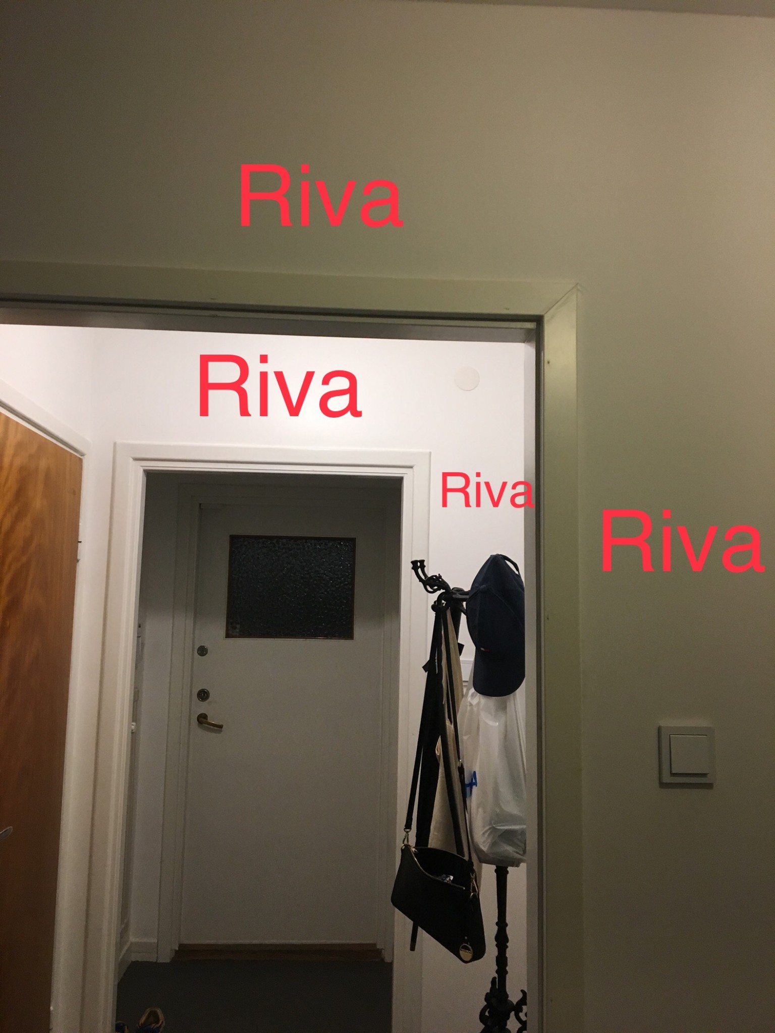

Hej! Finns det någon generell information avseende bärande väggar i hus, om de brukar vara på vissa ställen eller så? Vi har två små innerhallar nämligen, precis innanför entrén, och vi skulle vilja riva de väggar som ”sticker ut”/som idag gör hallen väldigt liten (så vi snarare får känslan av 1, inte 2, lite större hall) - lite svårt att förklara, bifogar därför en bild som förhoppningsvis förklarar lite närmre vad vi vill riva. ”Brukar” det finnas bärande väggar i hallar så man bör tänka efter innan man river ner? Eller borde det vara rätt säkert att riva ner?
  • Interiör av en hall med texten "Riva" markerad på väggar som användaren överväger att ta bort.
Bärande väggar brukar framför allt finnas i mitten av huset, vanligen inte i närheten av ytterväggar som ju också ofta är bärande. Generella principer är svåra att formulera eftersom mycket beror på byggnadssätt. Byggnadssätten är ofta knutna till tidsepoker. Det enklaste sättet för er att få ett användbart svar är att lägga upp en planritning och berätta lite om byggnadsår.
