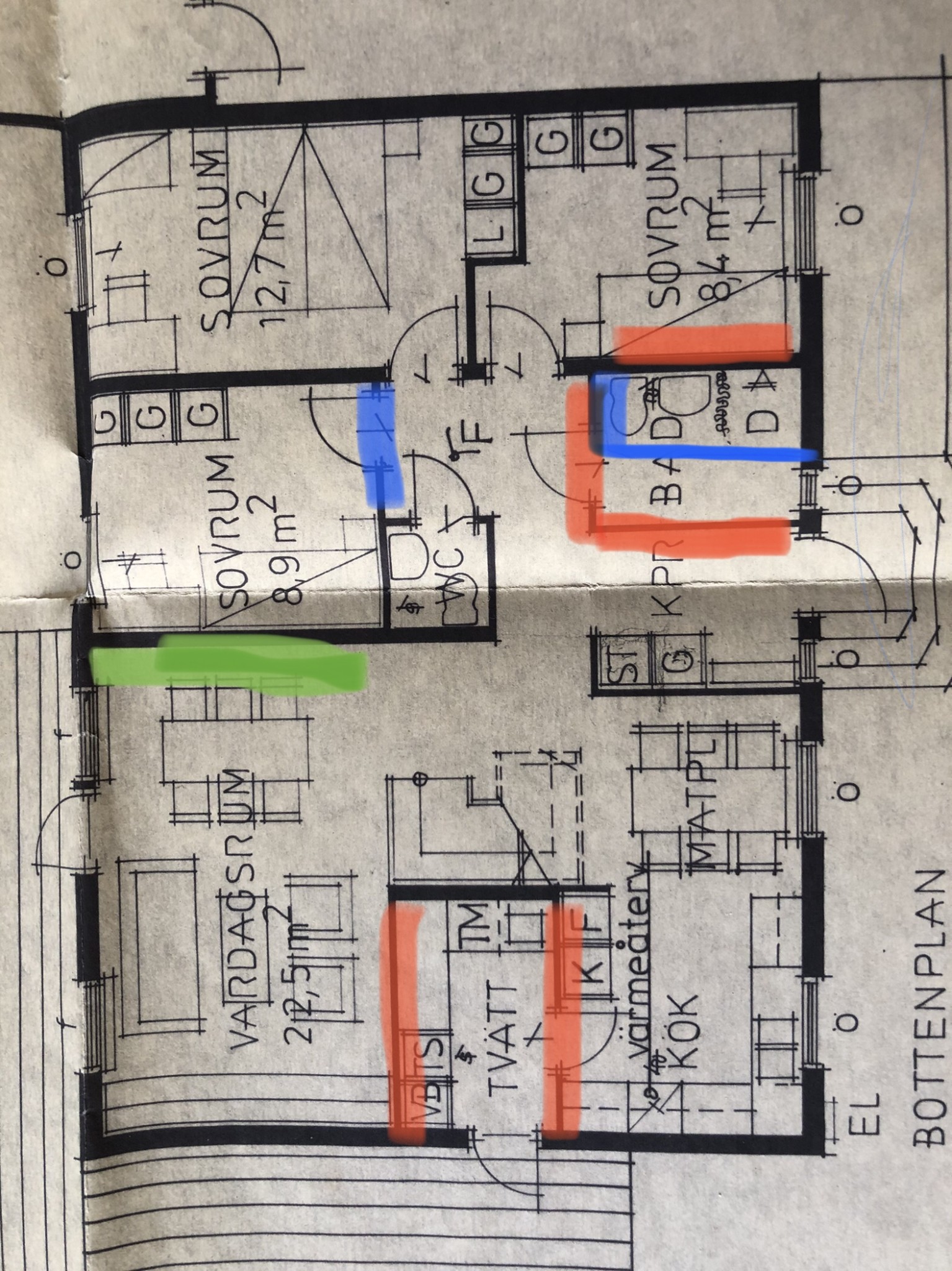

Kanske gjort bort mej lite i byggandet
Vill ta bort den gröna väggen men behålla lilla toan
Allt blått e nya väggar
Röda e borta redan sparade den gröna till idag å efter ja rivit gipset så blir ja osäker om den kan va bärande för taket ser inte lika ut på just den väggen
Saknar balkar i taket på just den biten ja vill ta ner
modulhus
Om man utgår ifrån ritningen så stämmer det att just den vägg du vill riva är bärande. Du kan ju alltid kontakta en byggnadstekniker för att få hjälp med hur du ska gå vidare men det är ingen idé att fortsätta riva om du utgår ifrån ritningen…
som ja misstänkte alltså..
Bara jaga rätt på en konstruktör eller byggnadstekniker
tackar för hjälpen
