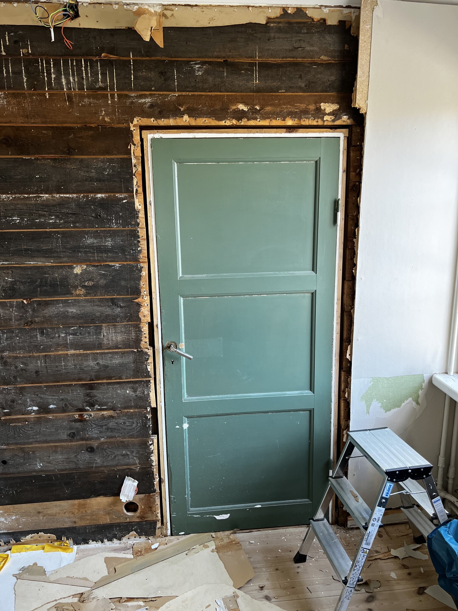

Nu har jag tagit bort skivmaterialet på ena sidan väggen. Säger det dig något? Gissar att det kanske säger mer att få se andra sidan, men har dock tänkt behålla skivan där, så vill inte ta bort mer än nödvändigt.
  • En delvis nedriven vägg med synliga träbalkar och en grön dörr, stege står bredvid, golvet är täckt med borttaget material.
Ser ut som om du har minst tre grövre plankor som tar upp tyngderna uppifrån.
Vad jag bedömmer så är det ingen fara att kapa upp för en högre dörr, både uppåt och åt vänster.
Några stående plank och avväxling ovanför dörren ser man ju inte, det verkar mer som om du har brädor på väggen
Aaaah. Så kan det vara.
Mät upp tjockleken på "brädorna".
Finns det nån vertikal planka eller liknande på baksidan av väggen, till vänster om dörren"

Är det tjocka stockar eller bara spontade brädor på en regelvägg?
Ja man ser ju inte den bärbara plankstommen här.
Planken är ju ofta rätt breda. Hur mycket behöver du bredda dörrhålet?
Kan du ta lite på bägge sidor?
För att vara säker och för att se den bärande delen av väggen behöver du öppna upp så att du ser den.

Jag är 99% säker på att det är stående plank bakom de liggande, det ser så ut när jag kikar in och så har andra väggar i huset sett ut. Tjocka och breda, spontade.
Jag kommer behöva öppna upp på ena sidan dessvärre.
Ja det är nog säkrast. Är väggen bärande (som alla väggar i plankstommehus i mer eller mindre mån är) så är dörröppningen avväxlad med en injackad planka ovanför.
