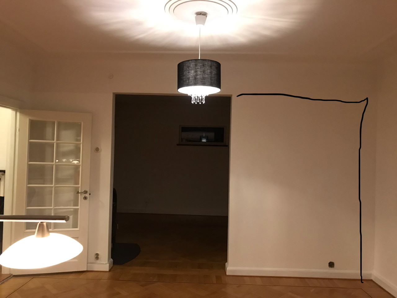

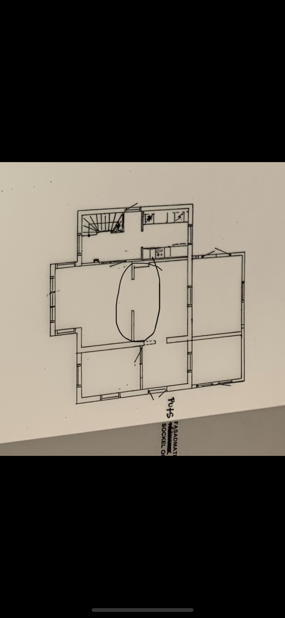

vi undrar om denna vägg kan vara bärande? Vi vill öppna upp mer och ta bort det mesta av väggen men är osäkra om den är bärande. Väggen är tegel ca 12 cm tjock, med puts 14,5 cm. Huset är byggt 1926.
Har ringat in väggen som ska tas bort.
  • Husritning från 1926 med cirkelmarkerad tegelvägg som användaren ifrågasätter om den är bärande.
En halvstens tegelvägg är normalt inte bärande, men man behöver veta lite mer om huset för att kunna ge ett säkert svar.

Vi har även bara tänkt ta ner en sida ( se markering på foto) men är osäkra om vi behöver ta in en konstruktör i detta och göra teknisk anmälan för att riva.
Är tacksam för all svar
  • Inomhusbild med en markerad vägg som användaren överväger att riva för att förstå om den är bärande.

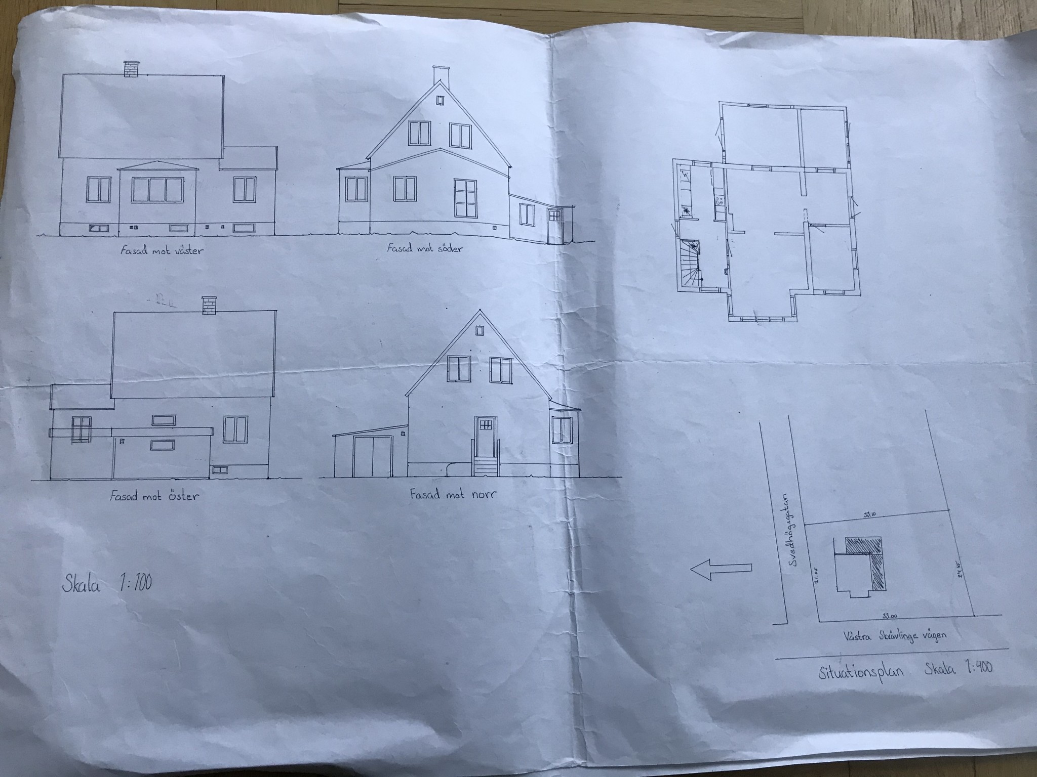

  • Husritningar på ett ark inklusive fasadvyer och planlösning, markerad del på situationsplan.
Det kan vara bra att kolla vad som finns ovanför, dvs. att man ställer sig frågan "vilka laster kan man tänka sig att den här väggen ska ta hand om". Om det finns en vägg ovanför på samma ställe ökar sannolikheten att den tar ner någon last. Det kan ju också så att takstolarna (beroende på konstruktion) vilar helt eller delvis på denna vägg. Som någon skrev ovan så är ju en halvstens tegelvägg inget som bär några stora laster i vilket fall som helst, så en enkel avväxling torde vara fullt möjlig, om det ens är nödvändigt. (den kan vara nödvändig om ni väljer att behålla en rad vid taket, så att det blir som ett valv (så som ni ritat) Då måste ju något hålla upp de tegelstenar som är kvar, annars rasar de ner).
Din vägg bär troligtvis upp mellanbjälklaget, golvet för våning ovanför.
Ska ni öppna upp där bör ni kontakta en byggnadskonstruktör som avgör saken i sig och ger er en lämplig lösning ni antingen utför själv eller kan ge över till hantverkaren ni anlitar.
Väggen är bärande och kan inte bara tas ner utan att ersättas på något sätt. Att det är en halvstens murad vägg är lite förvånande. Hur man gör rent praktiskt för att ersätta väggen beror bl. a. på hur den befintliga öppningen är gjord. Troligen är en stålbalk det bästa alternativet, men det bör bedömas av någon som varit på platsen.
