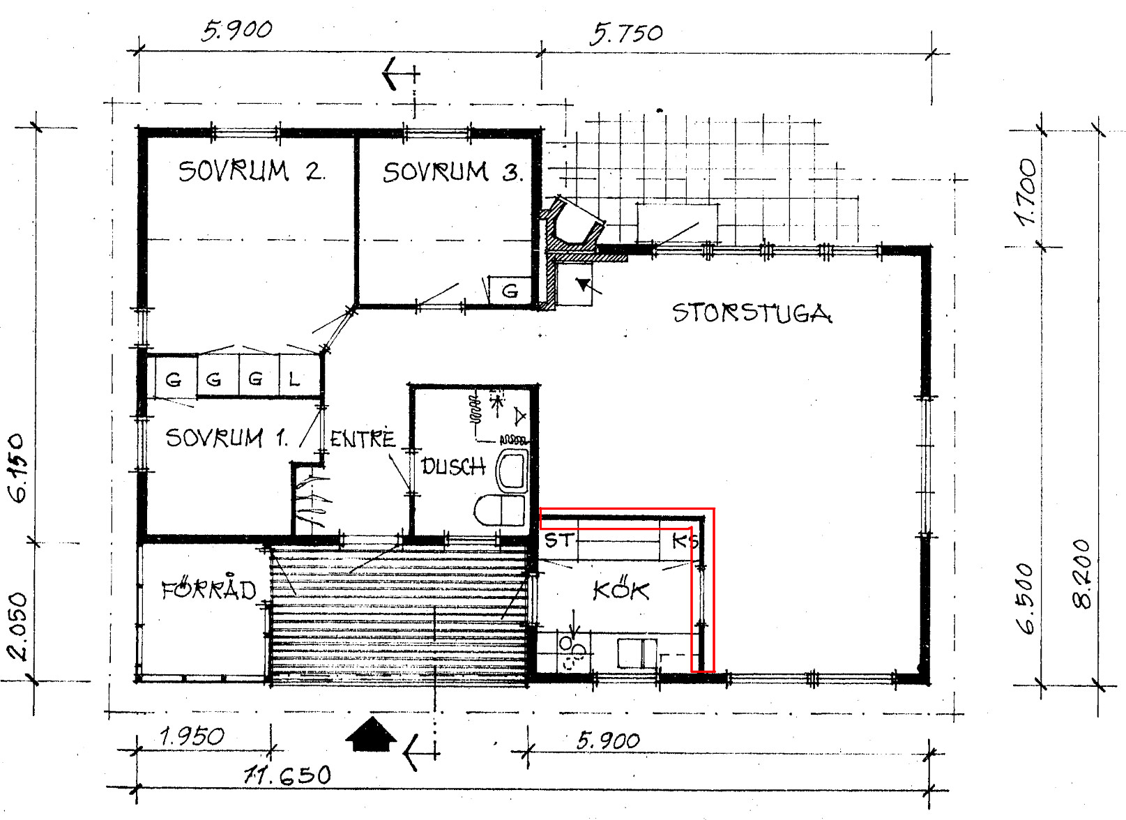

Hej, lite osäker på om detta är rätt avdelning för denna fråga. Om inte får admin flytta tråden.
Till frågan: går det att, utifrån denna ritning, avgöra om de markerade väggarna är bärande eller inte?
mvh
Micke
Arkitektritning av husplan med mått, markerade väggar i köket ifrågasätts om de är bärande.
Välkommen till Byggahus forum!

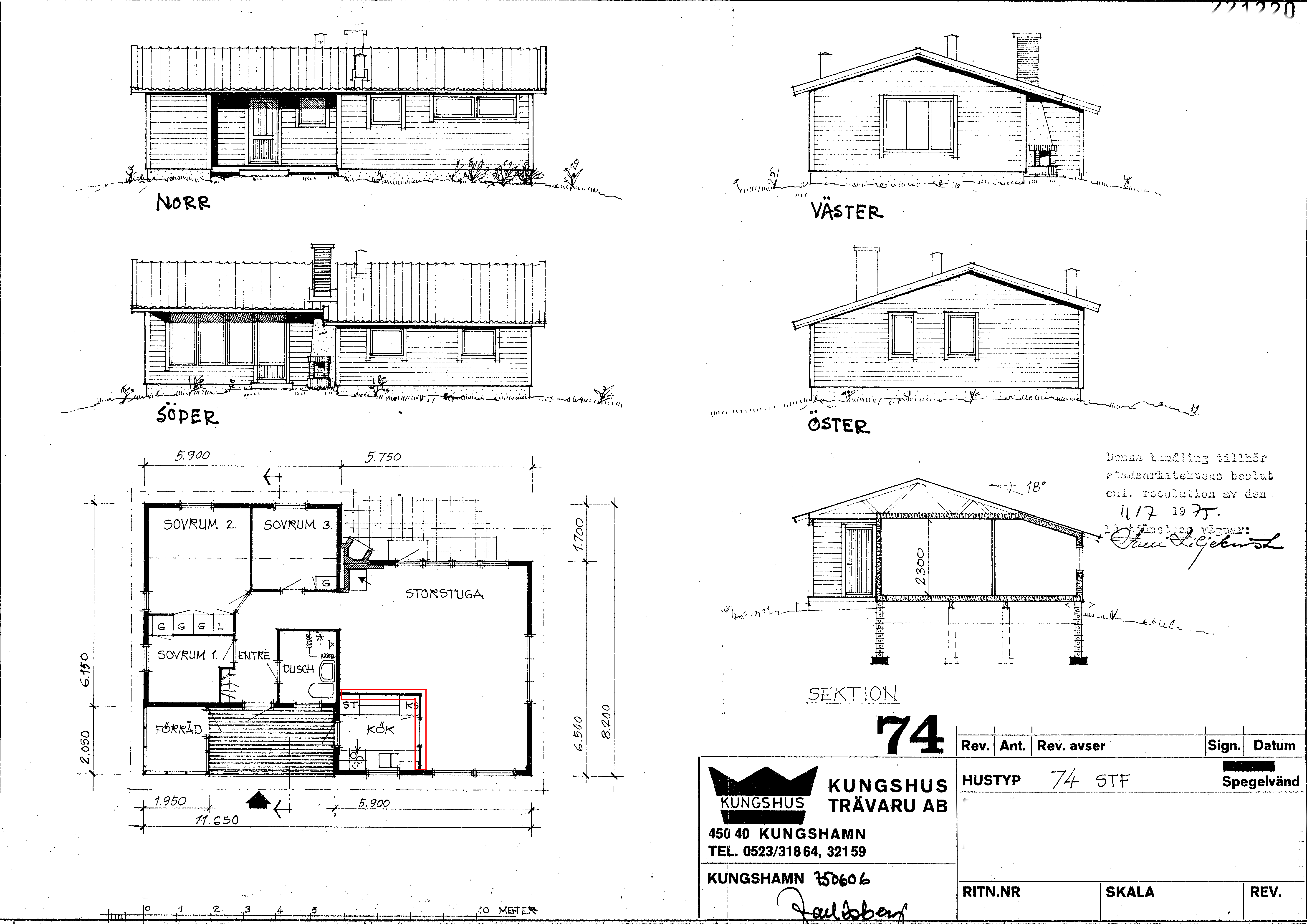

Ritningen visar att takstolarna är av fackverkstyp och därför fribärande över hela spännvidden. Endast ytterväggarna och en balk (syns som prickstreckad linje genom sovrummen) är bärande. Väggarna runt köket kan du ta bort, i varje fall med hänsyn till den bärande stommen.
Logiken säger att det är riksfritt, såvida du inte ser en regel i förlängningen av någon av väggarna. Det är aldrig bärande bara i ett litet hörn sådär, om det inte är en före detta veranda man byggt in.
