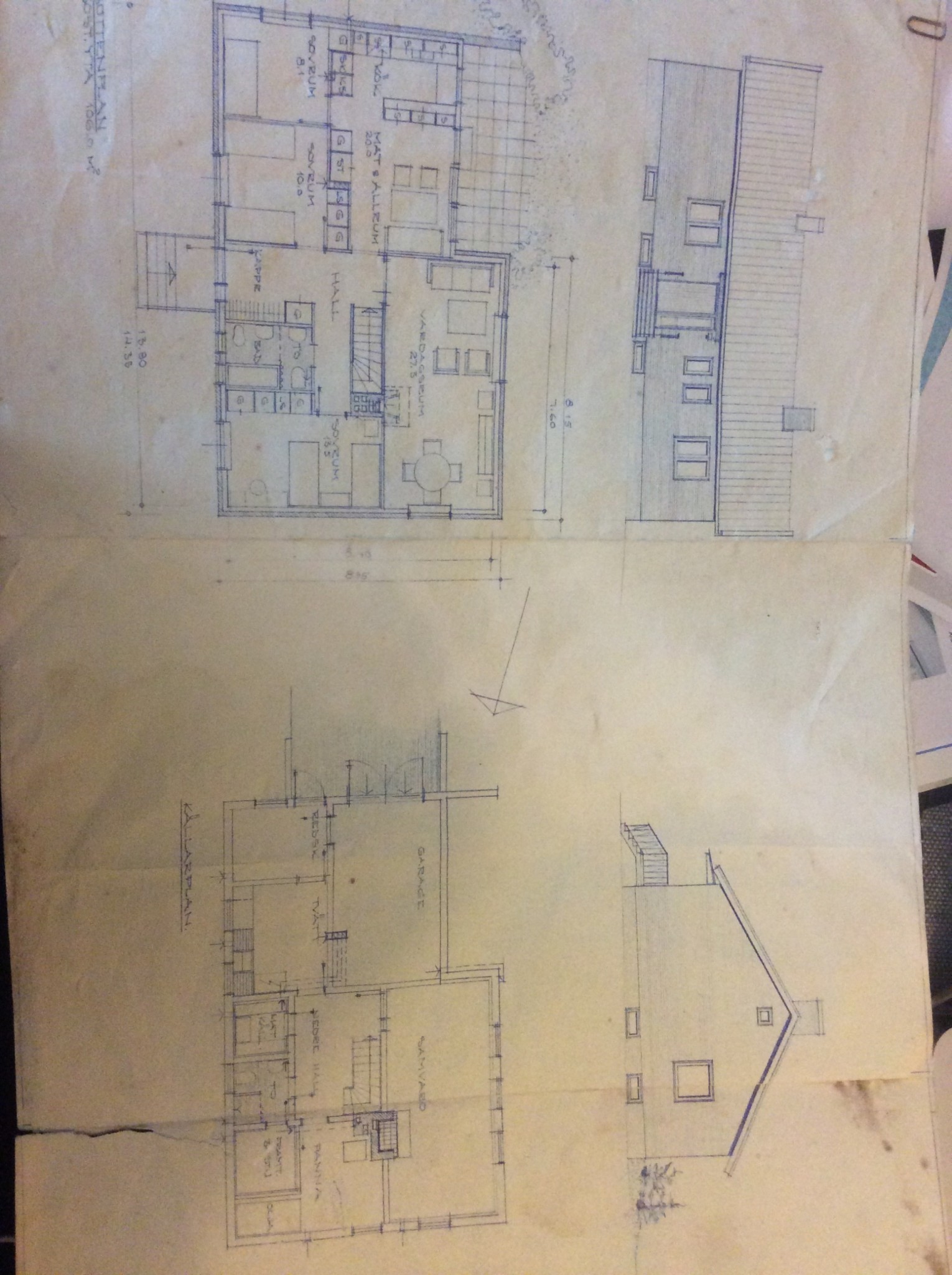

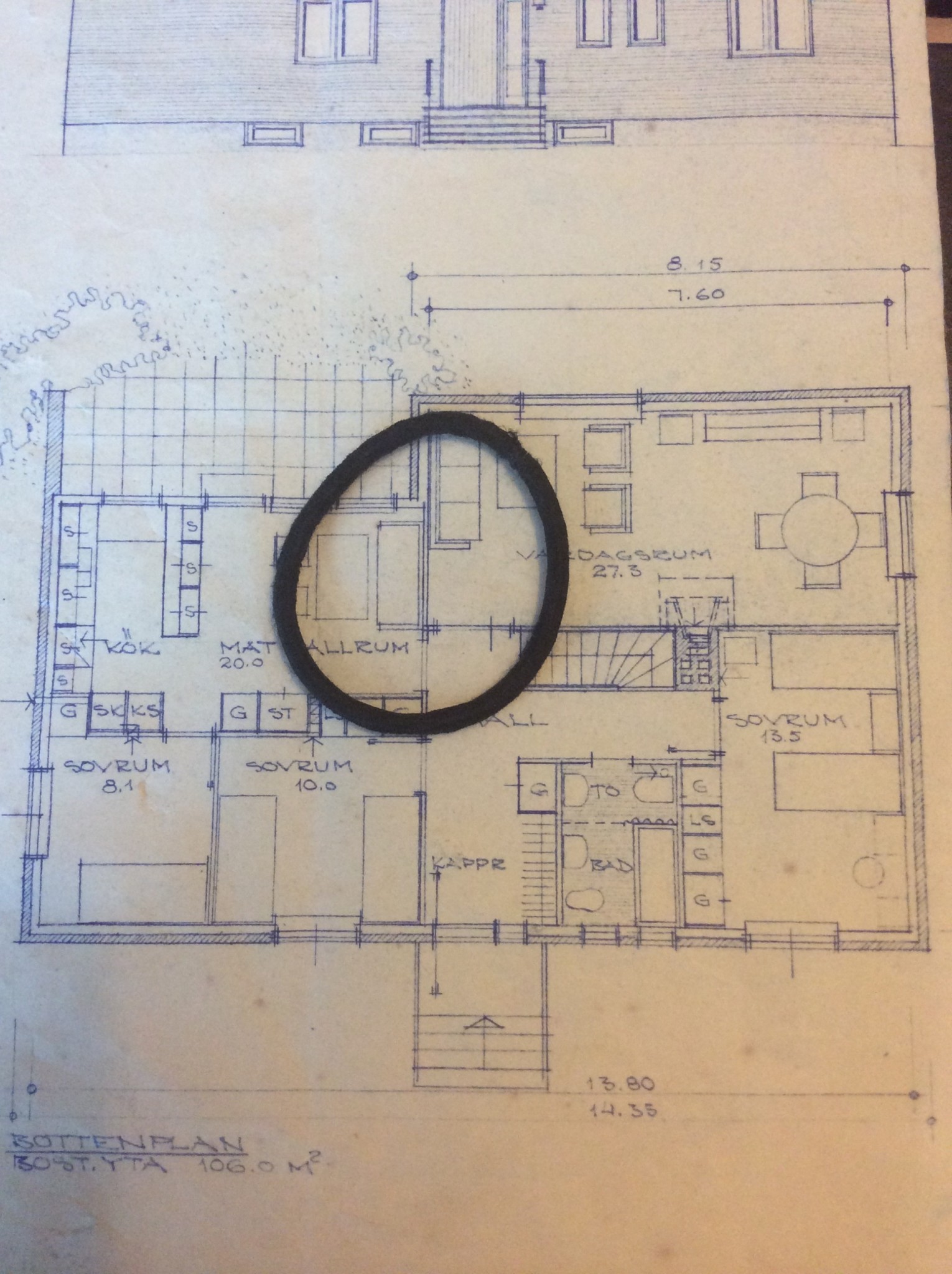

Nu börjar det närma sig inflytt i vårt första hus och givetvis uppstår en hel del frågor som vi lyckas lösa själva. Dock har vi en fundering på att öppna upp denna vägg (gips/spån) mellan kök och vardagsrum för en mer öppen planlösning. Finns det någon kunnig som vet hur de bärande väggarna brukar se ut/placeras ut i hus? Gavlarna är till vänster och höger på ritningen.
Mvh!

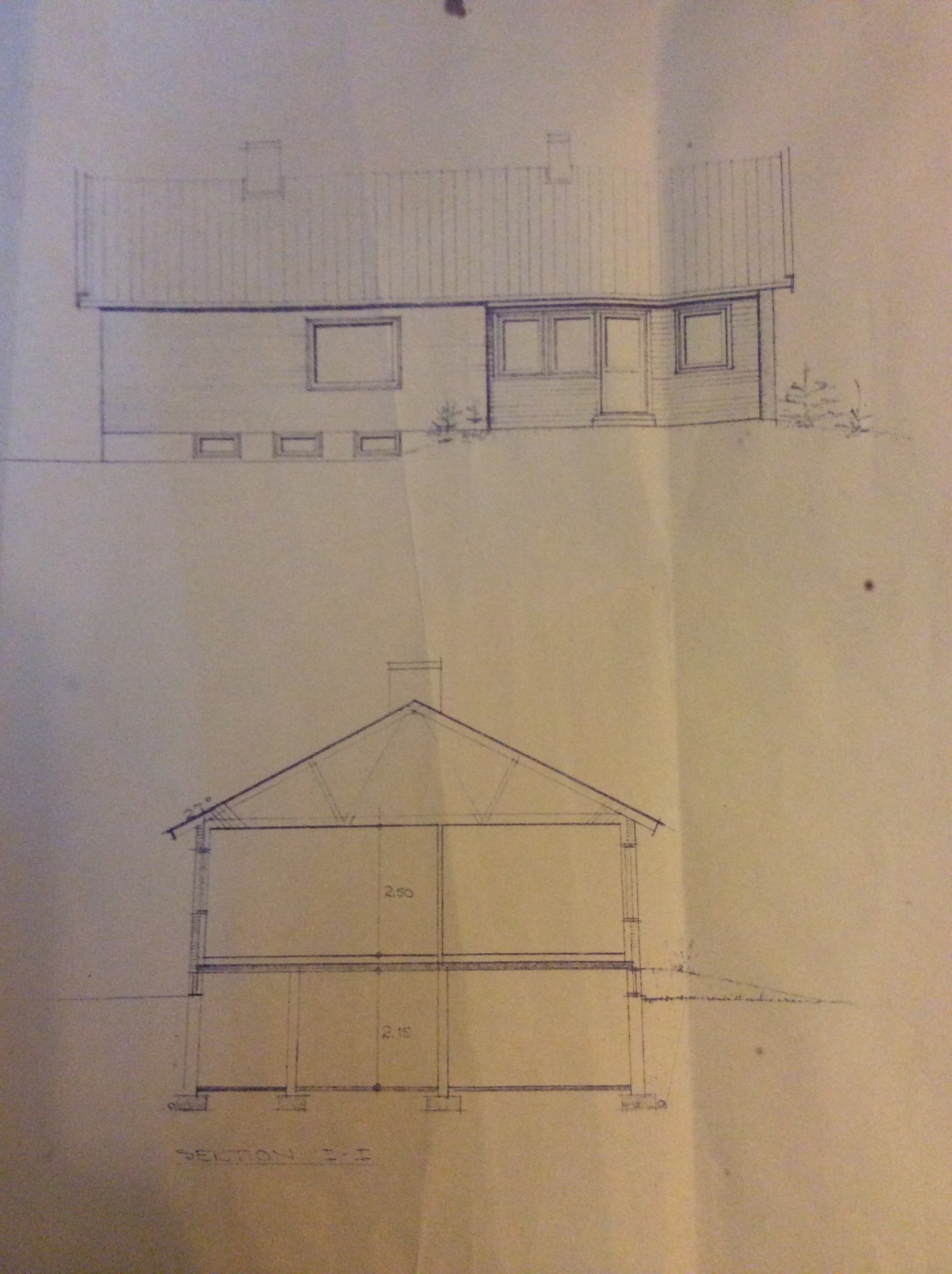

Visa en bild av gaveln eller hellre en sektion.
Går trappan ner i källaren eller upp på en andra våning?
Om huset bara har en bostadsvåning är chansen stor att takstolarna är fribärande och vilar endast på långväggarna. I så fall kan ta man bort inte bara den markerade väggen, utan också alla väggar parallella med gavlarna.
Trappen går ner till en källare.
Den takstolen bärs upp av ytterväggarna. Alltså har du inga bärande innerväggar och du kan utan risk ta ner vilka väggar du vill …
