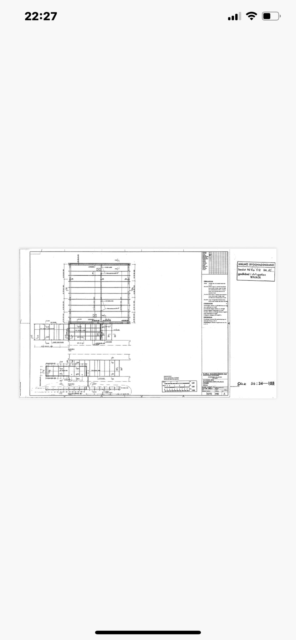

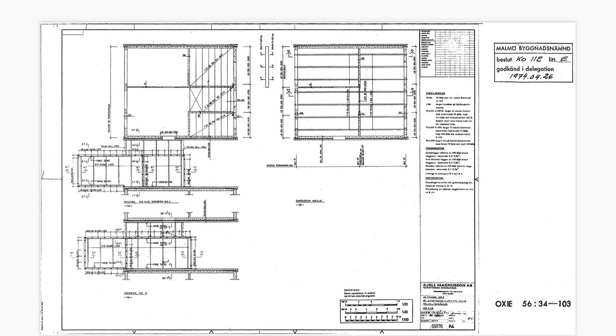

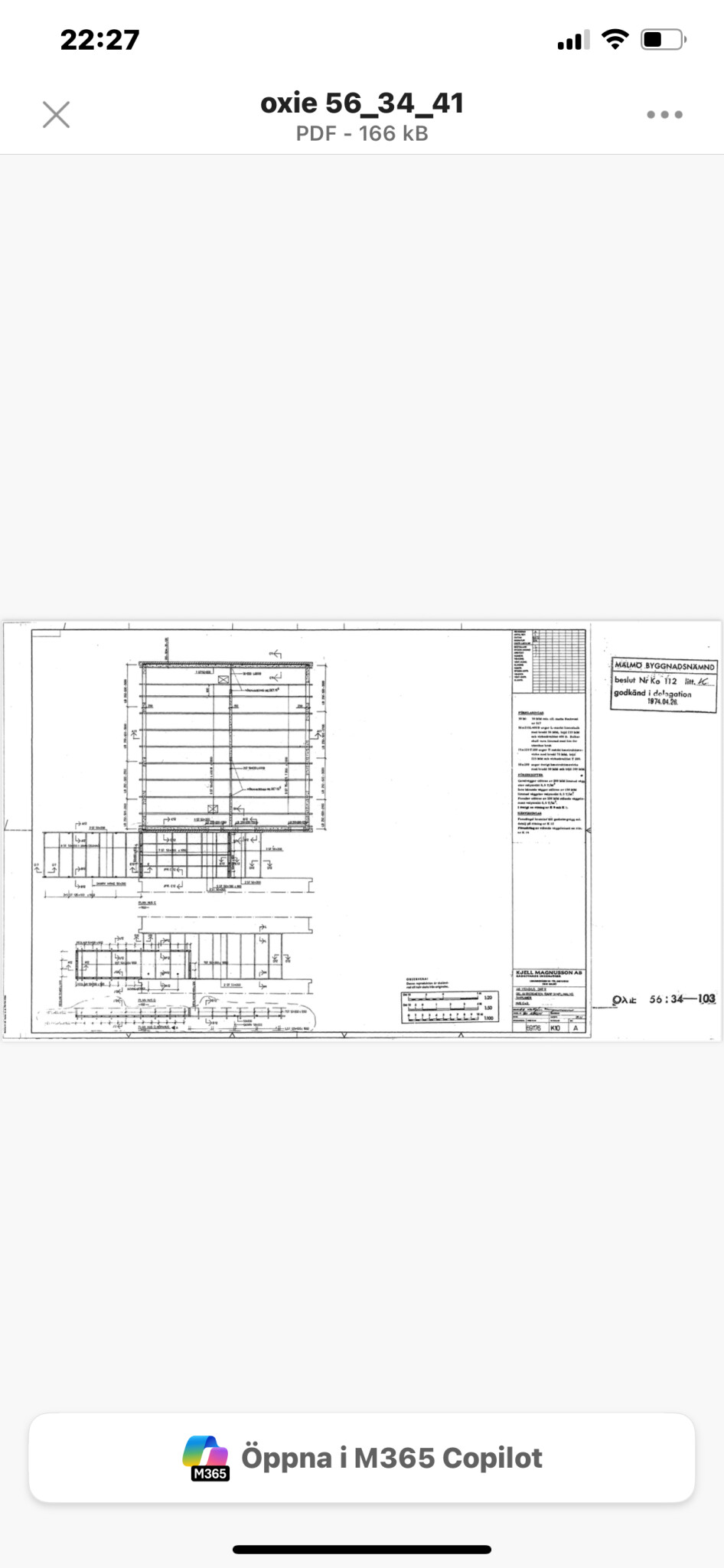

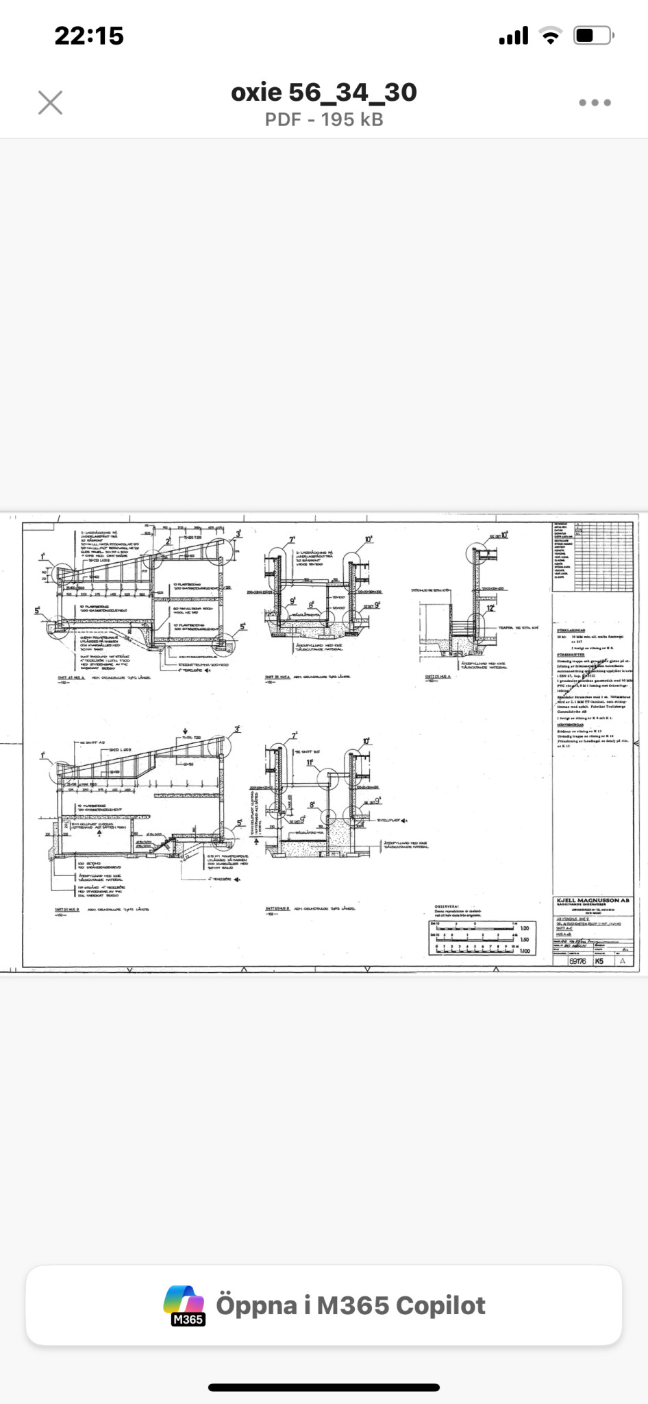

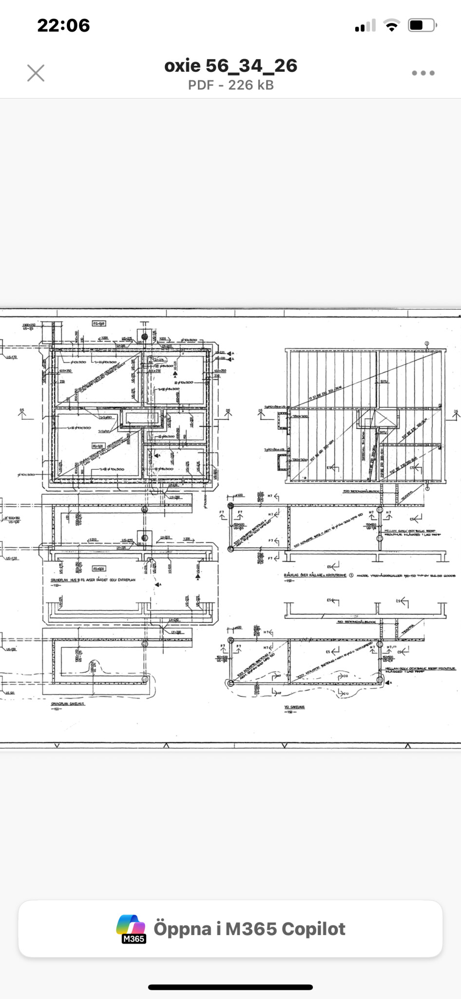

Hej, vi vill öppna upp mellan vardagsrum och kök. Väggen är ca 7-8cm lättbetong.
Behövs det att lägga in en extra balk eller kan man bara riva bort väggen?
Om det behövs lägga in en balk vem ska jag då kontakta? Gäller Malmö området!
Tacksam för svar.

Ritningarna är i så låg upplösning att jag inte klarar av att läsa texten någonstans.
Det är byggkonstruktörer som är specialiserade på t.ex. bärande väggar.
NL12345
Tips från coachen: du har ändå ritningarna på fil, förmodligen med bra upplösning så det syns mer detaljerat. Lägg upp filerna direkt i ett inlägg, i stället för att skärmdumpa på telefonen och lägga upp skärmdumpen med sämre upplösning.
