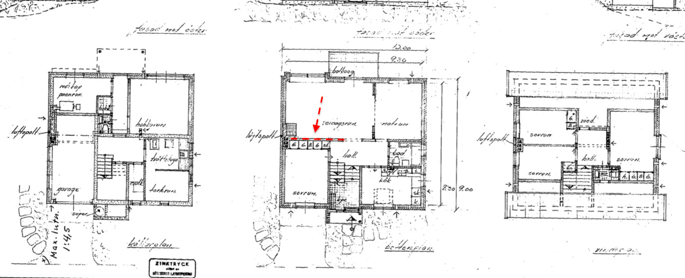

Hej, vi har köpt en villa och undrar om väggen markerad med rött är bärande?

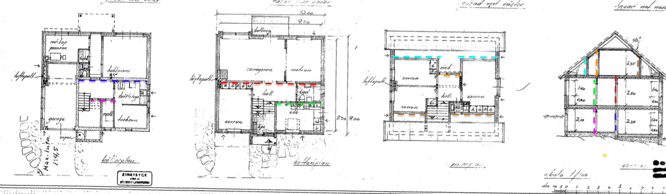

Den går åt samma riktning som taknocken, men alla de olika diagonala linjerna i den andra bilden förvirrar oss, är det snarare väggen markerad med den blå pilen som är bärande då?

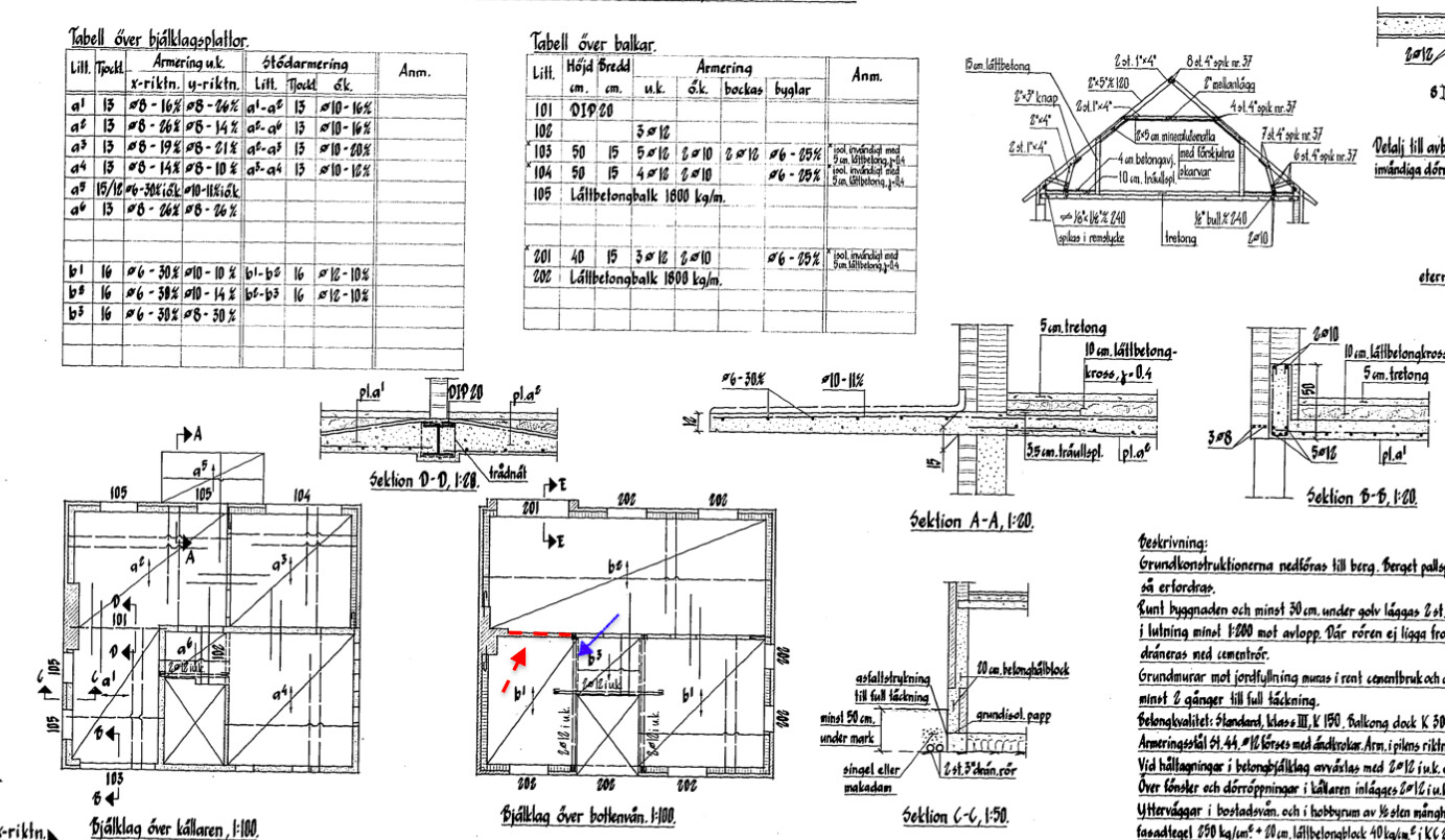

Dock uppfattar vi den tredje bilden som den är färgmarkerad, är detta rätt uppfattat?
Alltså utifrån bild nr 2 ser den ej ut som bärande men uppfattar väl bild nr 3 som den är bärande?
Vi har kanske "läst" bild nr 2 helt fel då?

Den väggen kan du räkna med är bärande.
Gjutet mellanbjälklag till vindsplanet är seriöst.
Diagonalen är bara för att illustrera att det är en del av plattan med egna egenskaper, du ser att den är märkt b1 och att b1 innebär en viss armering.
