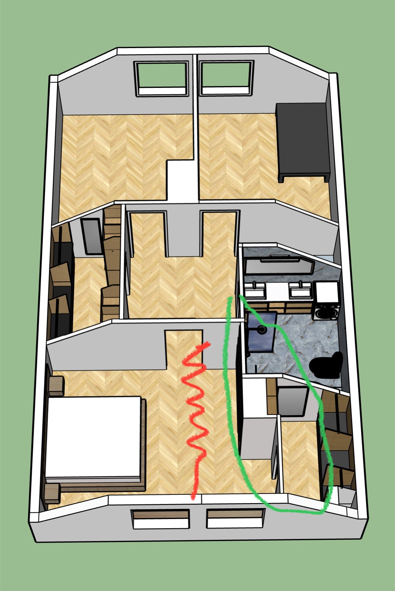

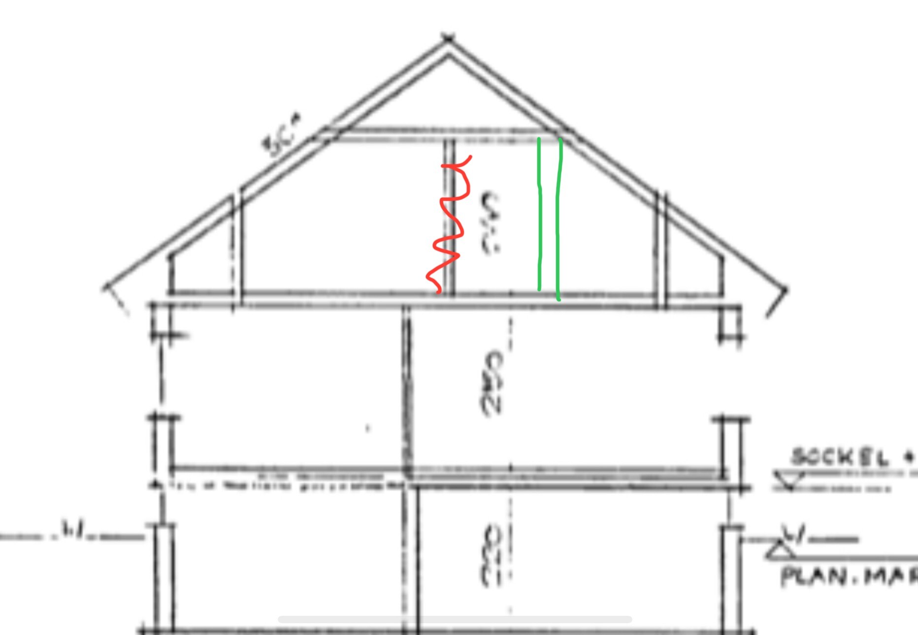

Ska riva nedan vägg (markerad med rött) på vår övervåning imorgon (fredag) och har redan ersatt den med väggen markerad med grönt. Väggen löper alltså i husets längdriktning och täcker ca 1/3 av övervåningen. Övervåningen är ca 6m bred i innermått.
Från mitt perspektiv spelar dimensionen ingen roll, en rejält byggd vägg av 45x70 kan ju lyfta hur stor vikt som helst, men många verkar fokusera på regeldimensionen när det ska avgöras om en vägg är bärande, och i detta fall har befintlig vägg reglar som är typ 55x35 (udda, från 69’) och 10mm spån på respektive sida.
Tycker att jag själv har hyfsat bra känsla för dessa saker och kan inte se att det skulle vara några problem.
Men jag har varit dumdristig förr och tänkte att det inte kunde skada att fråga. Kan väl inte vara något problem att ta bort denna vägg? Det som framför allt påverkar bärkraften lite är att köket på undervåningen är ganska stort och nu hamnar den nya väggen mitt på denna yta istället för att ungefär ligga på bjälklaget nära innerväggen mellan köket och matsalen.
Vad tror ni? Missar jag något i hur dessa inbyggda takstolar fungerar? Skäl att tänka om och förstärka med balk? Vidta någon försiktighetsåtgärd?
En lite mer beskrivande bild, flytten av hjärtväggen är inte riktigt så drastisk som det ser ut ovan. Tidigare har det varit fyra identiska mindre sovrum på övervåningen. Nu blir det tre, varav ett är lite större. Den väggen som är inringad i grönt är redan nybyggd. Där det är markerat med rött finns idag en vägg som ska bort.

Du är inne på rätt spår. Även en mycket tunn vägg, tål nästan hur mycket som helst. Ändå bygger man nästan aldrig en bärande vägg med klenare virke än 45x95. Det beror mest på sidostabiliteten. En kraftigt belastad vägg ska ju även tåla en ordentlig tackling.M Messier1994 skrev:Ska riva nedan vägg (markerad med rött) på vår övervåning imorgon (fredag) och har redan ersatt den med väggen markerad med grönt. Väggen löper alltså i husets längdriktning och täcker ca 1/3 av övervåningen. Övervåningen är ca 6m bred i innermått.

Bara den saken talar för att din vägg INTE är bärande. Men även hur innerväggarna sitter på så olika ställen, och kanske även saknas helt under någon takstol, säger också att väggen inte är bärande. Sist men inte minst, så bygger man "aldrig" en ramverkstakstol med den konstruktionen av en extra stötta/vägg i mitten. Med det sagt, kan du riva din vägg, utan oro.
