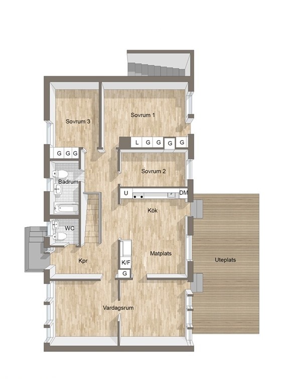

Säger som Klas. Hjärtväggen, den lodräta som går i princip genom hela huset kan troligen vara bärande, liksom då reglar över och vid sidan av dörröppningar i denna (Kök/matplats, mitt i vardagsrummet, sovrum 2), men inte själva dörrkarmarna.

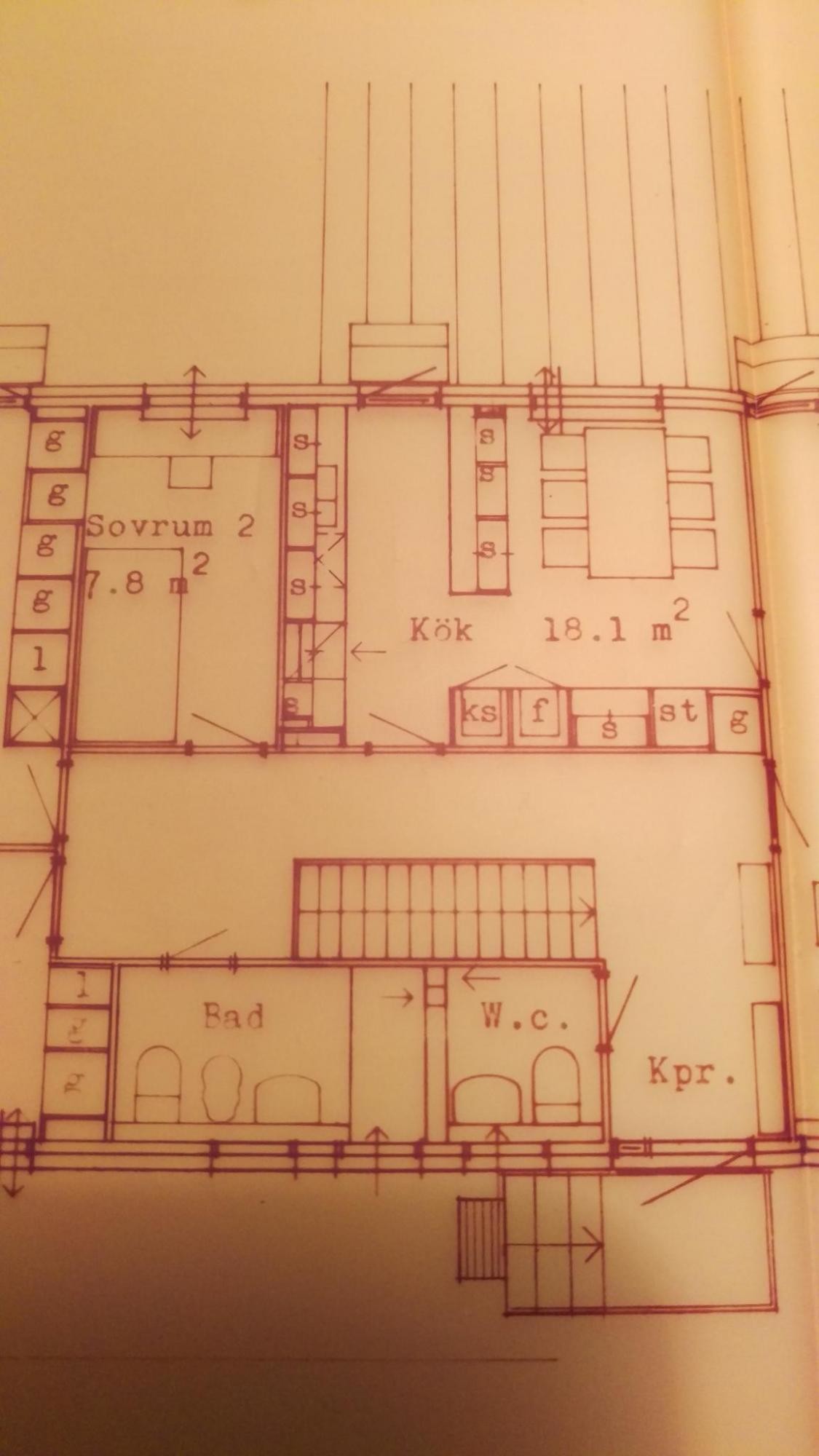

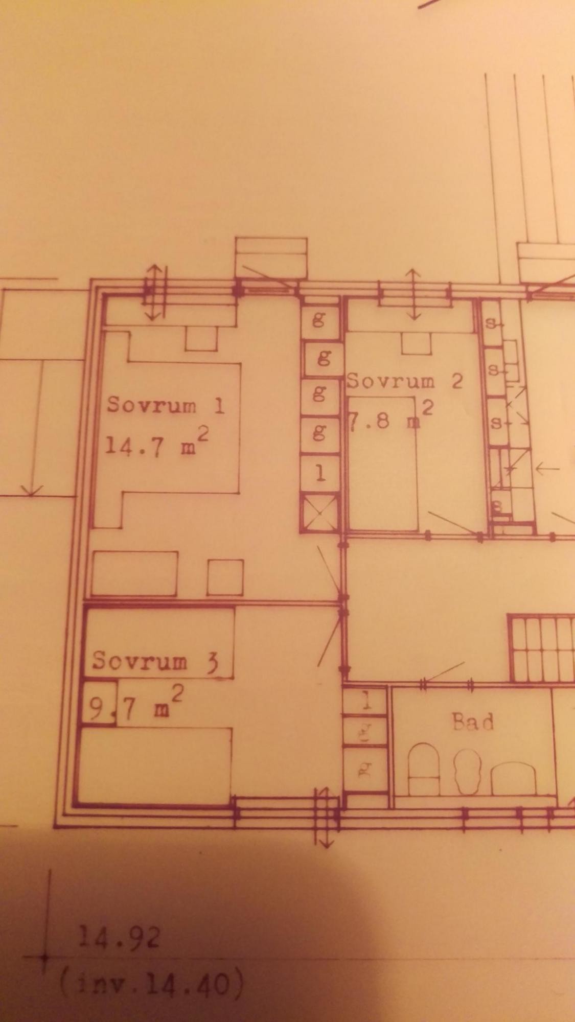

Jag tror inte du har några bärande innerväggar på övre plan. "Hjärtväggen" ser för tunn ut för det på ritningen och dessutom har ju någon rivit ner väggen till köket. Gissningsvis är det fribärande fackverkstakstolar. Men det kan du enkelt undersöka när du flyttar in.

Väggen mellan vardagsrummen är inte bärande, den är inte ens med på originalritningen. Så den har uppkommit i efterhand.

Om så är fallet är inte hjärtväggen bärande då det är fackverkstakstolar.
Inga problem att byta karmar i de väggarna. Fäll i lite nytt virke när karmen är borta o sen montera karm o foder.

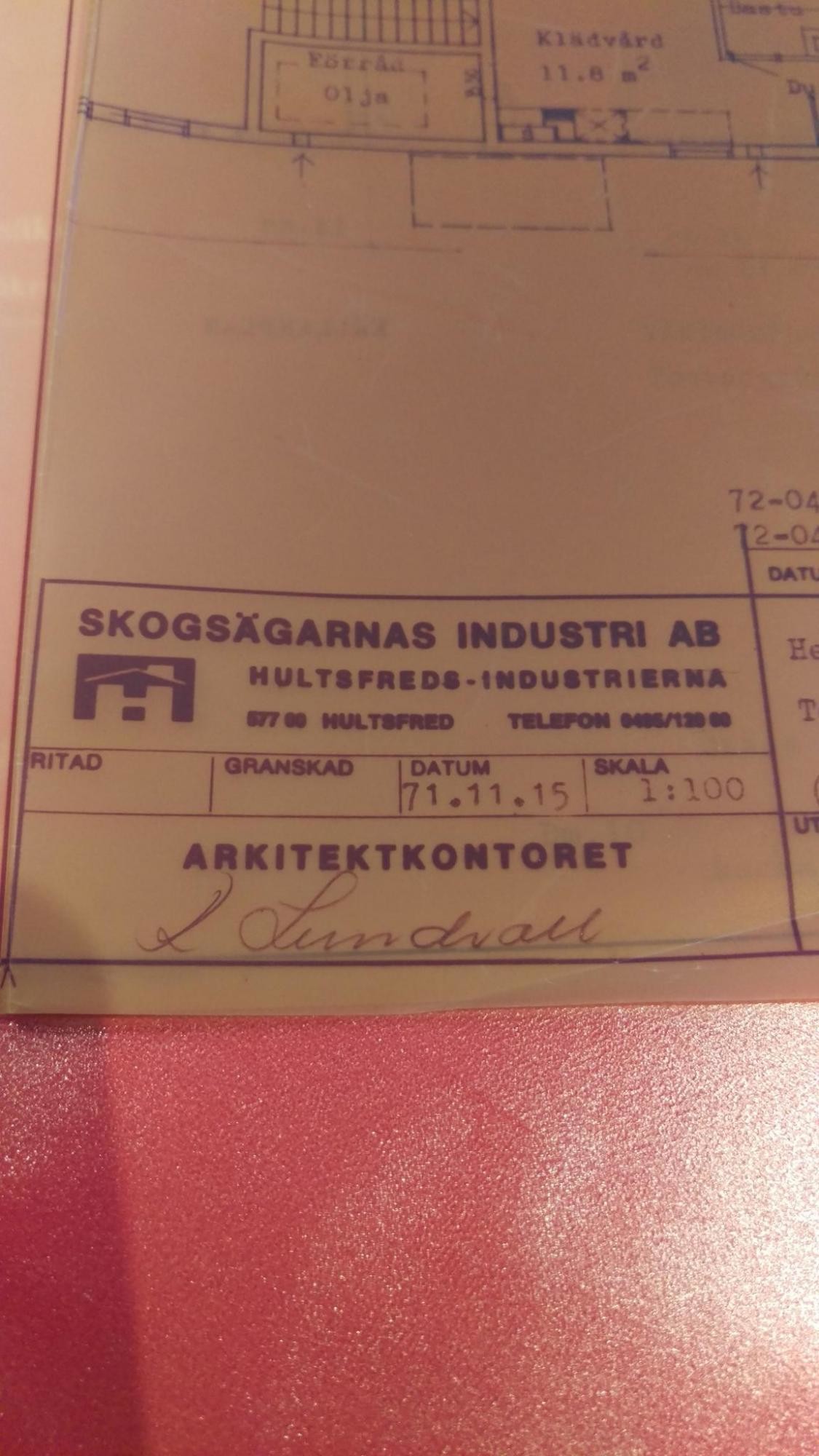

Tack för svar! Jag kollade på originalritningen och du har rätt, det är hultsfredshus. Väldigt imponerande. Stort tack!verktygsgurun skrev:
