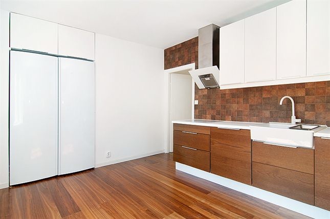

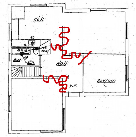

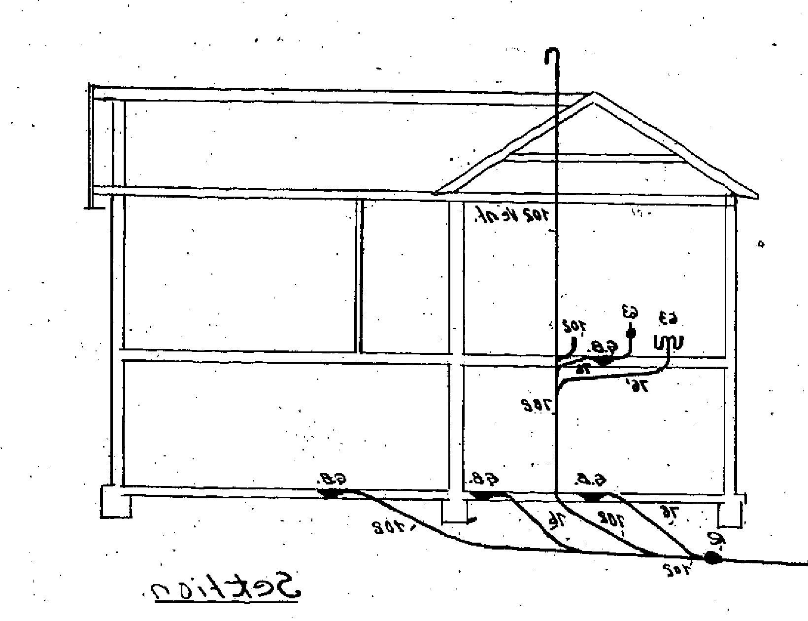

Ska ta ner en bärande vägg i blåbetong och behöver hjälp med balk/limträberäkning.
Spännvidden är ca 7,3m mellan ytterväggarna.
Mitt i förlängs väggen från köket och fungerar då som stöd.
Huset är enplansvilla med källare, under bärande väggen finns motsvarande vägg i källaren.
Huset ligger i Stockholm.
Vilken balk/limträ kan jag använda?
Tack på förhand
/Lars

  • Ritning av enplansvilla med markerad bärande blåbetongvägg som ska tas ner.
  • Handritad skiss av hussektion med måttangivelser för bärande vägg och balkberäkning.
Det är svårt att veta exakt vad som vilar på den väggen idag då husformen med vinkeln krånglar till det. Om köksväggen som kan vara stöd hamnar exakt på mitten, så rör det sig om en balk i storleken 90x270 mm. Utan mer noggranna uppgifter skulle jag dock inte lita på den uppgiften. Tar du bort en del av hjärtväggen i vinkeldelen kan det finnas en takstol ovanför som tappar sitt mittupplag. Det måste du kontrollera.

Att bära upp kallvinden med takstolar på två öppningar med pelare som står på väggen i källaren med spännvidden 360cm, vad kräver det för balk om vi bortser från vinkeldelen av huset och räknar väggen jag tar ner som en yttervägg?
En limträbalk i dimensionen 90x270 motsvarar en stålbalk med ett yttröghetsmoment på minst 914x10^4 mm4, t.ex. en HEA 140.
Om du räknar väggen som en yttervägg så får jag en linjelast på omkring 7,5 kN/m. (Mycket ungefärligt eftersom jag inte har de exakta måtten, men jag har vissa marginaler i stället) En limträbalk med en spännvid på 3,6 m behöver då ha dimensionen 90x270 för att hålla nedböjningen under 1/300 av spännvidden.

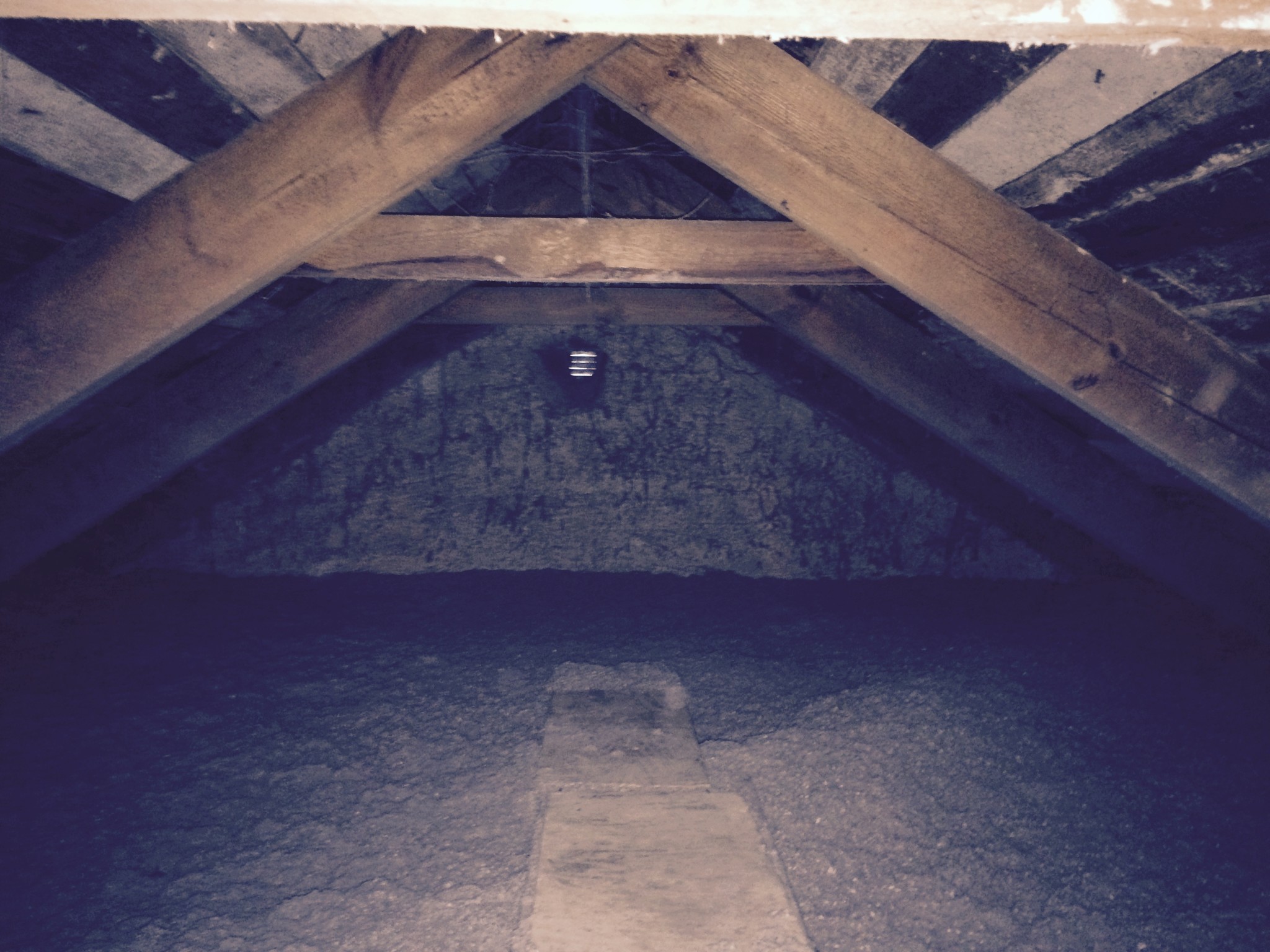

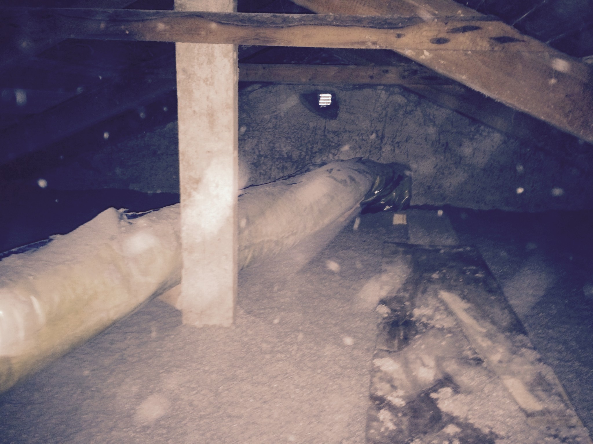

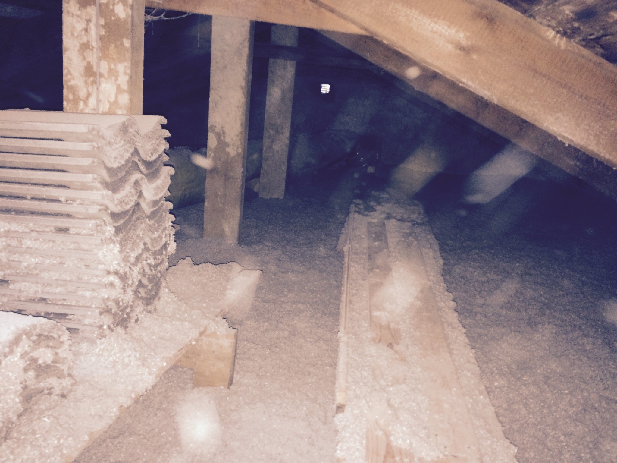

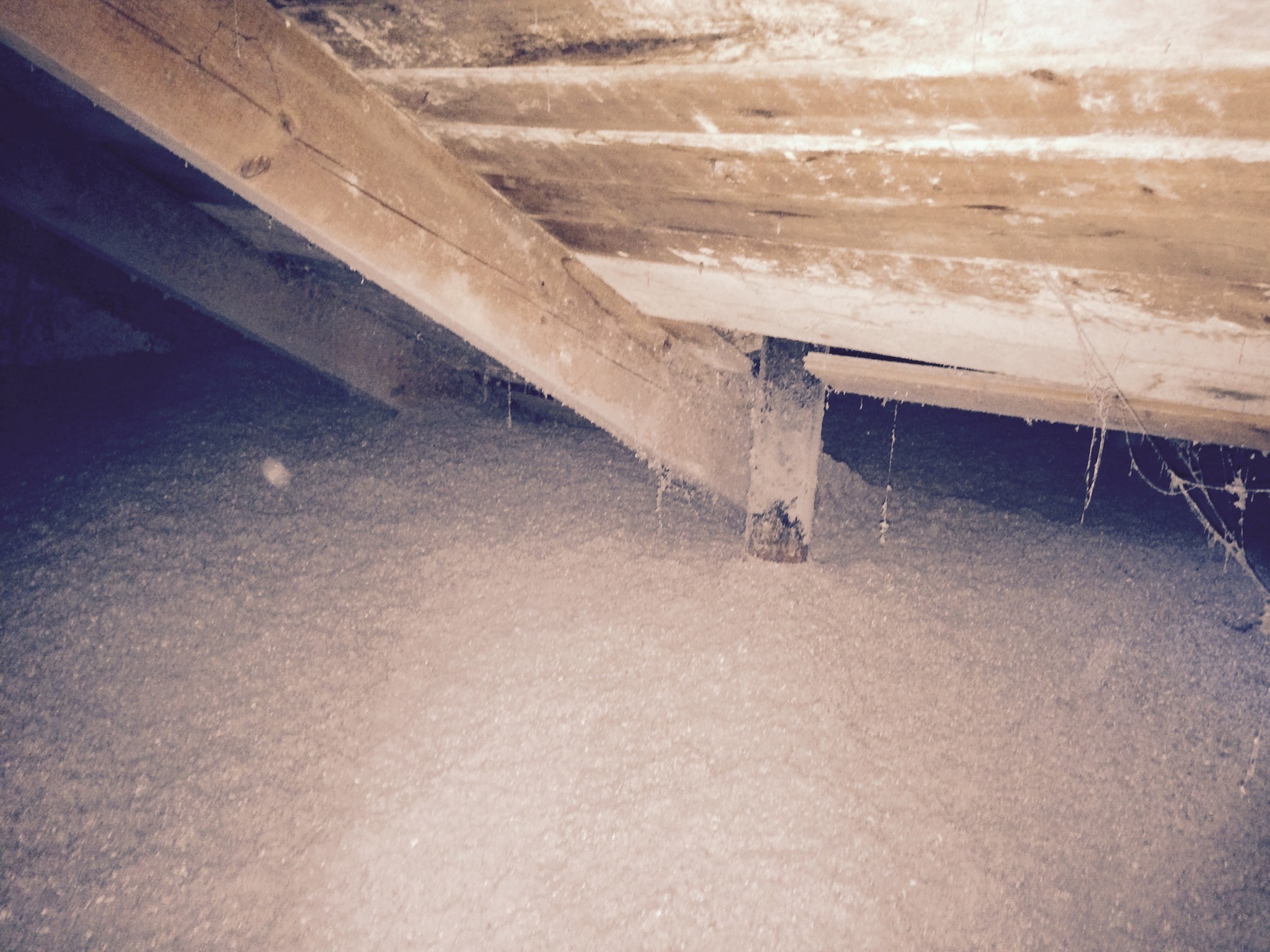

Om du kan gå upp på kallvinden till vinkelutbyggnaden och ta ett foto, kanske man kan få en hum om hur det ser ut?
Mörk vind med träbjälkar och cirka en halvmeter isolering på golvet.
Vind ovanför köket
Mörk vind med synliga takbjälkar och en stor mängd isolering på golvet, vilket döljer underliggande strukturer.
Vind ovanför vardagsrum + sovrum
Halvmeter isolering på vind med takbjälkar och stödpelare synliga.
Dimly lit attic with thick layer of insulation and visible wooden beams.
Inte så lätt att se något, det ligger en halvmeter isolering på vinden.

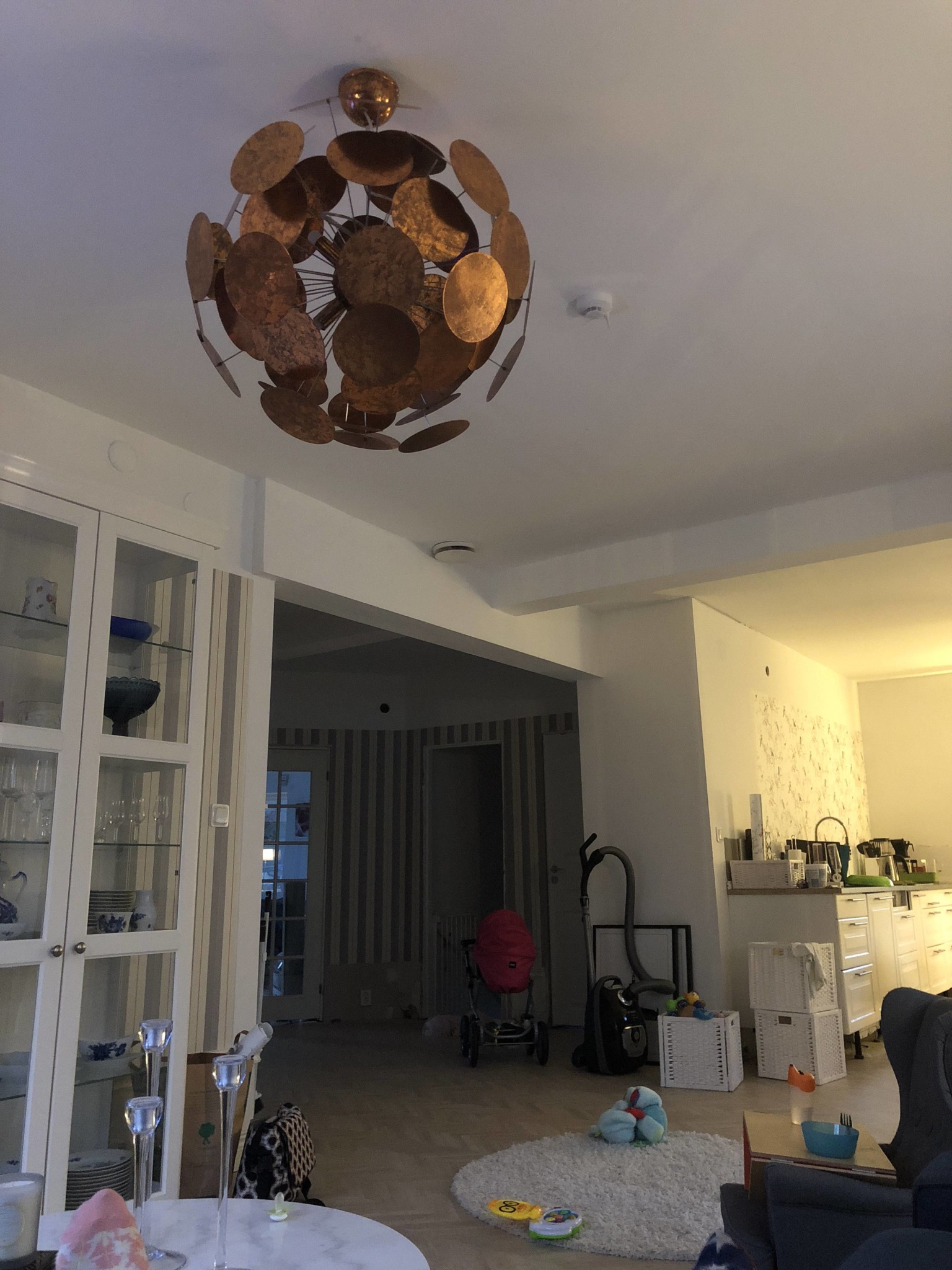

Såhär blev det, HEA-Balk inklädd.
  • Inklädd HEA-balk i taket av ett vardagsrum med en unik taklampa och barnvagn i bakgrunden.
