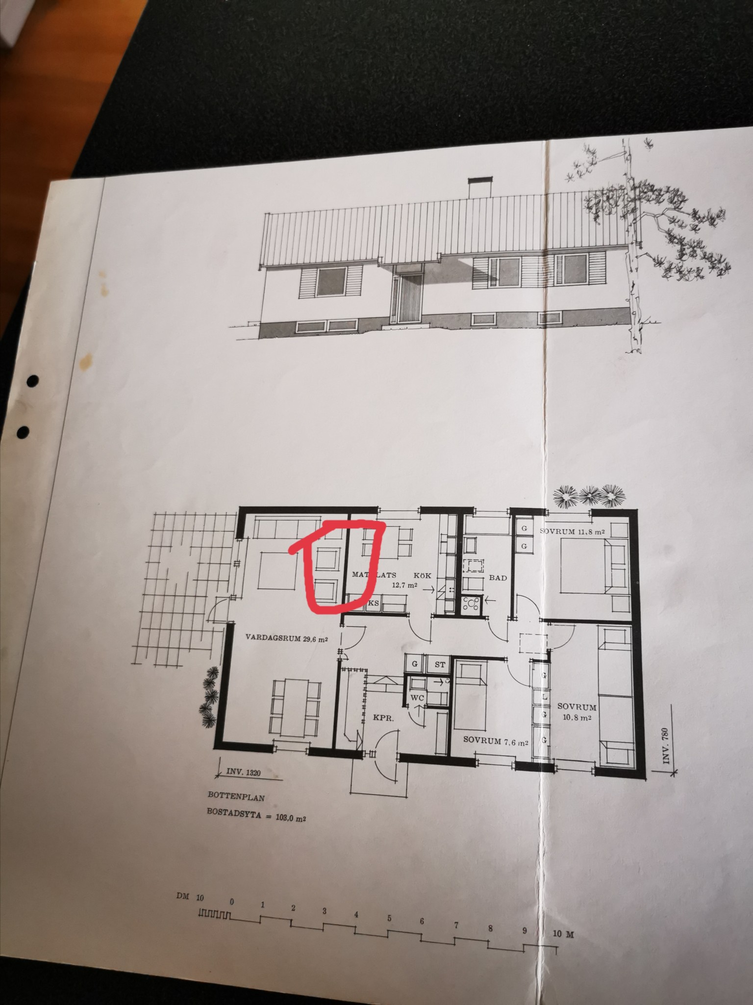

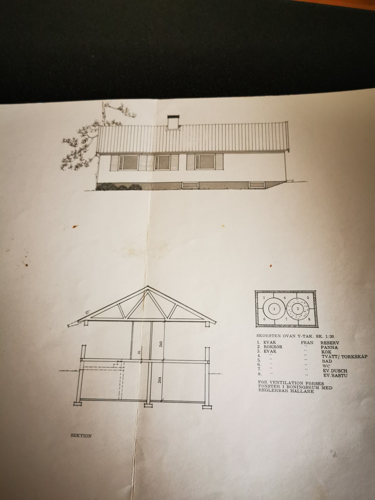

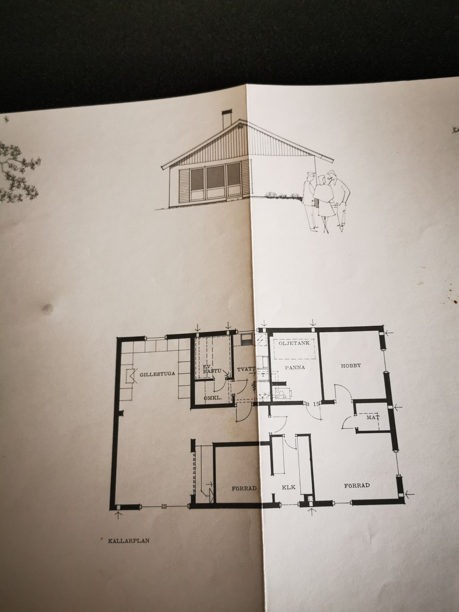

Jivee #1 Medlem · 2 inlägg 29 sep 2020 21:54 Jivee Medlem 2 inlägg 29 sep 2020 21:54 #1 Jag undrar om den väggen jag har markerat rött är bärnade. Har lagt ut bilder på källare och vinden. Huset är byggt på 70 talet och nästan alla väggar är lättbetong. Inloggade ser högupplösta bilder Logga in Skapa konto Gratis och tar endast 30 sekunder Inloggade ser högupplösta bilder Logga in Skapa konto Gratis och tar endast 30 sekunder Inloggade ser högupplösta bilder Logga in Skapa konto Gratis och tar endast 30 sekunder #bärande #bärande-vägg #bärighet #vägg
BirgitS #2 Medlem · Stockholms län · 48 207 inlägg 30 sep 2020 13:53 BirgitS Medlem Stockholms län 48 207 inlägg 30 sep 2020 13:53 #2 Välkommen till forumet! Eftersom det är fackverkstakstolar ska inga väggar på entréplanet vara bärande. Däremot väggar i källaren.
B byggingenjören97 #3 Medlem · 75 inlägg 30 sep 2020 21:16 byggingenjören97 Medlem 75 inlägg 30 sep 2020 21:16 #3 Jag gissar på att takstolen är självbärande och då behöver du inga bärande innerväggar
elpaco #4 Trädgårdsfixare · Västra Götaland · 4 564 inlägg 30 sep 2020 21:20 elpaco Trädgårdsfixare Västra Götaland 4 564 inlägg 30 sep 2020 21:20 #4 BirgitS skrev: Välkommen till forumet! Eftersom det är fackverkstakstolar ska inga väggar på entréplanet vara bärande. Förutom ytterväggarna?
Jivee #5 Medlem · 2 inlägg 30 sep 2020 22:29 Jivee Medlem 2 inlägg 30 sep 2020 22:29 #5 Tack för svaret
