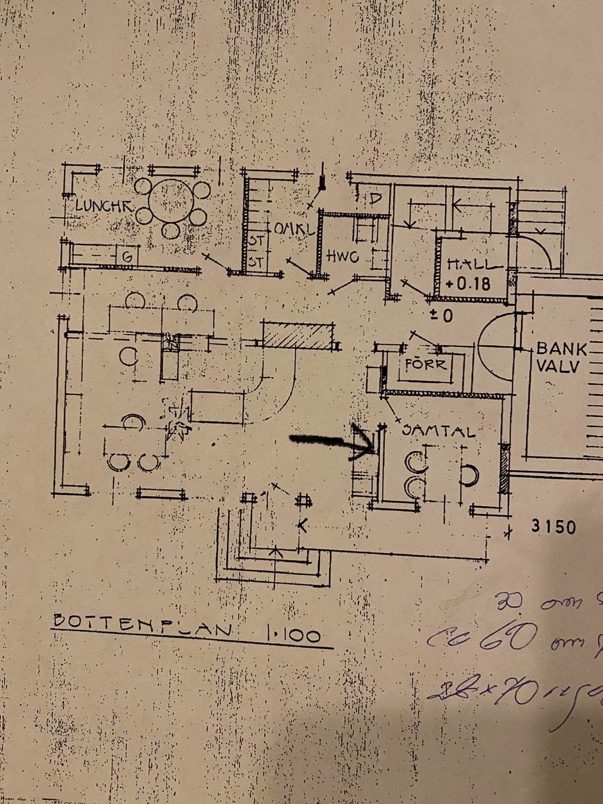

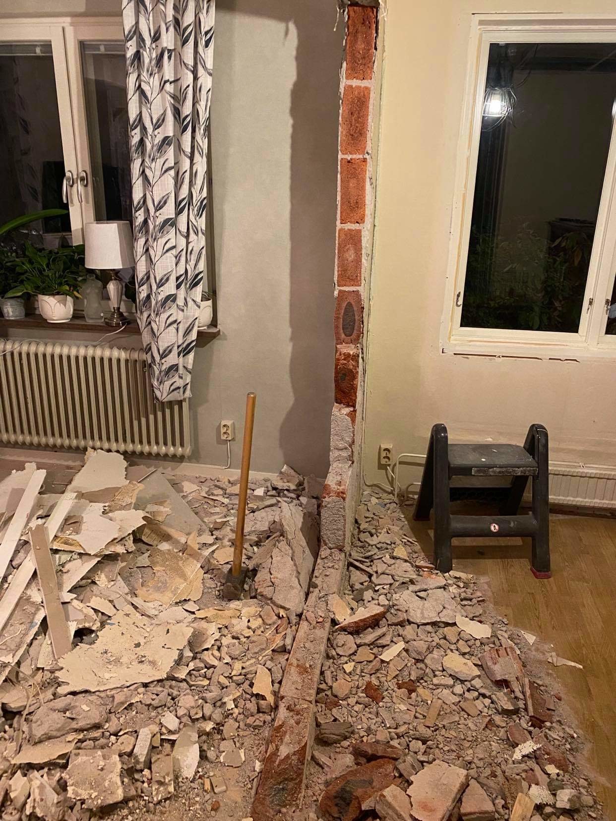

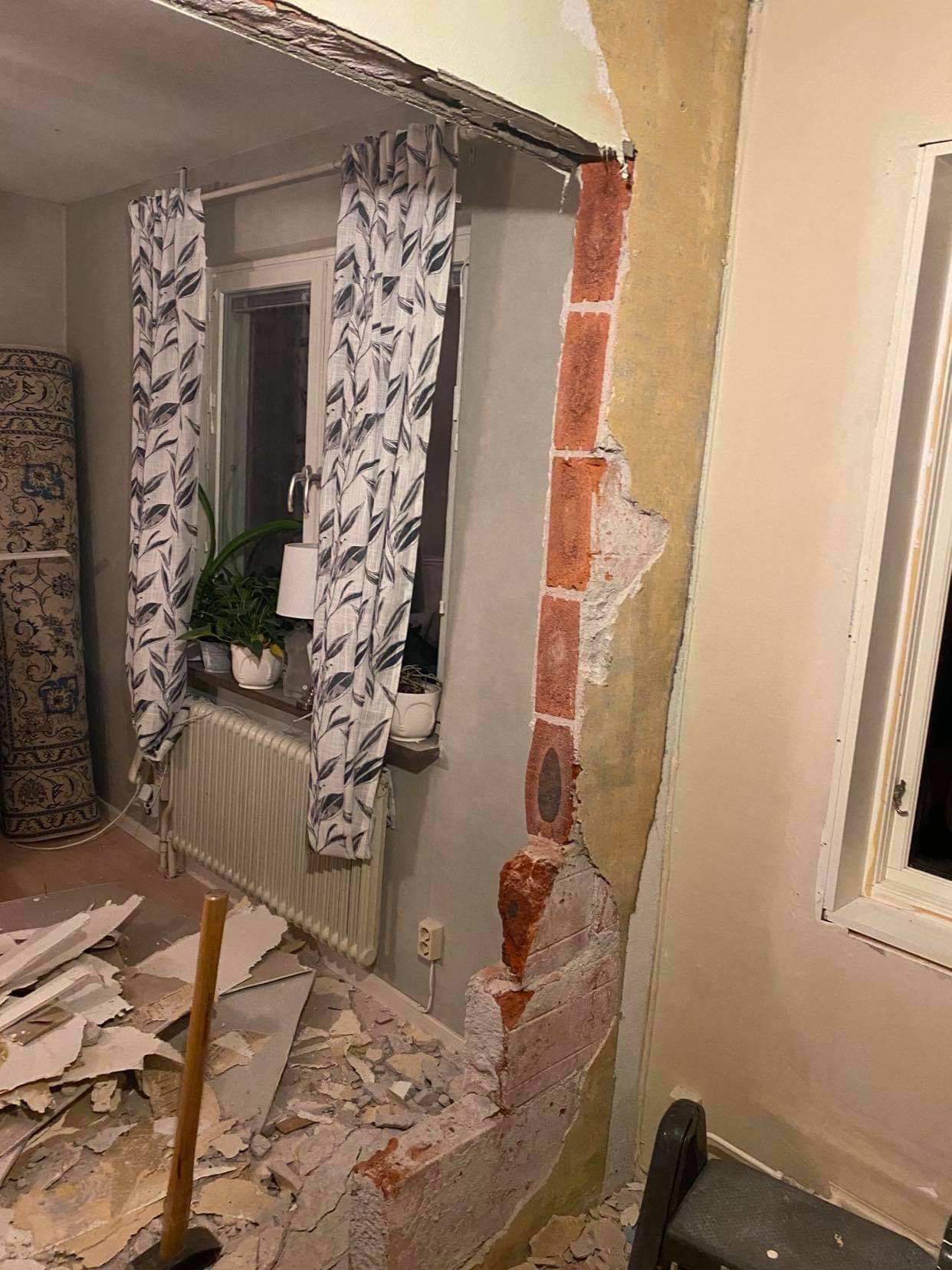

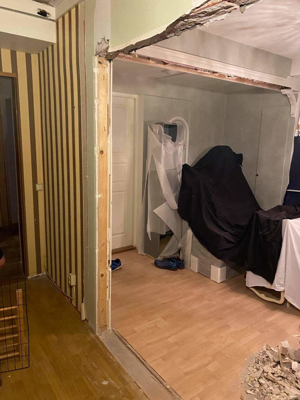

Är väggen med tegel och väggen med träreglar bärande eller ej? Jag får för mig att det är väggarna som går i husets längdriktning som är bärande.
  • Renoveringsarbete med synlig tegelvägg och en vägg med blottade träreglar i ett rum med täcks över möbler.
  • Renoveringsarbete visar en delvis rivet tegelvägg och träreglar med byggbråte på golvet.
  • Renoveringsrum med delvis avtäckt tegelvägg och träreglar, rör och nedfallna putsdelar synliga.
  • Handritad bottenplansritning av ett hus som visar rumsuppdelning och några måttangivelser.
I det här fallet är sannolikt hjärtväggen och dess förlängning med en balk bärande. Riktigt säker kan man dock inte vara utan att ha sett de kompletta ritningarna. Det är ingen bra idé att sätta igång med rivning innan man förvissat sig om hur konstruktionen hänger ihop. Ett hus som har varit banklokal kan bjuda på en del överraskningar.
