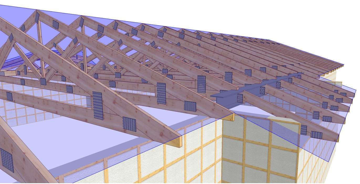

Är det rost du är rädd för?
Om du köper balken rostskyddsmålad och om det bildas kondens så kommer du nog få mer problem med trävirket runtomkring än med balken.
Eller menar du att balken kommer skapa en köldbrygga som kommer leda in kyla och få varm inomhusluft att kondensera på balken vintertid?
Om det inte finns möjlighet att isolera på insidan (på utsidan ser det ut att bli svårt) så kan det nog finnas en sådan risk.

Precis, det är trävirket runt omkring som jag är oroad över. Tror ni det kan bli ett problem?

En rackarns köldbrygga verkar det kunna bli.
Dock, om fuktspärren på insidan är 100% tät överallt, och fortsätter att vara så i åtminstone 100 år så bör det inte bli några nämnvärda kondensproblem på/i själva balken, och därmed inte heller på anslutande takreglar. Däremot om inte tillräckligt mycket isolering fås under balken så kan det bli fukt/kondensproblem på insidan av fuktspärrplasten.
