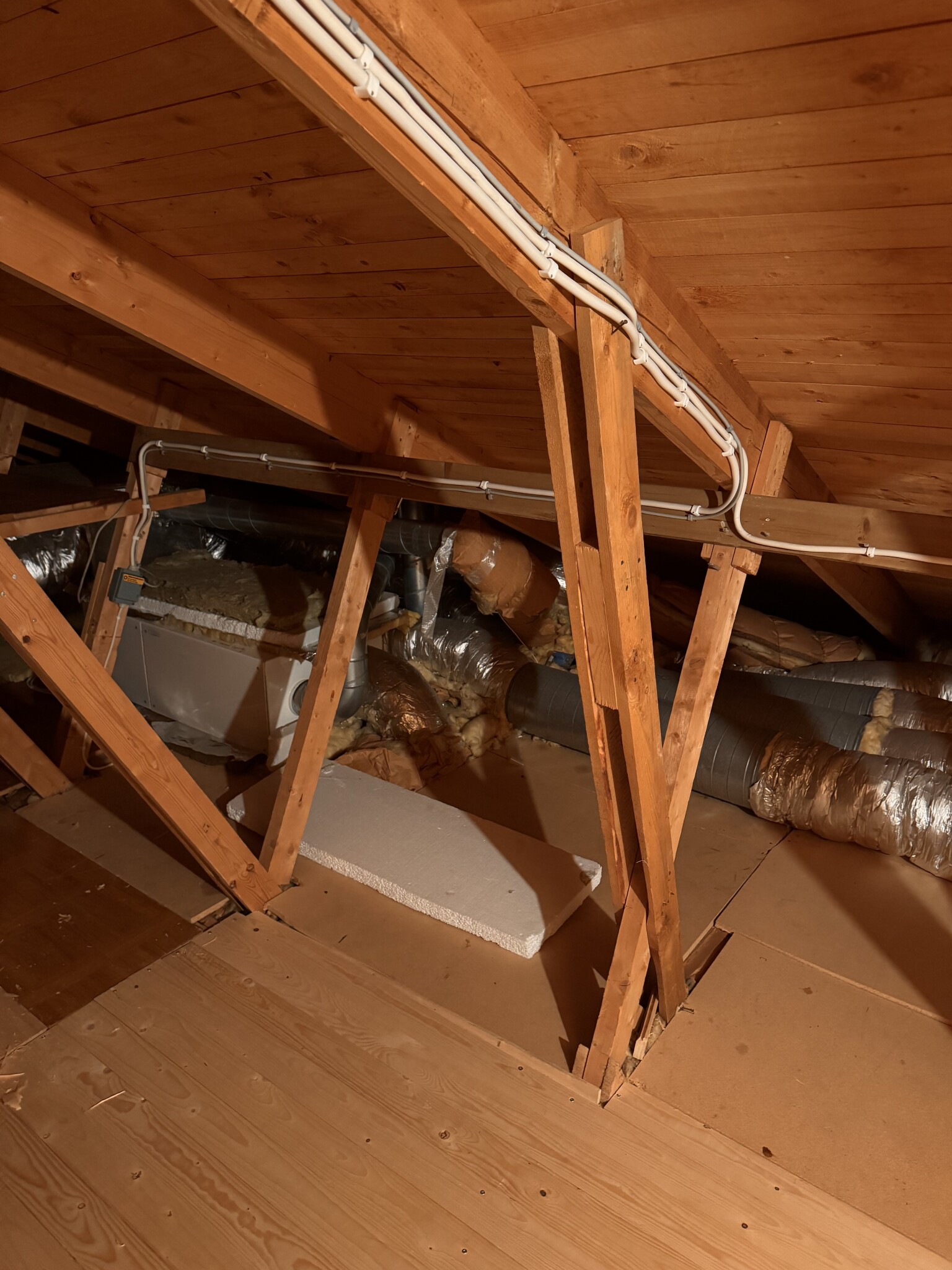

Hej! Kompisen ska riva en vägg men jag tror väggen är bärande. Huset är byggt på 70 talet och är öppet uppe på vinden har en dålig bild här. Från detta är det öppet ca 3-4meter till andra sidan. Sen är det knäckta gavlar på huset.
Hoppas ni förstår!

Det kan vara självbärande fackverkstakstolar, men det går inte att veta bara utifrån den bilden. De två takstolarna på bilden ser olika ut.

Förstår det då bilden är väldigt dålig. Men vinden är väldigt öppen är
Inga vanliga fackverktakstolar

Ska man utreda hur det ligger till behöver man tekniska ritningar för huset och ev. en undersökning på plats av en byggkonstruktör.

Förstår det. Ska tilläggas att det är valmat tak om det gör någon skillnad
