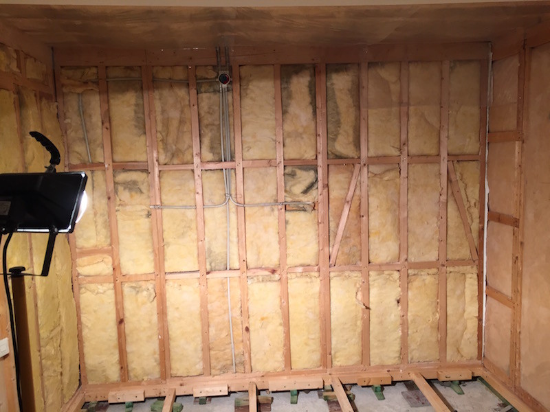

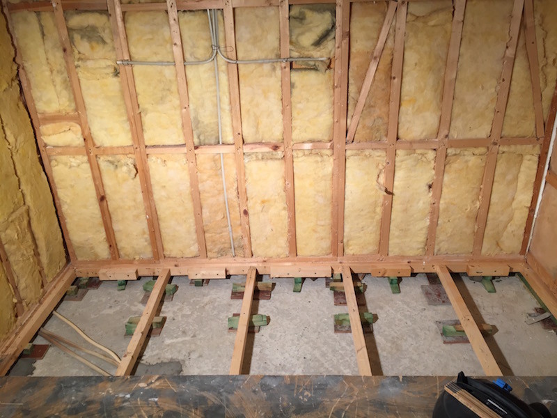

Skall flytta en 3m lång innervägg 1m närmare centrum på huset. Huset är ett byggsatshus från 1970, enplans pulpettak med papp och ligger i Skåne. Huset har källare med betongvalv mellan källare och markplan. Väggelementen i den aktuella väggen är beskrivna som bärande på ritningen vilket innebär att de är reglade cc30 när icke bärande väggelement är reglade cc60.
Jag har rivit bort tak, golv och gips från väggen och det ser ut såhär:
Väggen rakt fram på bilden skall alltså flyttas närmare kameran. Väggen till höger är en yttervägg och den till vänster är en icke bärande innervägg som jag reglat om till cc30 då det skall bli badrum med kakel på insidan. Blev lite förvånad över att väggen bara står på några kilar som visserligen är spikade i plyfa plattor ner i betongen, hur mycket kan detta bära? Väggen är dessutom byggd i sektioner så takregeln är kapad i som längst 120cm bitar.
Planen är att bygga upp en ny vägg med dörrhål i innan den gamla rivs.
Reglarna i den gamla väggen är 45x70mm och takreglarna är 70x120 Det verkar inte som man bygger innerväggar med 70mm bredd länge det går bara att köpa takreglar som är 45 tjocka, går det att använda en sådan om man gör den lite tjockare ex 6" istället för 5 som där sitter nu?
Hur noga måste man bära av mot betonggolvet? Räcker det med att sätta kortlingar mellan befintliga golvreglar och sedan ställa väggen på dessa? Det finns en uppsättning stöd precis under där den nya väggen kommer hamna.

Risken är ju att bjälklaget i taket är skarvat precis ovanför väggen om det är lång spännvidd, men det borde du se eftersom det verkar vara naket nu?
Kan vara många faktorer som man inte tänker på. Klart värt att ta in en konstruktör eller byggingenjör om osäkerheter finns..
