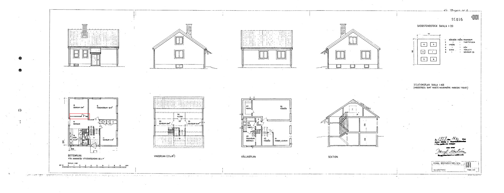

Jag undrar om någon här i forumet kan uttala sig om bärande innerväggar.
Jag undrar om den innerväggen jag har markerat med rött är bärande eller inte?
Tack på förhand!

Den hade jag räknat med är bärande.

Ja, det är ganska sannolikt att det är en bärande hjärtvägg. Om du tittar på källarplanet finns motsvarande vägg, ibland kallad "hjärtmur" precis under den rödmarkerade väggen.
