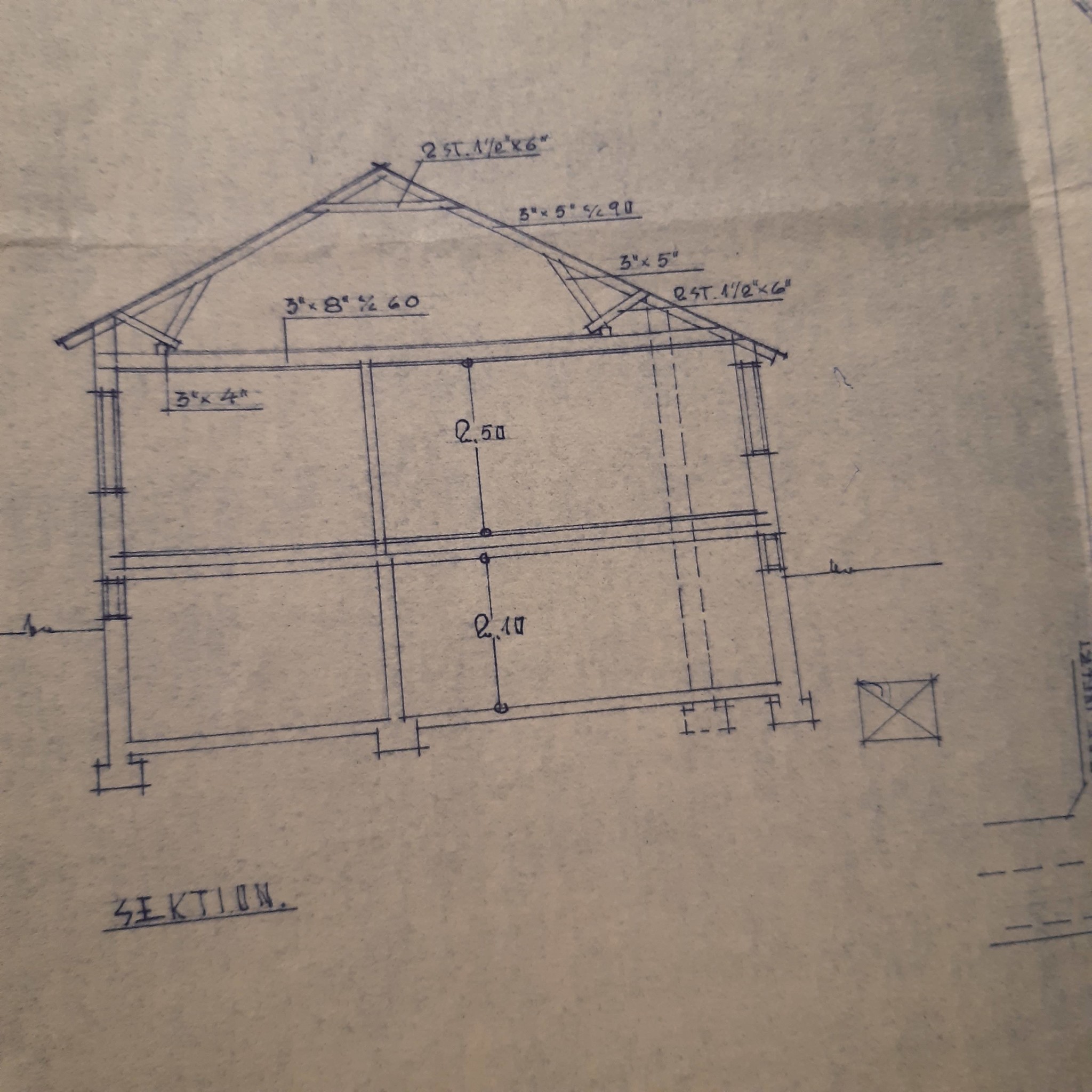

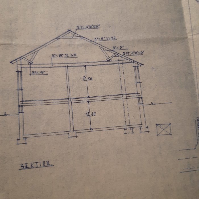

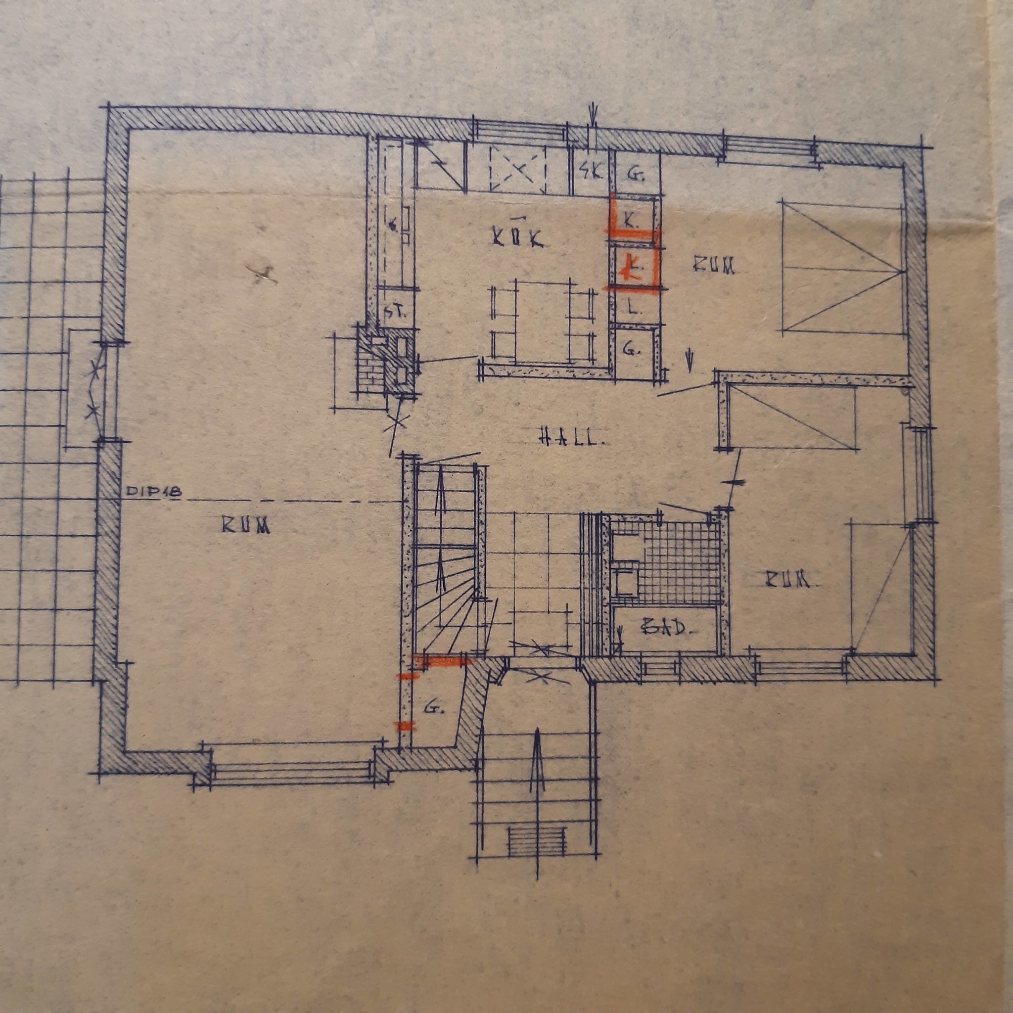

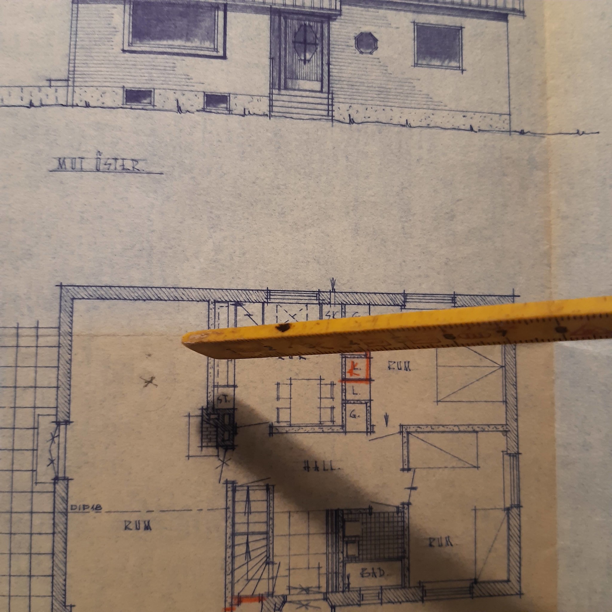

Tack för svaren, borde ha lagt till mera info från början..
. Här kommer det jag har tillgång till.
I beskrivningen står så ( Icke bärande mellanväggar i bottenvåning som erhåller upplag å källarmur eller betongbjälklag skola murad av 10 cm lättbetongplattor.)
Visa bilaga 380940
1 bottenvån. Pekar på den vägen jag tänker på
Bild 2 är också bottenvån.
Källare och bottenvån är betong, plattan är betong.
På våning 2 som var vind innan är det två sovrum och badrum. De förstärkte golvet till badrummet. Ett litet badrum, kakel och klinker.
Vägen som jag vill ta bort är 10cm. Takmaterial bottenvån är inte betong.

Jaha, riktigt som jag föreställde mig ser det inte ut. Samtliga mellanväggar i bv är troligen av lättbetong, inte armerad betong. Helt säker kan man dock inte vara eftersom det är samma form av skraffering. Ytterväggarna verkar vara helstens murade väggar. De bärande mellanväggarna går vågrätt på ritningen, alltså mellan sovrummen och mellan köket och hallen. I vardagsrummet går det en stålbalk i taket (DIP 18) som ersättning för en vägg.
