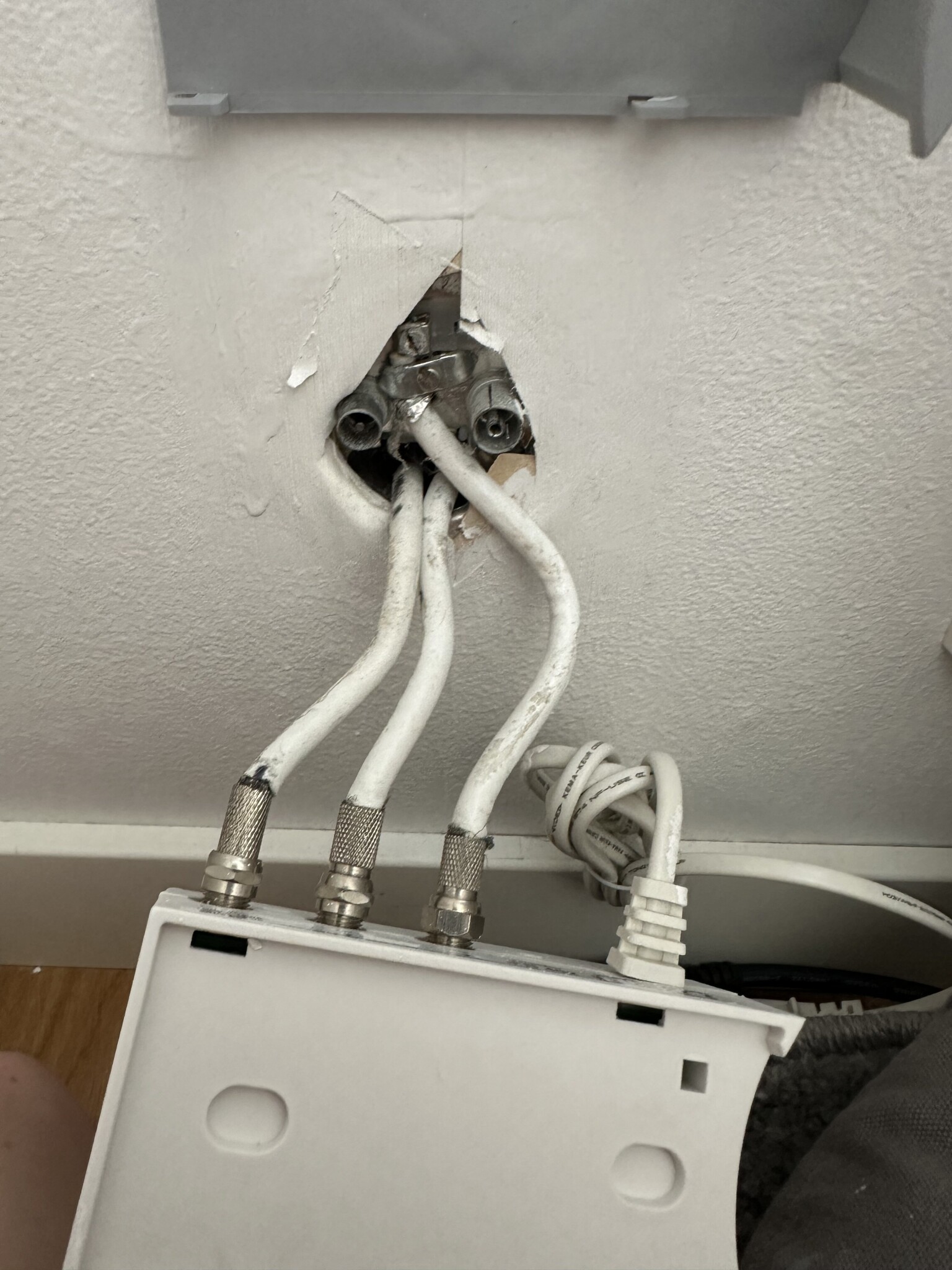

Tänkte dra nätverkskabel i huset och letar efter lösningar. Har ett antennuttag som är placerat bra men hittar bara ett i hela huset, kablarna går neråt (uttaget är på ovanvåningen) och hittar inte var de tar vägen.
Rimligtvis borde de ha varit kopplade till en antenn på taket? Nu finns det ingen antenn längre men någon som har ett finurligt sätt att ta reda på var de tar vägen?

Första steget är att ta ur antennuttaget ur dosan, för att enklare se åt vilket håll kablarna går.
Sen kan man vara två/tre stycken, en drar & trycker i kablarna så lyssnar de andra var det låter.
Man kan även blåsa/suga med dammsugaren i dosan/rören för att samtidigt lyssna var det suger/blåser.
Finns även tonsändare för att söka efter kablar.

Grymt! Tack för tipsen, lyckades hitta var den tog vägen!Demmpa skrev:
