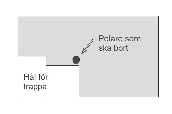

2) Genom samma betongplatta går en trappa genom ett upptaget hål i ena hörnet på ca 1 x 2,5 m. När hålet gjordes bar man av taket på undervåningen med en stålpelare precis vid hörnan på hålet.
Trappan ska nu tas bort, och jag vill lägga igen hålet och ta bort pelaren under.
Är det möjligt, och hur skulle det gå till. Blir plattan helt självbärande igen om någon gjuter igen hålet, eller måste det förstärkas med en balk på något sett?
Några tankar kring detta? Någon som förstod utan skisser :)
Här är en enkel skiss på hålet som ska sättas igen, och pelaren som ska bort. Hur bär man av detta?
