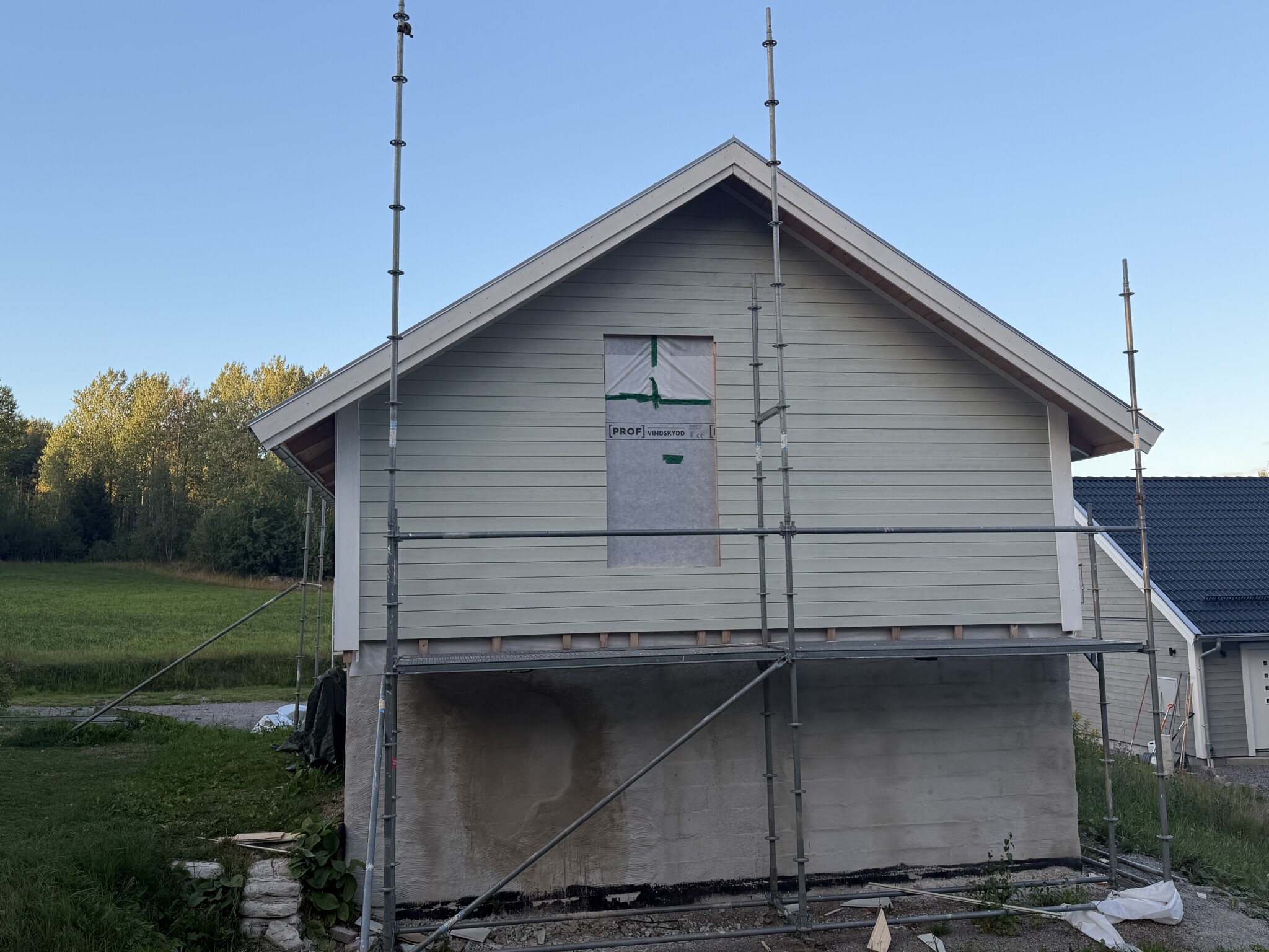

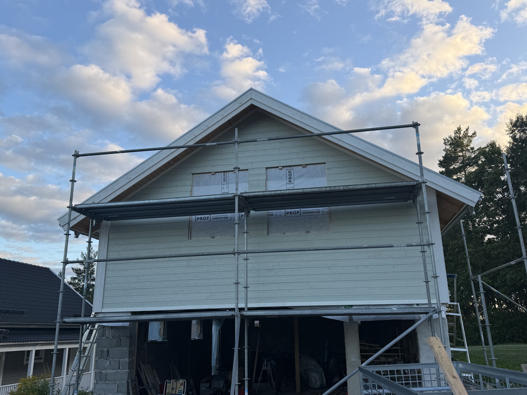

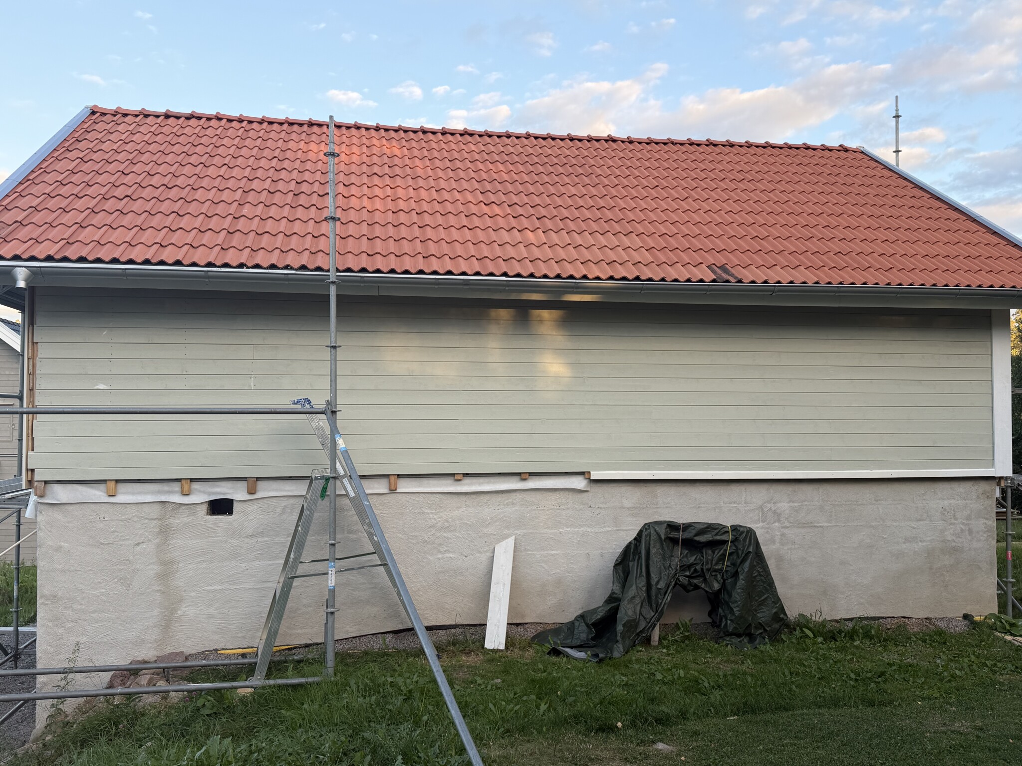

Sakta men säkert går det framåt. Målet var att få på träfasaden till semestern var slut och vi är väl nästan där. Har tagit in offert på dörrar och fönster.
Husfasad under byggnation med träpanel och byggställning. Fönster och dörrar saknas. Putsen har delvis lossnat. Klar himmel i bakgrunden.
Det blir en dörr och en 4m port på framsidan. Finns lite putsjobb på ytterväggarna på nedervåningen kvar.
Byggprojekt med halvfärdig träfasad, ställning och avskalade områden på murad vägg. Taket är av röd takpanna och ett skydd täcker material på marken.
Jag hade en del 34x70 ”läkt” kvar så jag fasade av några plankor på de livar med 22mm fasaden i överkant och använde som fotbräda/offerbräda. Provmonterat och det blir nog bra.
Halvfärdig träfasad med ställningar runt en husgavel; slät puts nederst har delvis lossnat. Skogs- och husomgivning i bakgrunden.
Dörren på baksidan hamnar högt men det ska bli en trappa runt hörnet från långsidan. Något hände med putsen på ytterväggen på denna kortsida så den har lossnat bitvis. Det är väl så när man gör saker för första gången. Man får göra om ibland…

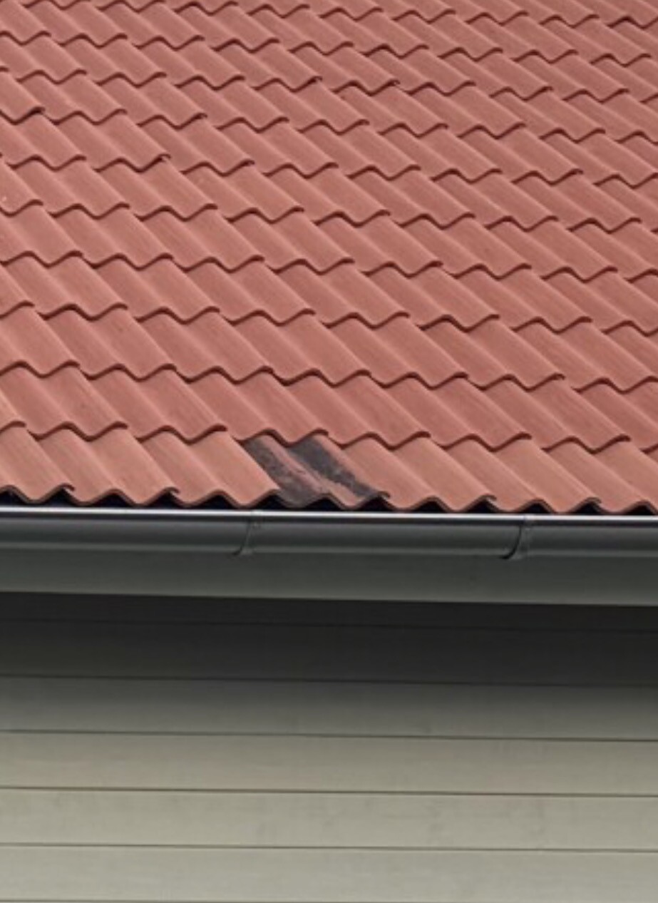

Vad hände här sent på kvällen😉😂
  • Terrakottafärgat tak med en mörk fläck på en platta.
Haha, det som hände var att den som beställde pannorn var för snål när han räknade på mängden så några reservpannor från husbygget som legat ute i några år fick rädda taket.
Frerider
Snål nää, felräkning jaa😂
