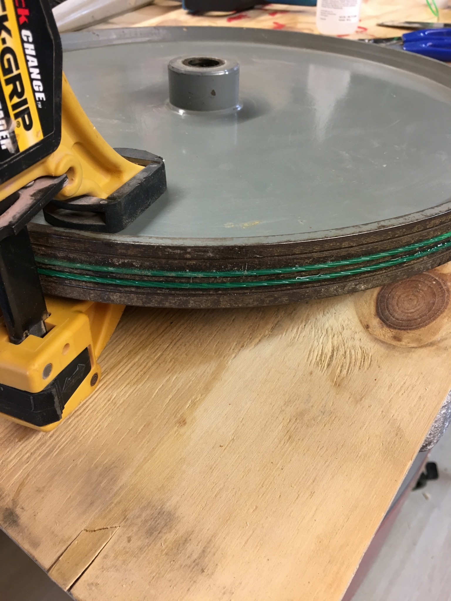

Provade med min tråd. Den var stihls nya fyrkantiga, 2.5mm. Så den var inte så bra.
Den fastnade med limmet, så det funkar. Men blev svårare att få på banden som tidigare sagts. Det kan ha att göra med den fyrkantiga profilen. Blev nästan som en pyramid när den satt på hjulet. Och tyckte inte att det kändes som bandet "bomberades", bandet låg platt uppe på tråden.
Ska testa och köpa den tunnaste, runda tråd jag hittar och prova limma på den. Man behöver nog också limma fast "hela" tråden, nu punktlimmade jag bara och då släppte tråden när jag bände på bandet.

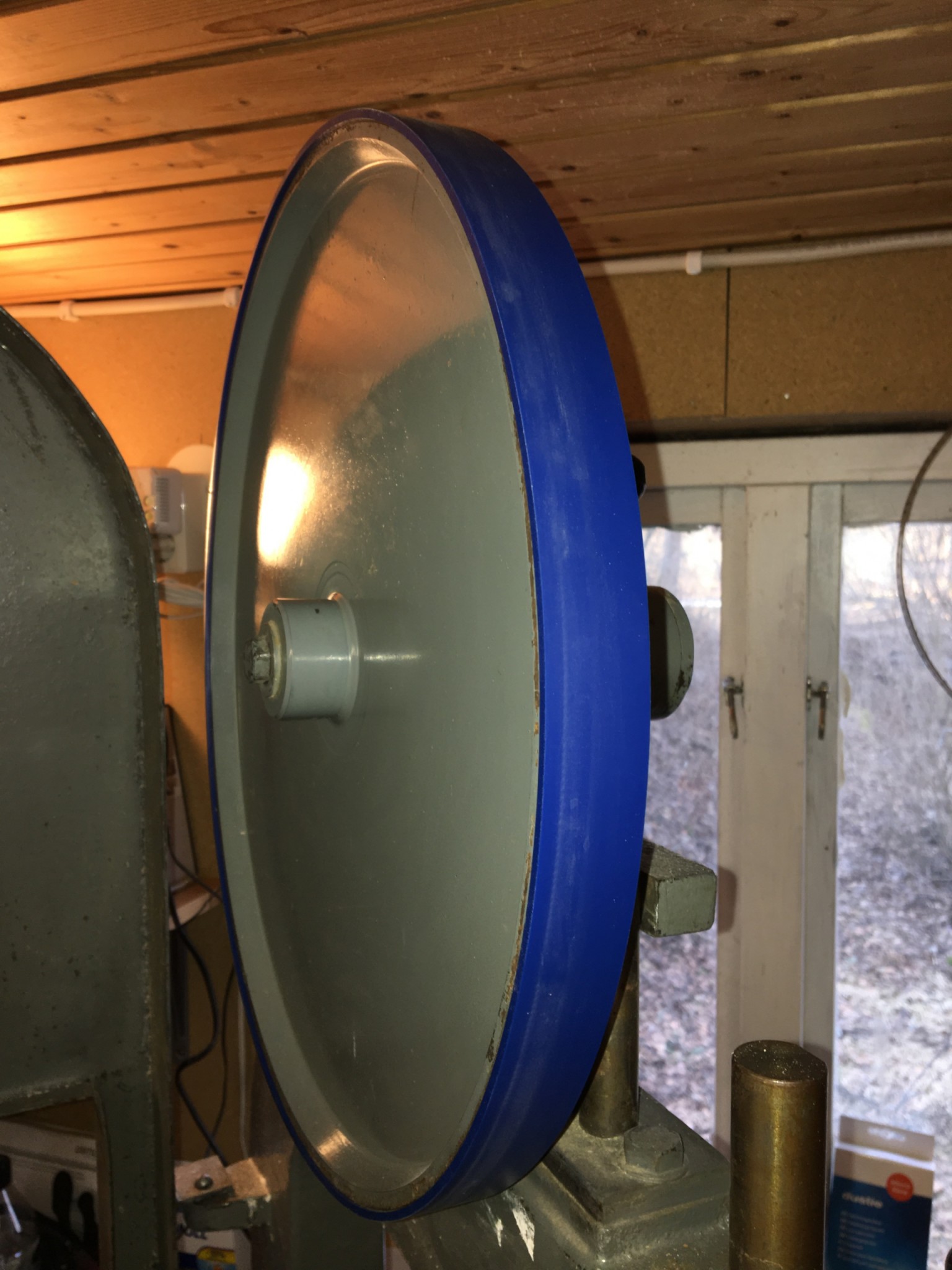

Då är första bandet på plats efter många fula ord..
Men det verkar funka. Ser rätt ut.

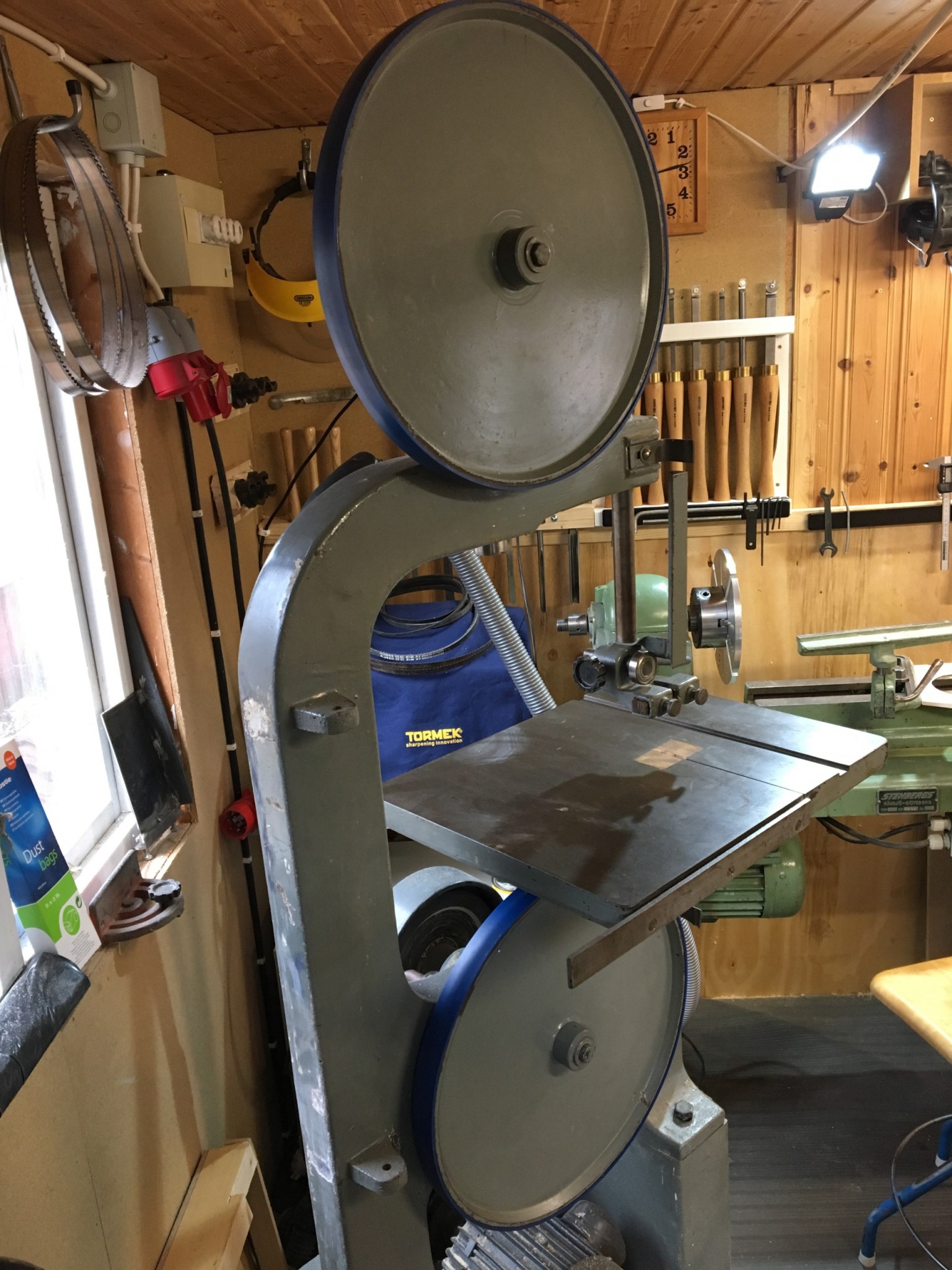

Tog loss det nedre hjulet, antog att det skulle bli för trångt att jobba där. Så här ser det ut nu;
Utan spåren i hjulet hade inte denna variant funkat. Linan vill inte ligga still.. Då är garanterat mattiasp's förslag bättre..
Har provkört med 13mm blad. Det funkar, bladet ligger på bomberingen, behövde inte göra några ytterligare inställningar. Går säkert fintrimma det ytterligare om man vill, men just nu skall jag bara såga grövre saker så det duger för nu. Sedan är ju sågen gammal och kanske inte var delux versionen då, så man får leva med lite avvikelser tror jag. Bl.a. är inte hjulen helt perfekta, finns lite vobbel, skulle säkert fungera och lämna in för omsvarvning.
Bladstyrningen är inte heller helt bra. Den övre gör sitt jobb, men den undre kan vara bättre.. Går säkert att byta ut om man vill såga finare saker. Hjulet och bladstyrningen gör att den låter lite mer än den borde. Tycker att de nya banden förbättrade det lite.
