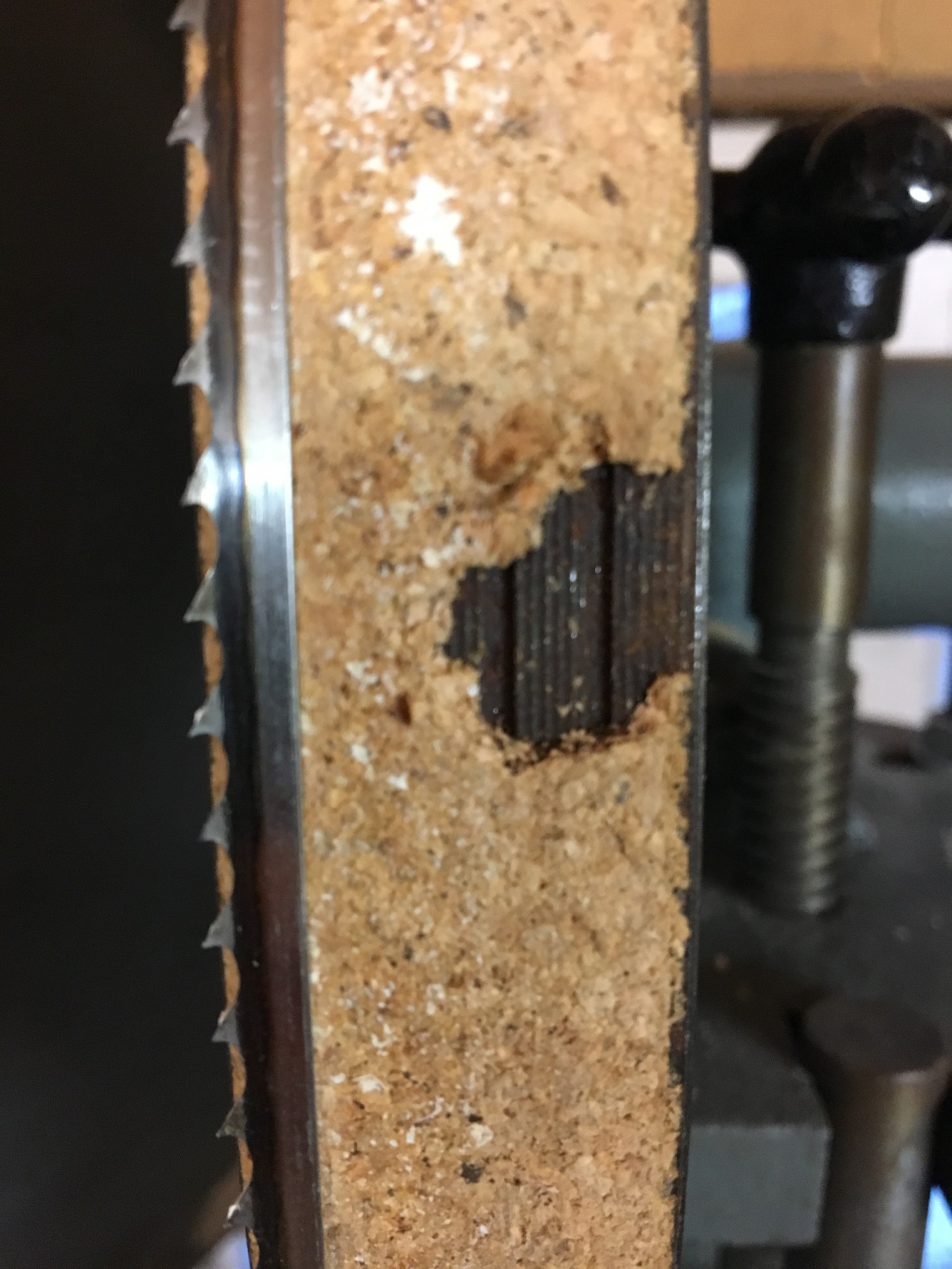

Drar igång den här tråden igen. Det har gått drygt 4 år, bandsågen finns kvar, kanske inte är använd så jätte mycket. Hoppas kunna ändra på det nu. Har kört lite mer den senaste tiden..
Läste om tråden och några saker sedan sist. 1" bladet är inte rätt för sågen, det är för stort. Tror som sagts tidigare att 15-19mm är nog max. Har haft 12mm i den mesta tiden.
Körde 6mm för någon vecka sedan och det gick inget bra. Bladet ville inte stanna mitt på hjulet, gled ut på kanten hur jag än försökte, körde jobbet men märkte att det inte var bra.
Tittade på hjulet idag och som ni ser på bilden är korken på hjulet dålig nu. Provade ta bort lite och det lossnade väldigt lätt.
Så tror det är dags att byta ut korken. Hoppas och tror att sågen kommer bli stabilare om man får ordning på hjulen.
Så frågan nu är; hur gör man?
Ta bort korken verkar ju inte bli något problem. Någon som har bra erfarenhet av att byta till gummi? Vad/Vart har ni köpt?
Tar emot alla tankar och idéer.

https://www.youtube.com/?gl=SE var det nog någon som använde cykelslang,om det funkade bra vet jag ejjackt skrev:Drar igång den här tråden igen. Det har gått drygt 4 år, bandsågen finns kvar, kanske inte är använd så jätte mycket. Hoppas kunna ändra på det nu. Har kört lite mer den senaste tiden..
