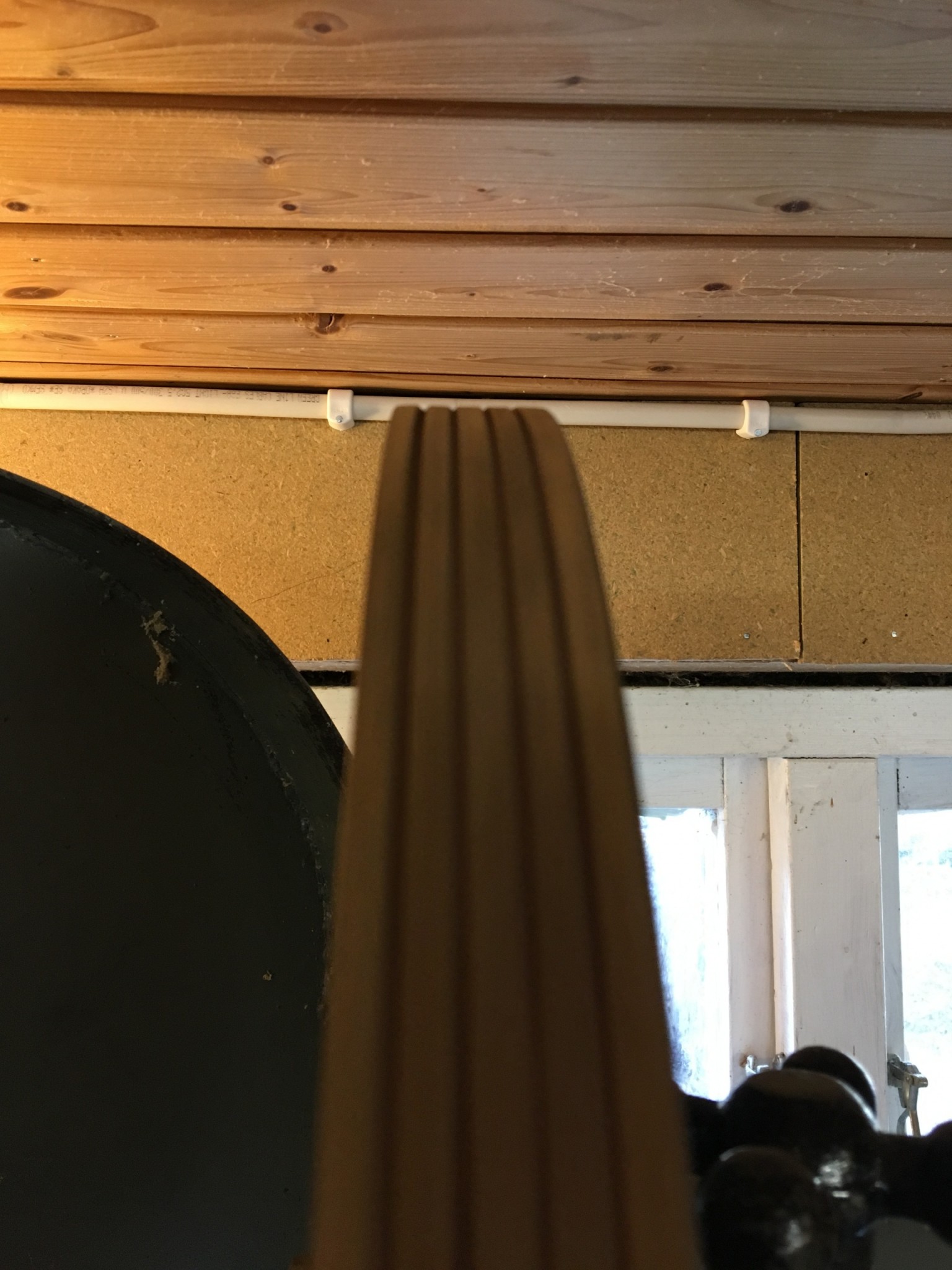

Tilläggsfråga. Sitter bomberingen i själva hjulet eller i korken? Bomberingen kan vara svår att se. Det är inte mycket som krävs.
https://sv.wikipedia.org/wiki/Bombering

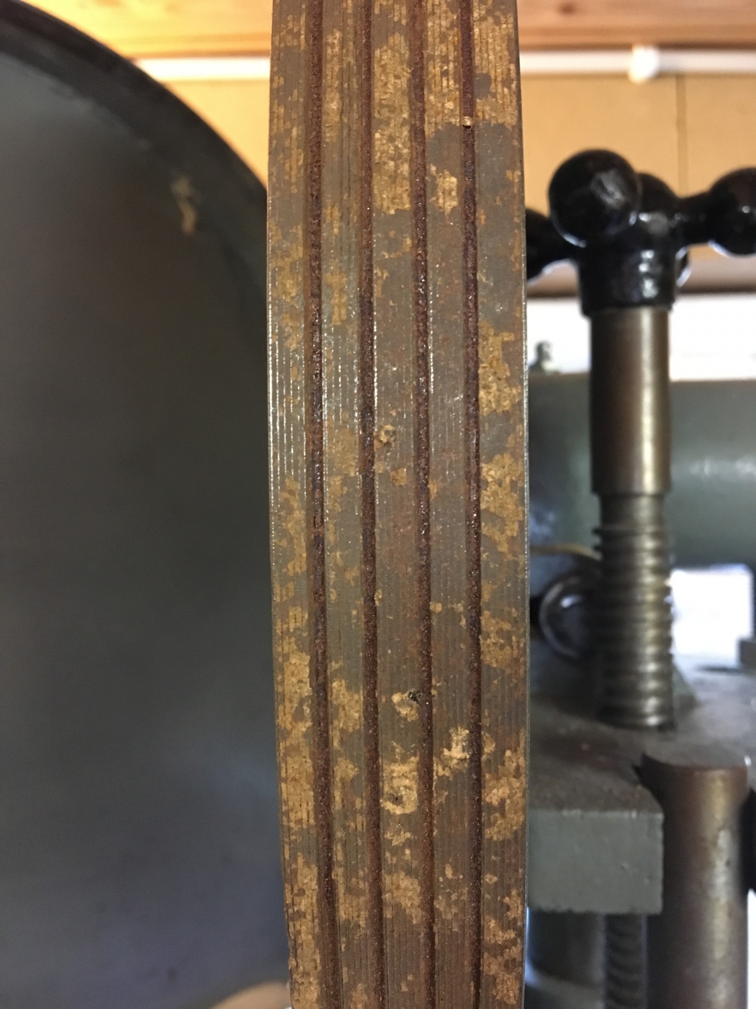

Bredden på hjulet är 28mm. Diametern är straxt under 410mm..
Verkar vara helt plant, ingen bombering på hjulet.
Rakt hjul med räfflor sett ovanifrån med bakgrund av trätak och ett fönster.
Närbild på ett 28mm brett, plant hjul med 410mm diameter monterat i en skruvstäd.
Ja, det där verkar ju onekligen vara obomberat. Jag har efterforskat lite idag, och det påstås att många italienska sågar kommer med obomberade hjul, så att det kan vara värt att testa utan bombering och se om det fungerar rimligt väl. Du hittar färdiga däck till din såg genom att googla "16 inch urethane band saw tire"
Skulle det inte funka utan bombering skulle jag själv överväga att lägga på något bearbetbart material direkt på hjulet, bombera med slipklots och sedan montera gummit ovanpå. På ditt hjul skulle då bomberingen ligga på ca 1 mm skulle jag påstå efter att ha letat lite efter formler och tumregler.
