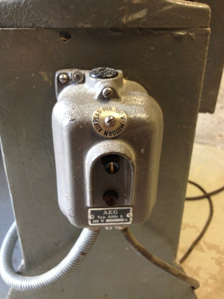

Fråga 1: Är det något speciellt man behöver tänka på med äldre motorer? Ska jag ändra strömbrytaren? (sådana fall, till vad?)

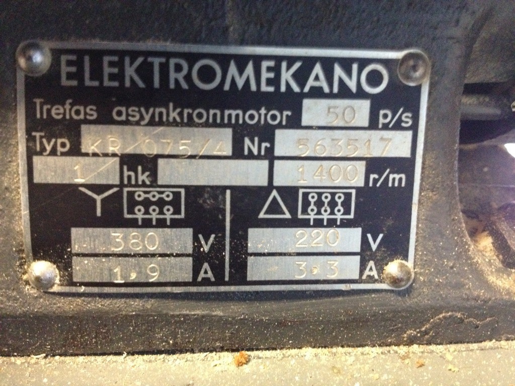

Har fått den att fungera, motorn är på en hk, 3-fas kopplad med den "nya" kontakten.

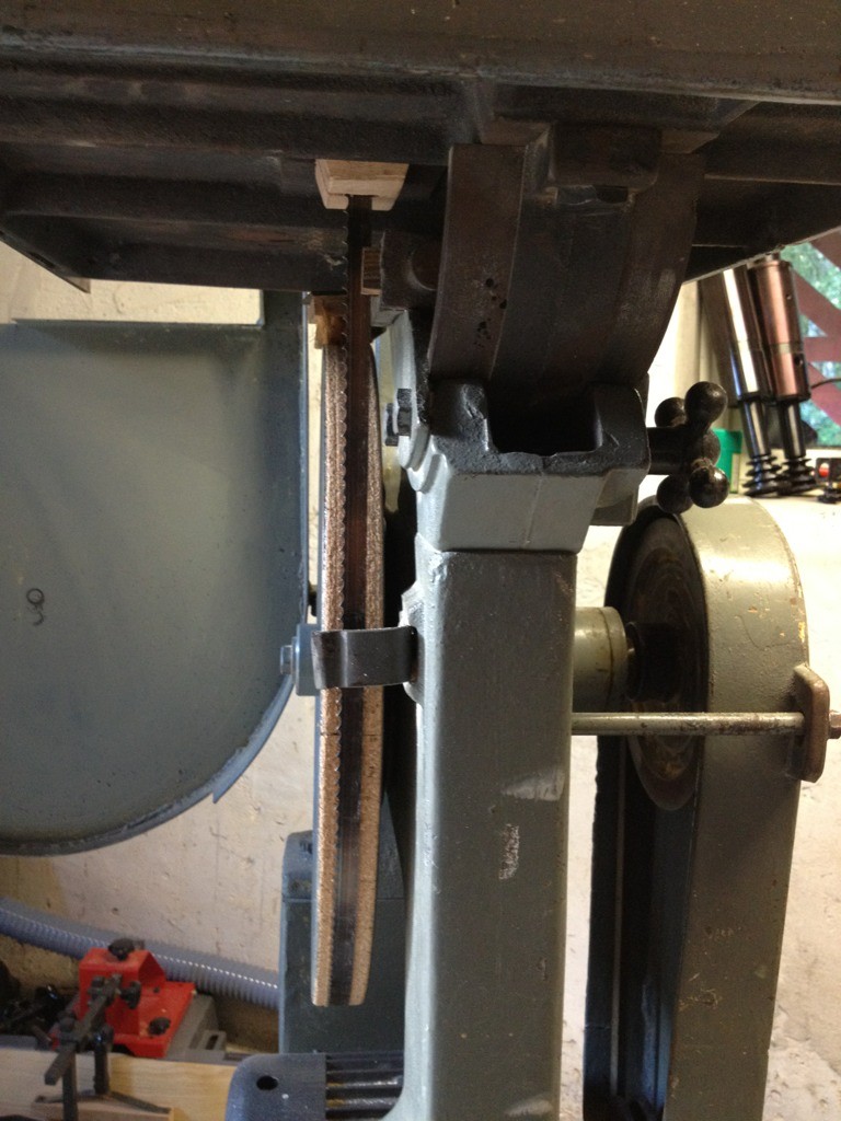

Fråga 2: Bandhjulen är klädda med kork (tror det i alla fall). Är det Ok? Bör man ändra/fixa? Gummiband istället?

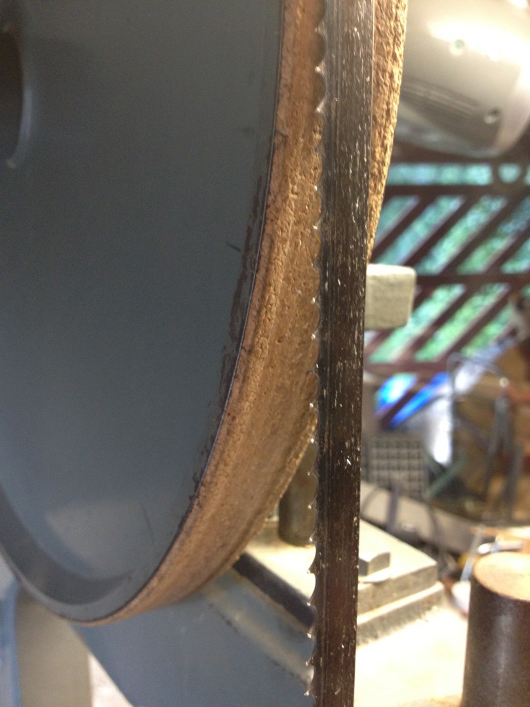

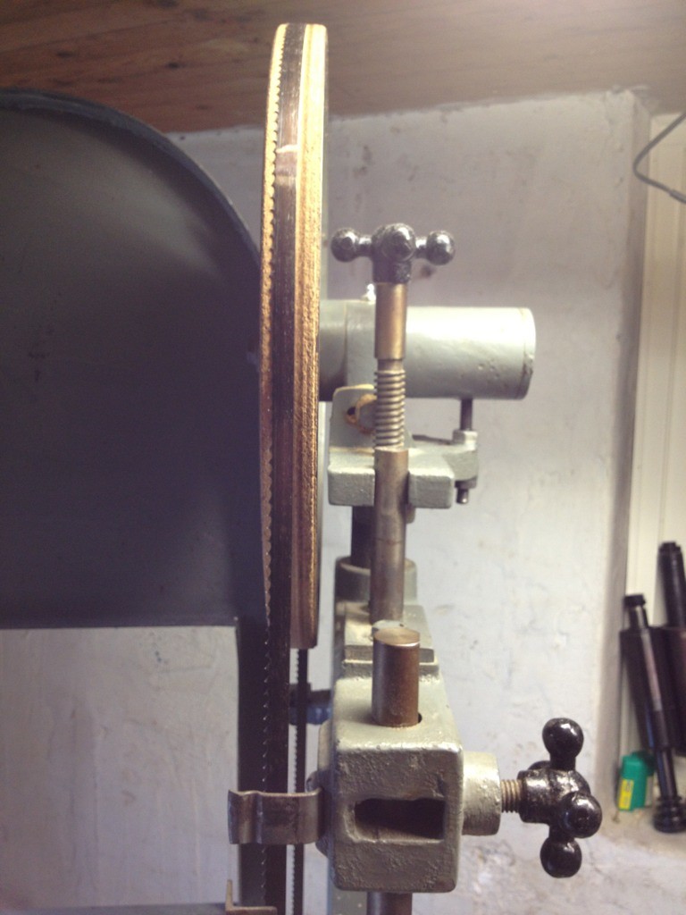

Fråga 3: Bladspänning/"placering". Har försökt få bandet att vara i mitten på hjulen med att justera vinkeln på det övre hjulet, men bandet vandrar lite ändå ibland, kan det bero på "korken"? Den är i stort helt plan. Skall kork också göras "toppig"? (bomberas?!).

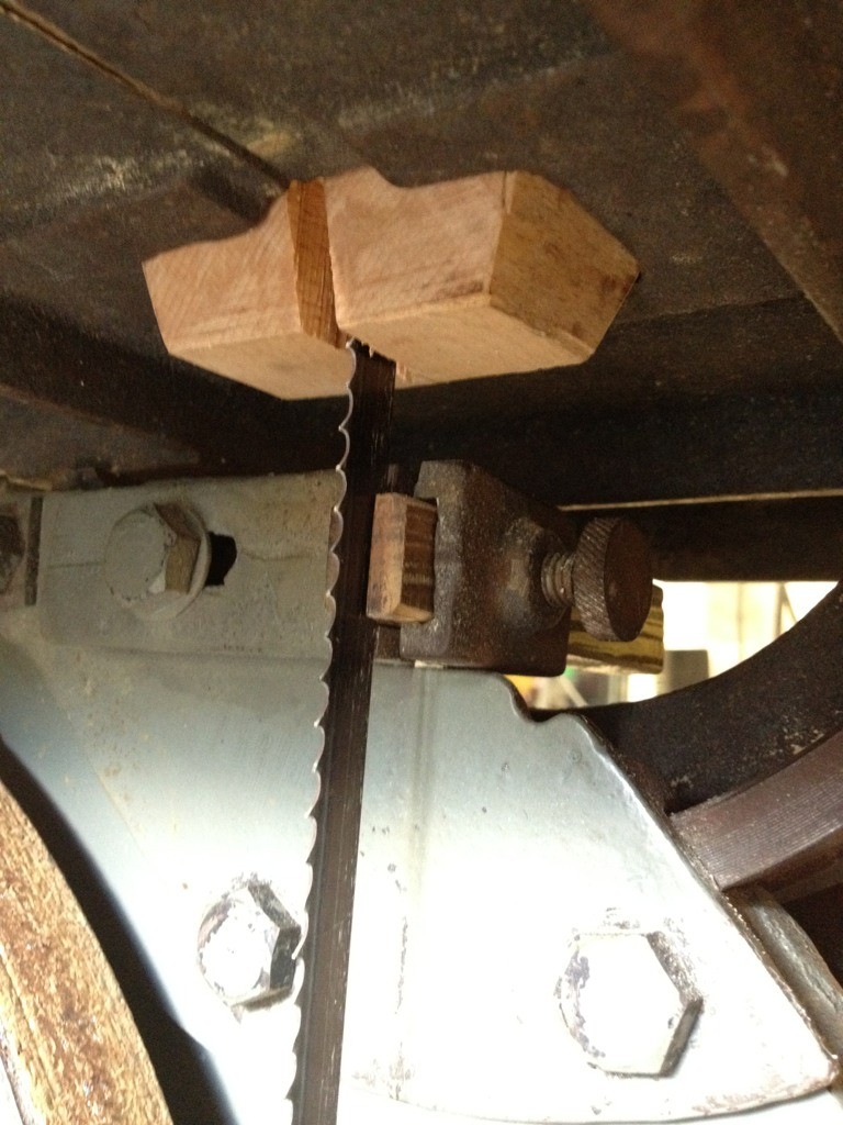

Fråga 4: Bladjusteringsklossarna. Sitter klossar som justerar bandet sidledes och ett kullagerhjul bakom. Under är det bara en kloss som bandet går igenom. Tycker de övre klossarna är lite ojämna, bör de vara "raka" mot bandet? Kan man slipa/såga de jämna? Eftersom bandet gick lite ojämnt var det svårt att ställa in ordentligt så bandet tog i klossarna och hjulet ibland. Men det blir kanske bättre om bandhjulen blir korrekta?

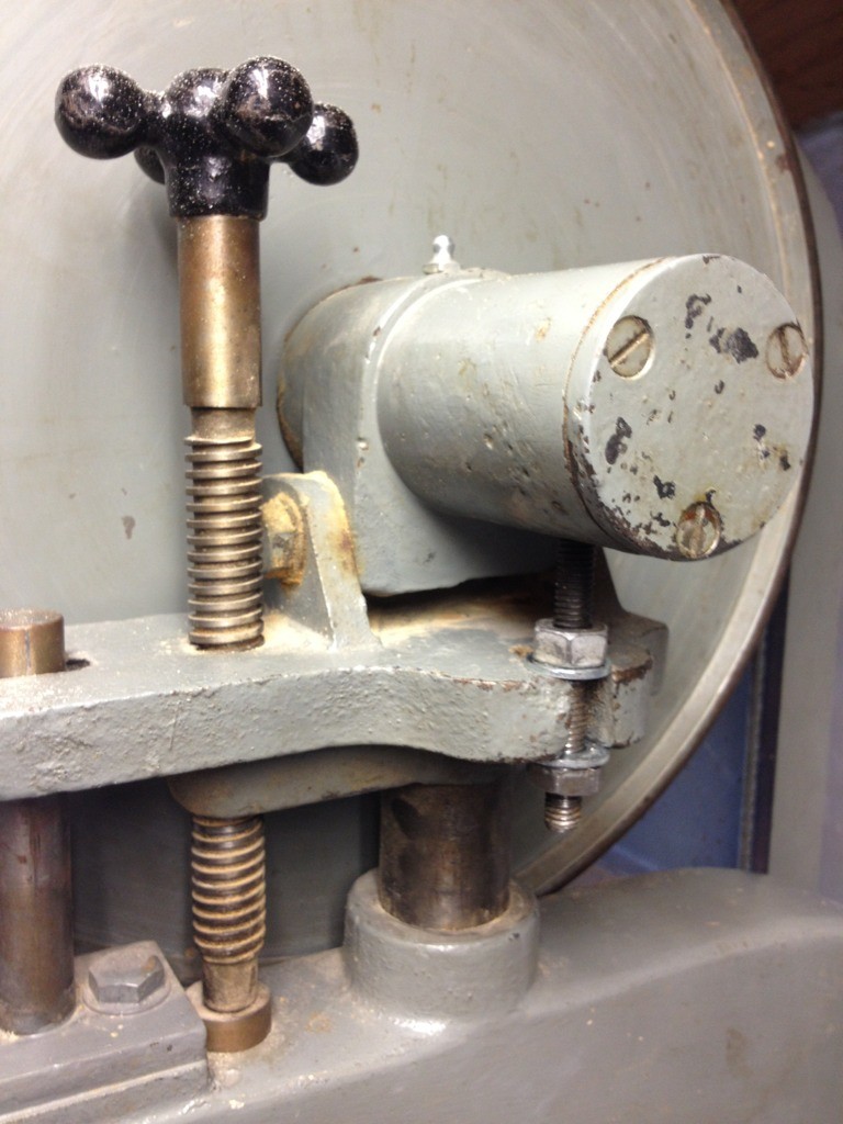

( missade bild på övre justering, bild kommer)

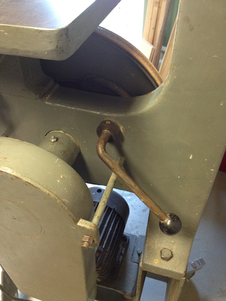

Fråga 5: Hjulbromsen. Sitter en manuell handbroms som bromsar nedre hjulet. Dock sitter den på "baksidan" från där man kör och är vinklad bakåt. Tror ni man kan snurra runt den så åtminstonde handtaget är "frammåt"? Ska testa, tänkte mer att det kan finnas nackdel/farlighet osv?
Fråga 6: Bandsågshjulslagren. Det sitter fettnipplar på bägge lagren? Antar att man behöver ibland fylla på? Med vad? Skall man ta loss hjulen från lagret och smörja upp med nytt fräscht? Hjulen rullar mycket bra, tar lång tid från man slår av till hjulen stannat om man inte använder bromsen.

Fråga 7: Banden. Sitter ett band på, vet inte ålder eller kvalitet. Vad skall jag tänka på ang band? Vilka bredder kan man köra? Det som sitter på är ca 12 mm brett.
Hur vet man att ett band är dåligt?

Du har en mycket gedigen såg! Pumpa in en aning fett i nipplarna till hjullagren så kan du köra på. Mät bandlängden och köp ett nytt på Jula eller Classes så får du hum om hur ett fräsch band ska såga. Det är alltid bra att ha ett reservband för förr eller senare så går bandet av. Om det sitter 12 mm band på nu så kan du åtminstone använda alla dimensioner upp till 12. Tänk på att ett smalt band är lätt att såga kurvor med medan det är sämre på att såga spikrakt. 10 mm band är en bra kompromiss.
Fråga 1: Nej, det är väl inte något speciellt att tänka på när det gäller äldre elmotorer. Dom brukar (för hemmabruk då) vara praktiskt taget outslitliga. Motorskyddsbrytaren ser också fin ut, du kan ju skruva upp och kika så att allt ser helt och rent ut. Gummi åldras ju med tiden.
Fråga 5: Det borde väl gå att tillverka någon form av förlängning att sätta på handtaget så du kan nå bromsen från framsidan. Fast å andra sidan så lär den ju stanna av sig själv ändå ...

Ok. Skall öppna och kolla. Så det sitter ett motorskydd i lådan tror du? Sitter en grej som liknar en nippel, kan det vara så att man skall fylla på fett i motorn också? (Känns konstigt).Anderrrrrsson skrev:

Ok. Skall fixa lite fett. Har beställt två blad från Bandsågsblad.se, ett 6mm och ett 12mm, så får man se hur det känns..charta77 skrev:
Undrar hur brett blad man kan köra? Någon som har en idé?
bax skrev:
19 mm blad bör gå bra kanske ändå bredare ett brett blad är mycket bättre när man sågar stora bitar i rakt snitt
