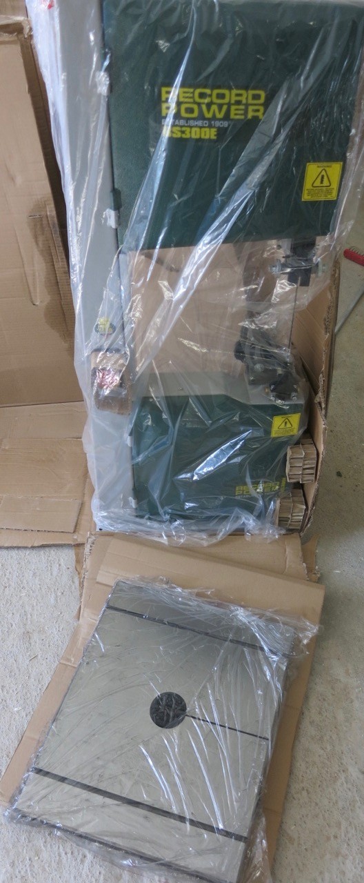

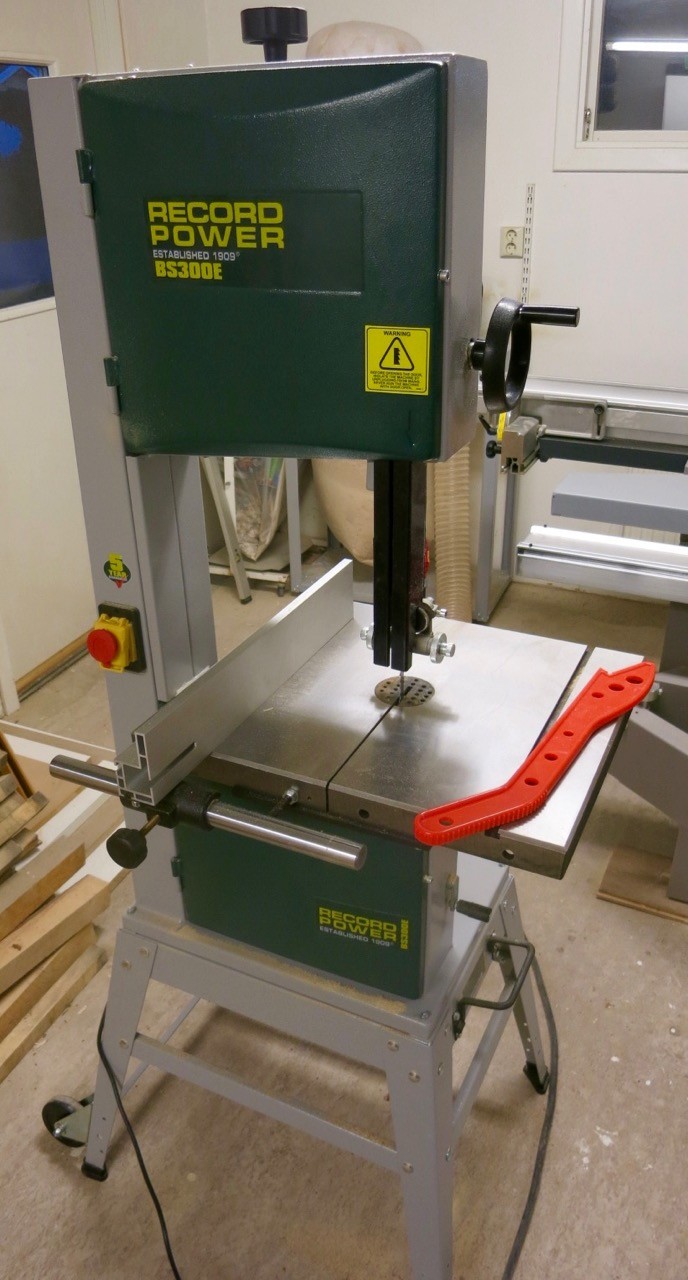

I början av denna tråd nämndes en bandsåg från Record Power, nämligen BS300E.
Jag inhandlat denna och även fått den levererad. Har testsågat lite och är faktiskt nöjd med kvalitén.
Jag har inte använt en bandsåg tidigare så detta kändes som en bra instegsmodell som fått goda recensioner på olika forum och i olika tester.

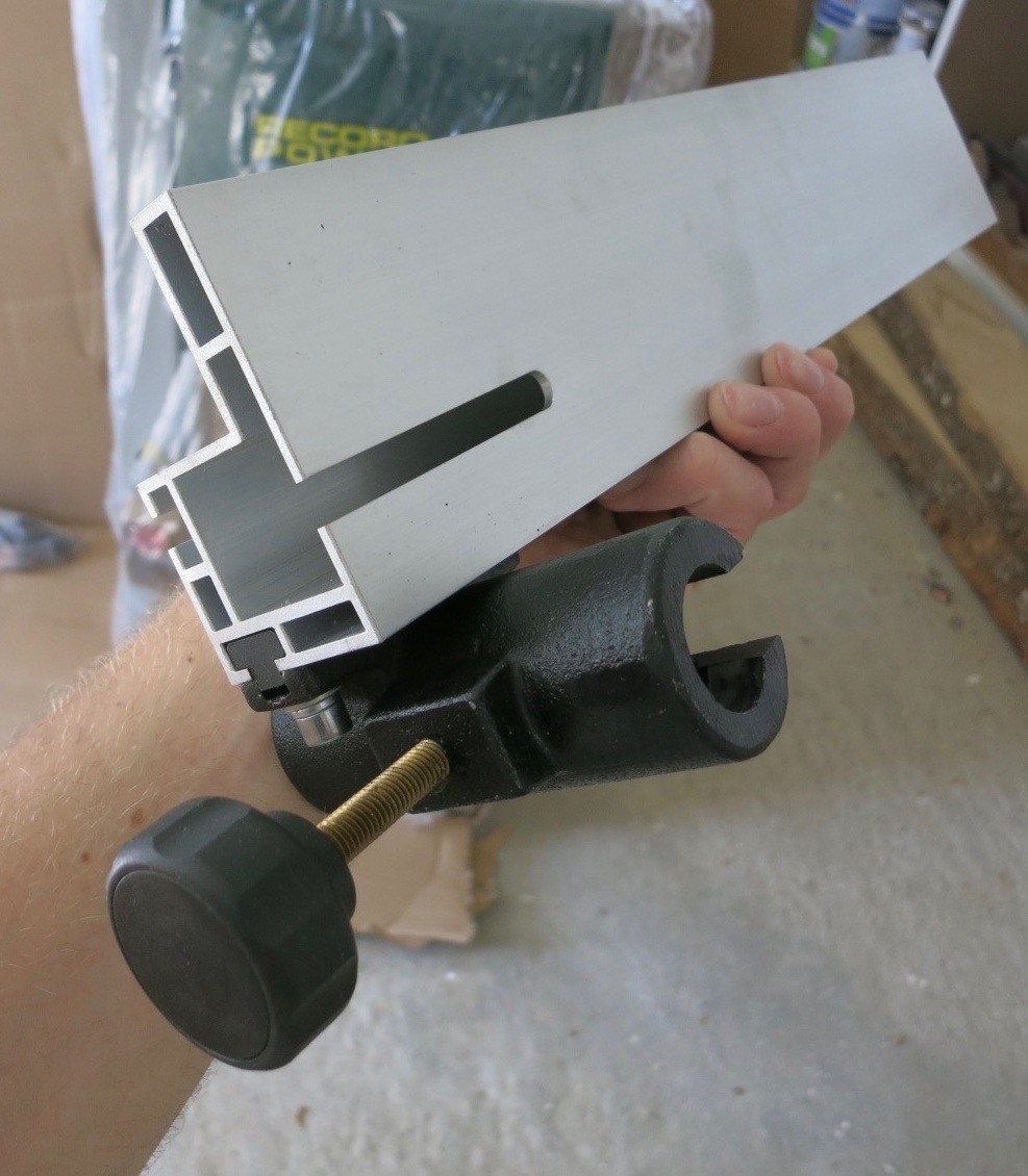

Anhållet känns faktiskt riktigt bra, geringsanhållet är däremot lite rappligt.
Ska försöka återkomma när jag använt sågen lite mer och blivit varm i kläderna.

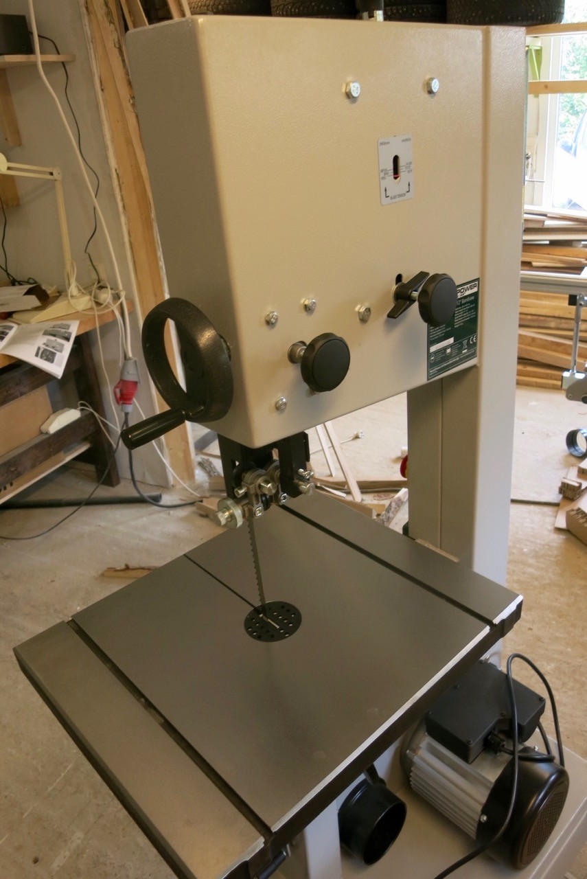

Nej, jag tog bort den. Hela paketet känns betydligt redigare utan den och den såg garanterat "hemknåpad" ut, komplett med diverse bucklor som inte har det minsta med "funktionen" att göra.
För någon vecka sedan fick jag även nytt gummi på plats på övre hjulet. Väntar med att byta på det nedre - det sitter ju där i alla fall.

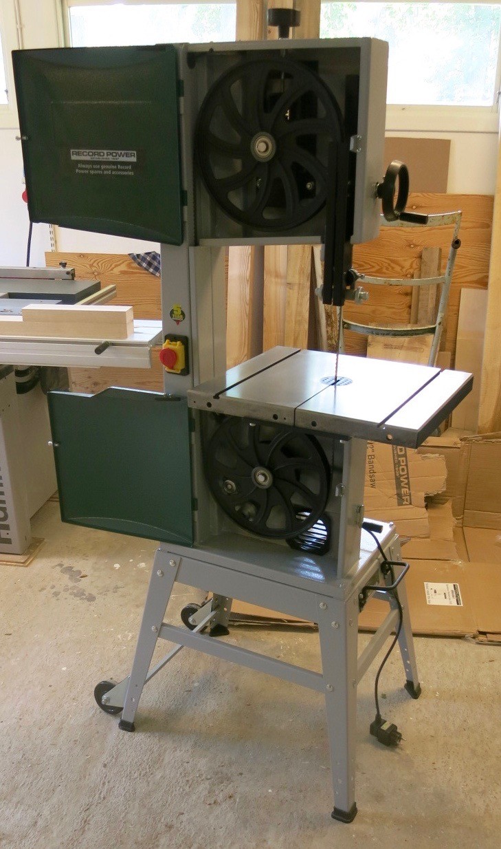

Ställde in mothållen och noterade att lagren som ska stödja klingans bakkant är slitna och har kärvat fast så de inte snurrar. De ger ju stöd i alla fall, så känns inte alldeles akut att byta. Eller?
Det där "bordsinlägget" precis där klingan går igenom bordet är hemgjort och tydligen något för tjockt. Står upp några tiondels mm så bordet blir ojämnt. Måste byta det.
Skenan som guideskenan fästs vid lyckades jag få fast med den gamla felaktiga skruven m.h.a. distansringar av plast som jag hade sedan tidigare, och kunde trimma in den i rät vinkel.
Har inte kollat bordets vinkel (att det är horizontellt), men det ska inte vara något problem. På det hela taget känns den driftsklar nu, bortsett från det där tjocka bordsinlägget. Har provsågat en gubbe och tunna skivor typ faner från en liten byggvirkesspillbit. Gick bra. Gick också bra att såga till ett smörknivsämne från en lite bit asp jag hade liggande.
Nu är frågan hur jag ska fixa bra fäste för spånsugen. Men det kanske får vara en egen tråd...?
Om inte hjulen som håller emot bladet i bakkant snurrar skulle i alla fall jag byta dem. Om du sågar en stund kommer friktionen att hetta upp sågbandet på ett sätt som inte är önskvärt.
//Ronnie
Det är vanliga kullager som sitter bakom.. Tror jag betalde to 20kr för två st.. Enkla att byta.
