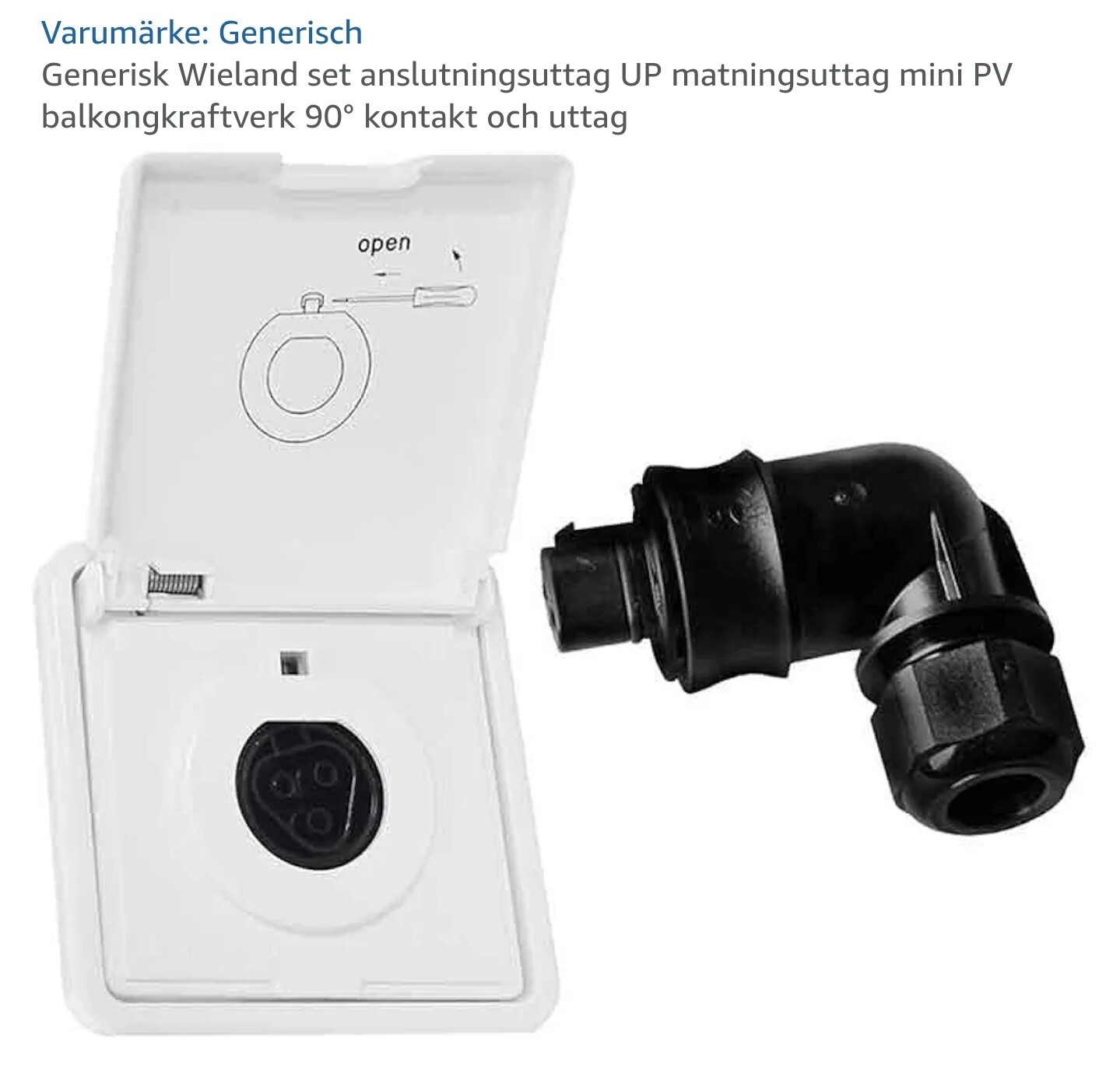

Jag rådfrågad tidigare överall, det finns ju en speciell anslutning som kallas Wieland uttag...
Men då fick jag ändå ett nej...
Eller blivit det nu ändrat?

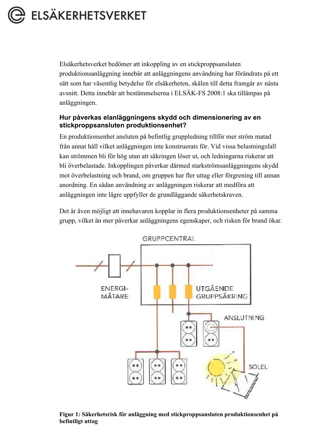

Nej, det är inte ändrat. Men det gäller att hålla isär begreppen - Det är inte balkongkraftverk i sig som är förbjudna. Det är stickproppsanslutna solceller som är förbjudna.holziehw13 skrev:
Om man ansluter sitt balkongkraftverk fast i centralen för inkommande el enligt konstens alla regler så är det tillåtet.
Anledningen till att stickproppsanslutningen inte är tillåten är att kraftverket gör att man kan dra betydligt mer ström från ett uttag på samma grupp än vad ledningar och uttag är dimensionerade för utan att säkringen går.
I Tyskland tycker man det är ok om kraftverket ger max 6 A. Förmodligen för att stickproppsanslutna prylar sällan drar mer än 10 A och anläggningen bör vara dimensionerad för att under begränsad tid klara 16 A. Elsäkerhetsverket gör en annan bedömning.
Njae, orsaken verkar snarare vara att det gått prestige i det hos ESV.useless skrev:
Deras egna motiv är ju redan lösta:
"Strömförande stickpropp",
"Bakmatning av ström",
"Överbelastning"
Strömförande stickpropp och bakmatning av ström är ju icke-problem i och med att "alla" kräver detektorn av sinusvåg innan produktion slås på.
Och med tanke på storleken på balkongkraftverk är ju en begränsning i stil med Tysklands 6A inte någon direkt begränsning, de är ju på typ 800W som mest...
Det skulle ju gå att kräva en 16A CEE anslutning med separat säkring eller via en helt beröringsskyddad kontakt liknande den ovan.
Men ESV fortsätter ju att insistera att allt som matar in ström via ett eluttag är ondskan själv.
