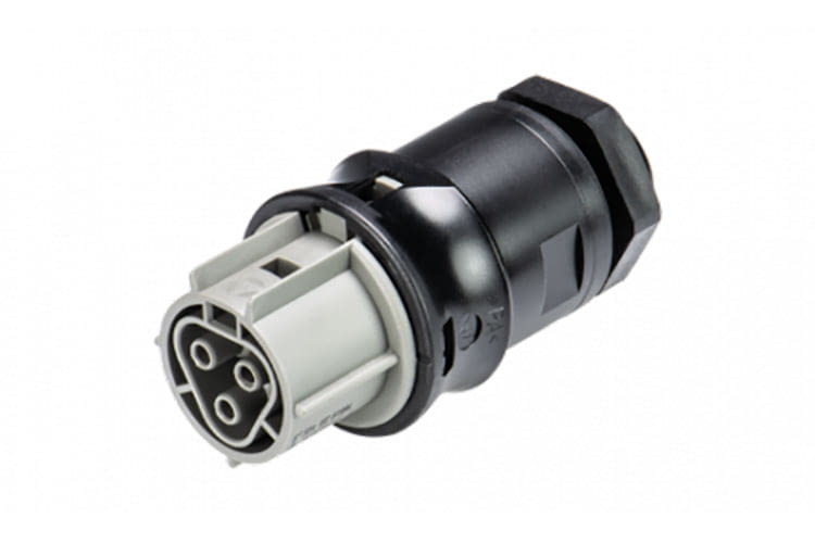

1. Dom finns att köpa med antingen 300 eller 600 W. 600 W är gränsen för vad som kan installeras i Tyskland utan större byråkrati.
2. De matar inte ut i nätet och man får alltså inte betalt för överskott. Detta gör lönsamheten tveksam. Man måste egentligen förbrukar 600 W kontinuerligt dagtid sommar för att få det lönsamt.
3. Stickproppsanslutning är tekniskt möjligt men inte VDE-konform. För att möta VDE finns s k Wieland kontakter
som kräver fast montage av ett motsvarande uttag.
Elsäkerhetsverkets bedömning är inte baserad på hårda legala fakta utan bara på lösa saker typ "en anläggning ska vara utförd enligt god elektrikerpraxis bla bla", alltså med minst två fakturerade kafferaster på Ahlsells. En ny produkt kan ju aldrig monteras enligt en praxis. .

Om du sätter dig lite bättre in i frågan ser du att VDE som hänvisas till är i princip och allt väsentligt likt det här i SE. Anslutning via Schuko är tillåten i Holland, Schweiz och Österrike och som Thomas skrev av liten nytta normalt med liten effekt och ingen avräknimg för leverans.C curzondax skrev:Men: VDE har beräknat att där finns tillräckligt tolerans i en (i Tyskland) vanlig husinstallation för att tillåta upp till 600 W inmatning. Jag tror det skulle inte vara en stor problem. Man kan också ändra säkringen från t.ex 16 A till 13 A. Också är alla mikroinverter utrustad med automatisk frånkoppling inom några ms när elnätet är inte tillkopplad.
Så vad är problemet?
Att det speciella Wieland anslutningsdonet kommit fram är för att minska oskicket att koppla flera "Guerilla PV" via grendosor. Många områdens stadsverk godkänner inte heller såna omformare om man inte registrerar sig och som vanligt skyltar vid husanslutningen och ev extra brytare. Alltså väldigt likt en ordinarie standatd solcellsinstallation.
