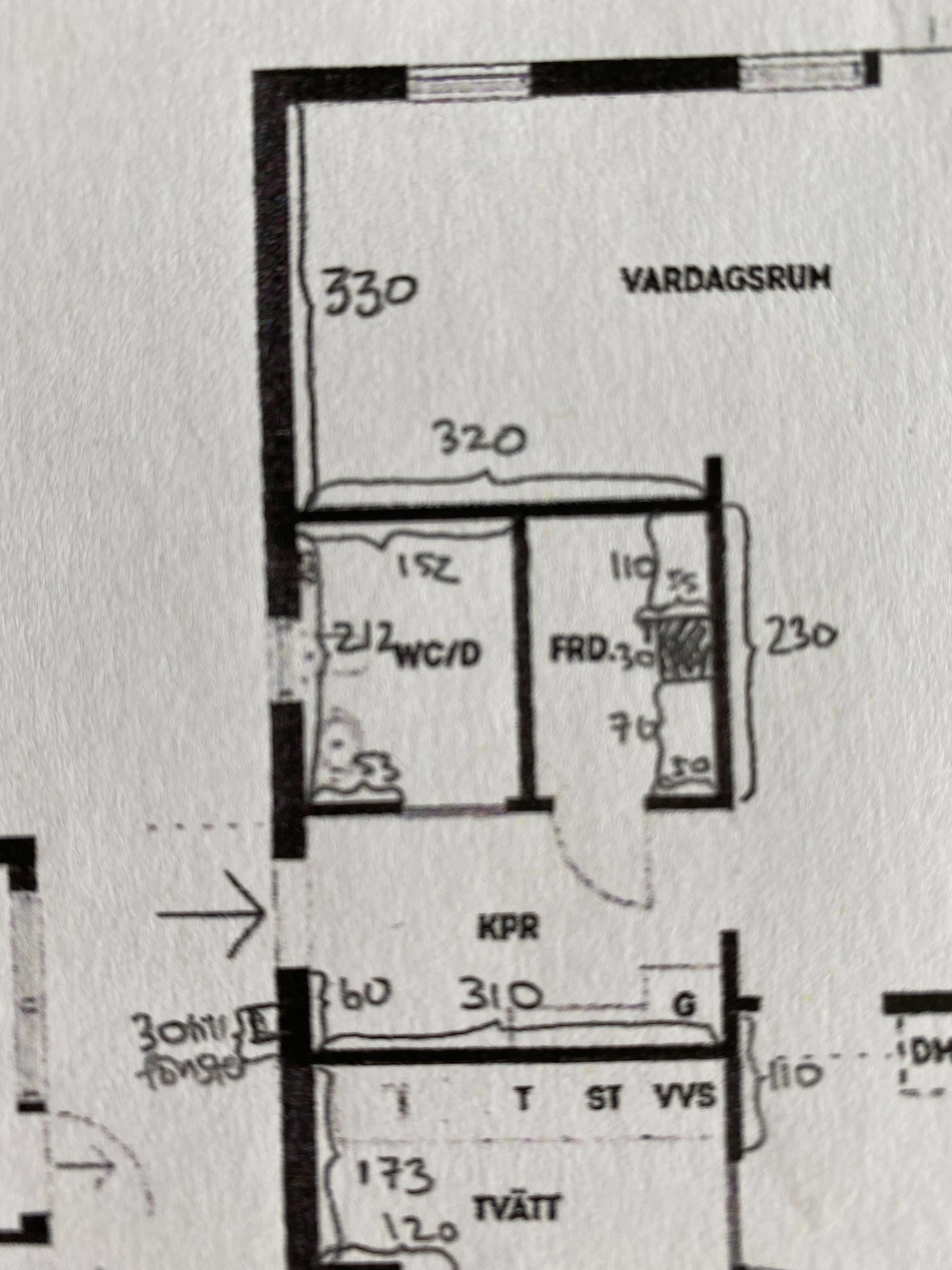

Vi ska renovera badrummet i vårt nya hus men funderar på om det finns en bättre planlösning än den nuvarande. Alla tips och råd mottages gärna!
Badrummet mäter alltså ca 152 x 212 cm med dörren på ena kortsidan.

Det mest uppenbara är väl att ta bort väggen och göra badrum av nuvarande+förråd. Om ni inte behöver förrådet förstås...
Annars kan man säkert tänka sig alla möjliga idéer, om man fick se hela planlösningen.
vi vill gärna behålla badrummets storlek som det är, har behov av förrådet plus att FTX står där.. däremot ska vi riva hela badrummet och göra allt nytt så på givna mått är det helt fritt!Bergendorff skrev:

Hur långa är väggbitarna på vardera sidan om fönstret?
Bäst är antagligen att ha duschen i övre högra hörnet, långt från både dörr och fönster. Med vikbara duschdörrar så går det att ha en toalett bredvid den och så handfatet till vänster om fönstret om där är tillräckligt långt.
