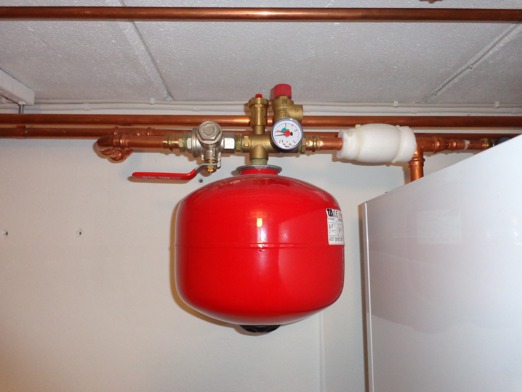

Expansionskärl och rörkopplingar i källare som användes för att tappa av och fylla på vatten.
Här tappade jag av och fyllde på vatten.

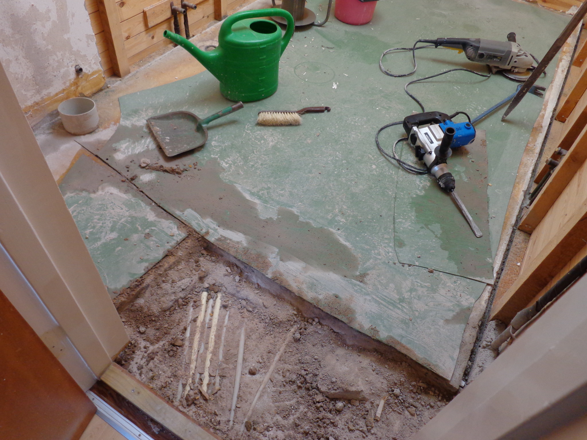

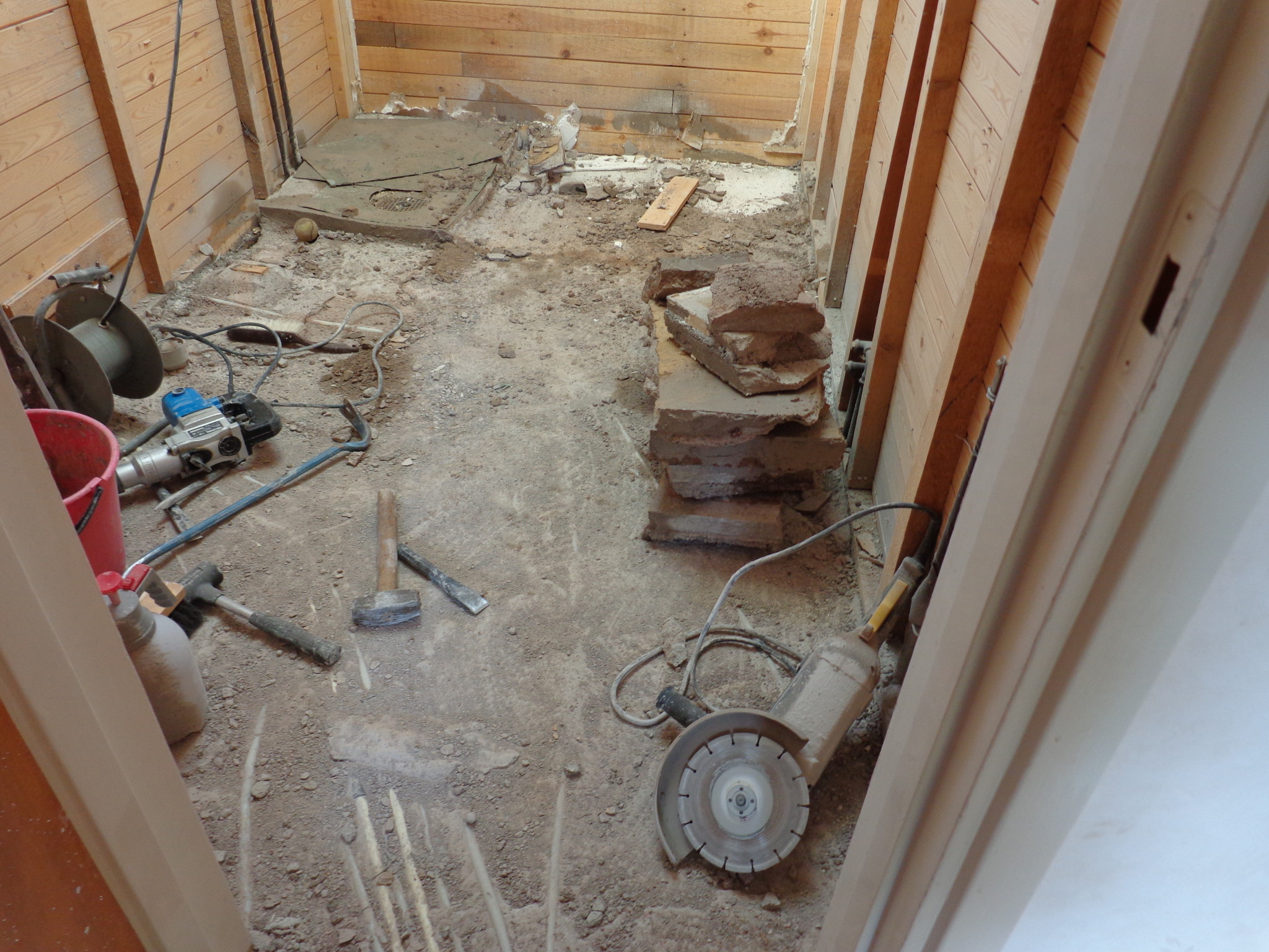

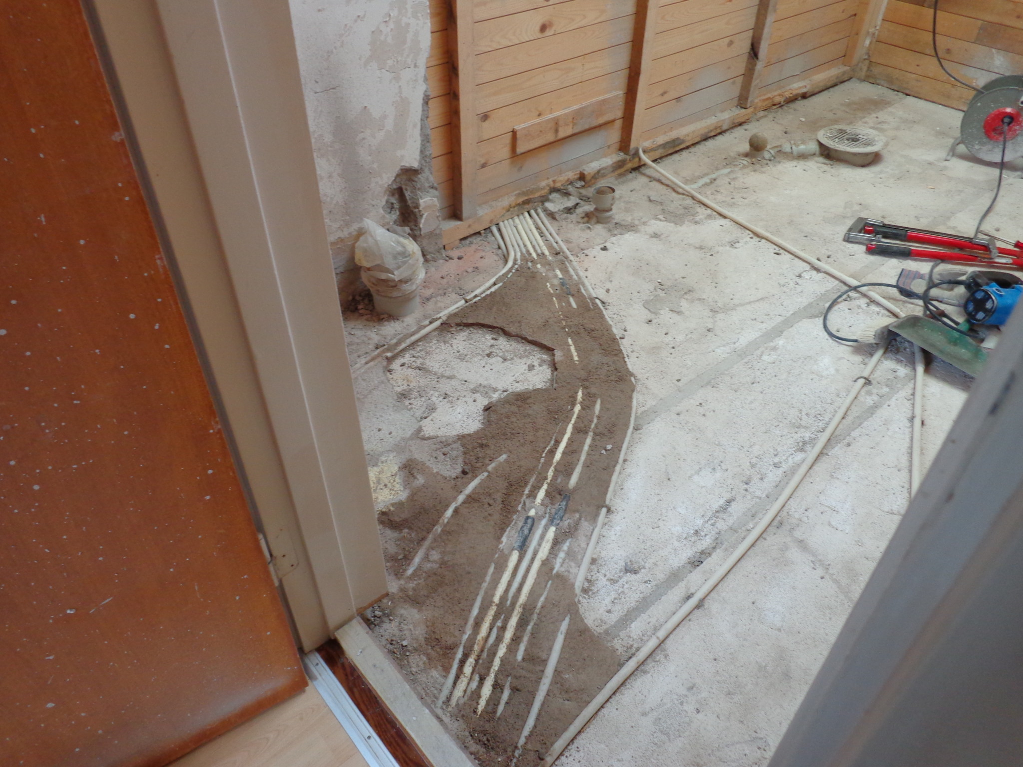

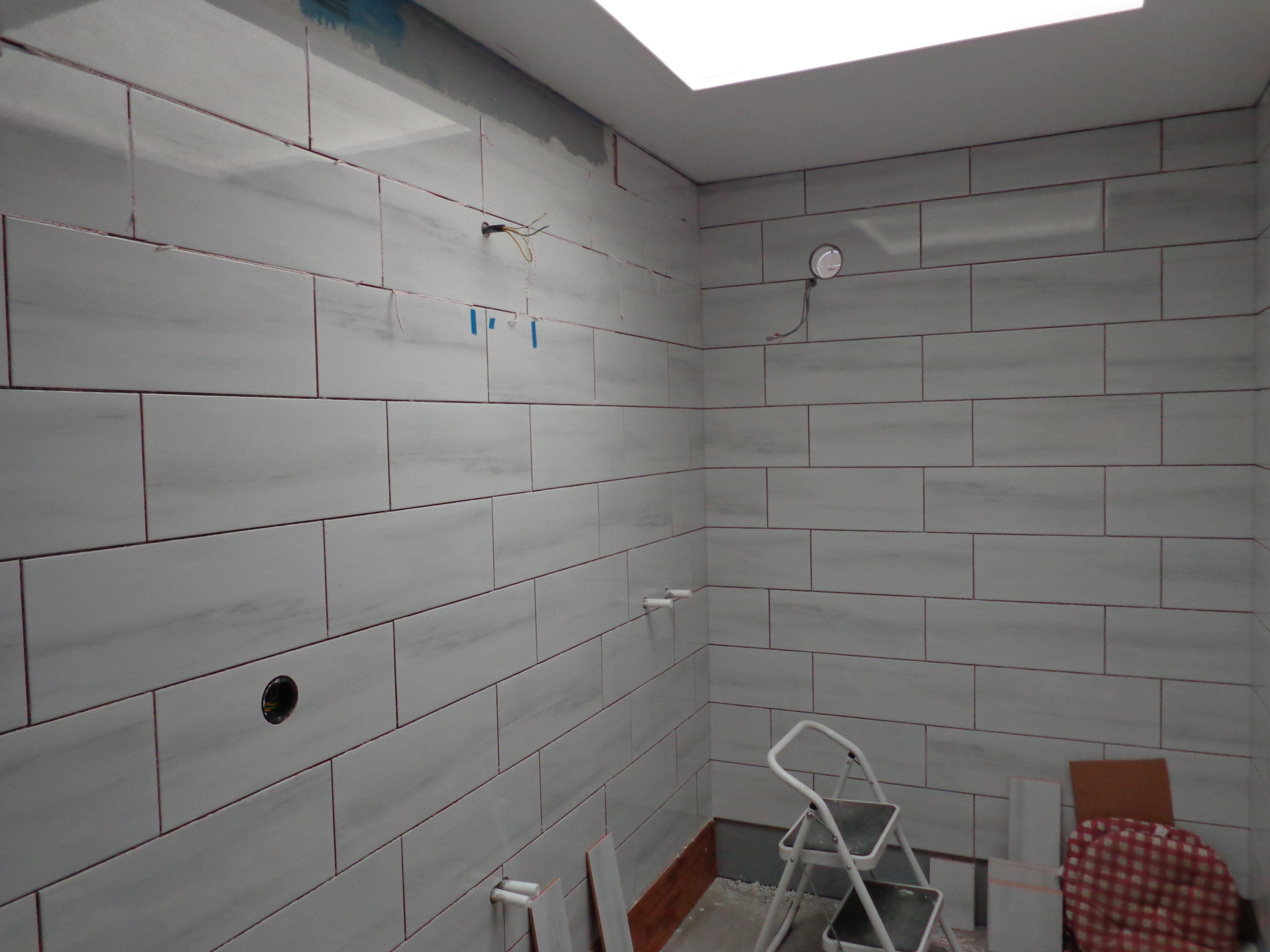

Rivet badrumsgolv med verktyg, betongskivor, och framstickande rör i en delvis demolera miljö.
Här kom första överraskningen, när jag spårade upp slipsatsen med diamantskivan, för att kunna bryta bort den, missade jag en stor del av husets elförsörjning med några millimeter :rolleyes:, hade inte en aning om att dessa elledningar gick under badrumsgolvet!!
Rivningsarbete i badrum med exponerade rör, verktyg på golvet och borttaget kakel.
Skitigt jobb var det!
Men nu erbjuds ingen återvändo......

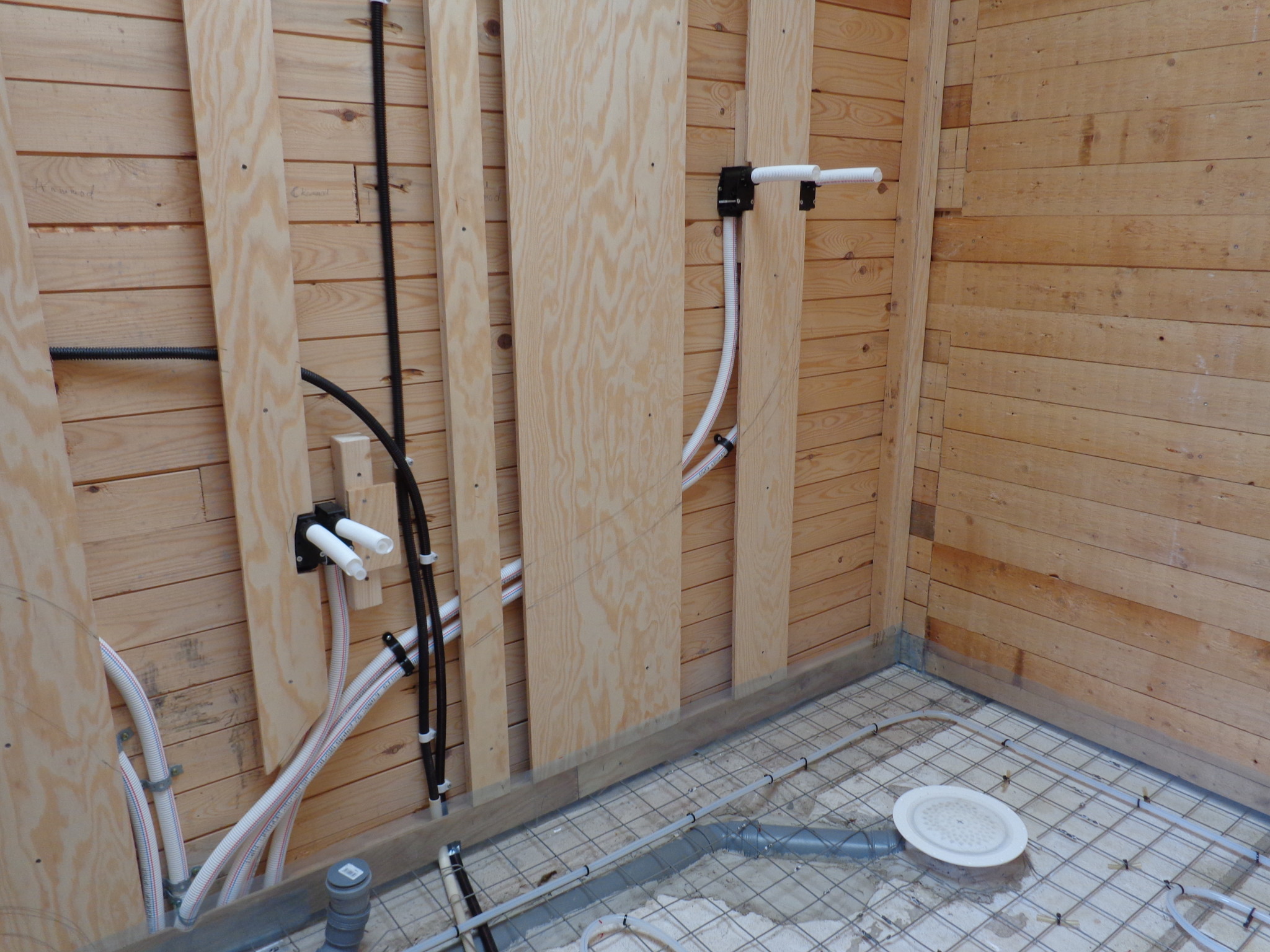

Renoveringsarbete i badrum med uppbrutet golv och synliga elledningar samt rördragningar.

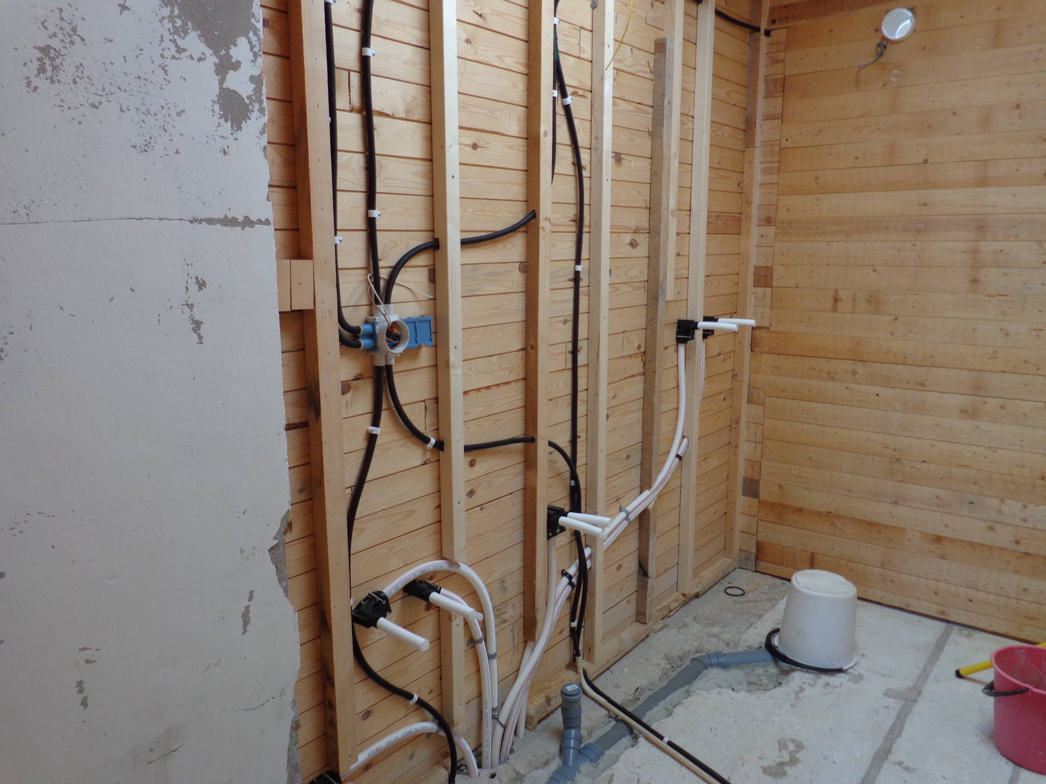

Vattenanslutningar och rörledningar exponerade genom öppningar i en trävägg under renoveringsprocessen.

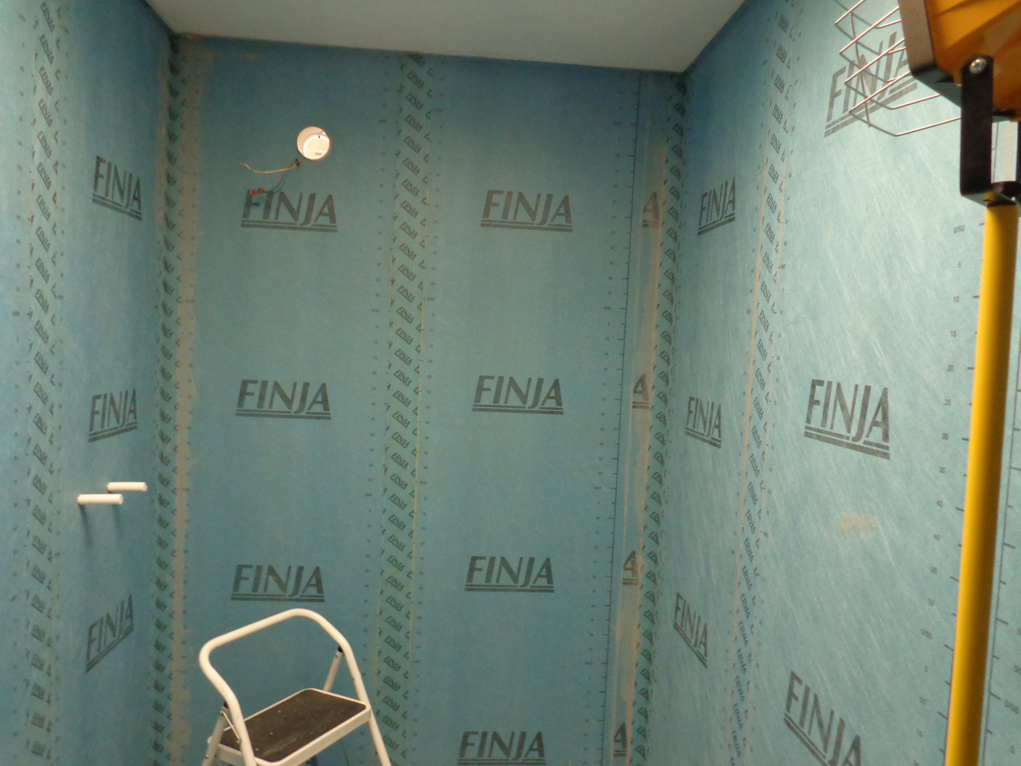

Ett badrum i renoveringsprocess med blå vattentät byggskiva på väggarna och synlig elinstallation.
Ej färdigställt badrum med kakelväggar, synliga rör och elledningar, samt en stege och oordning.
Avlopp och vattenisolering i ett pågående badrumsrenoveringsprojekt, med delvis kaklade väggar och synlig golvkonstruktion.

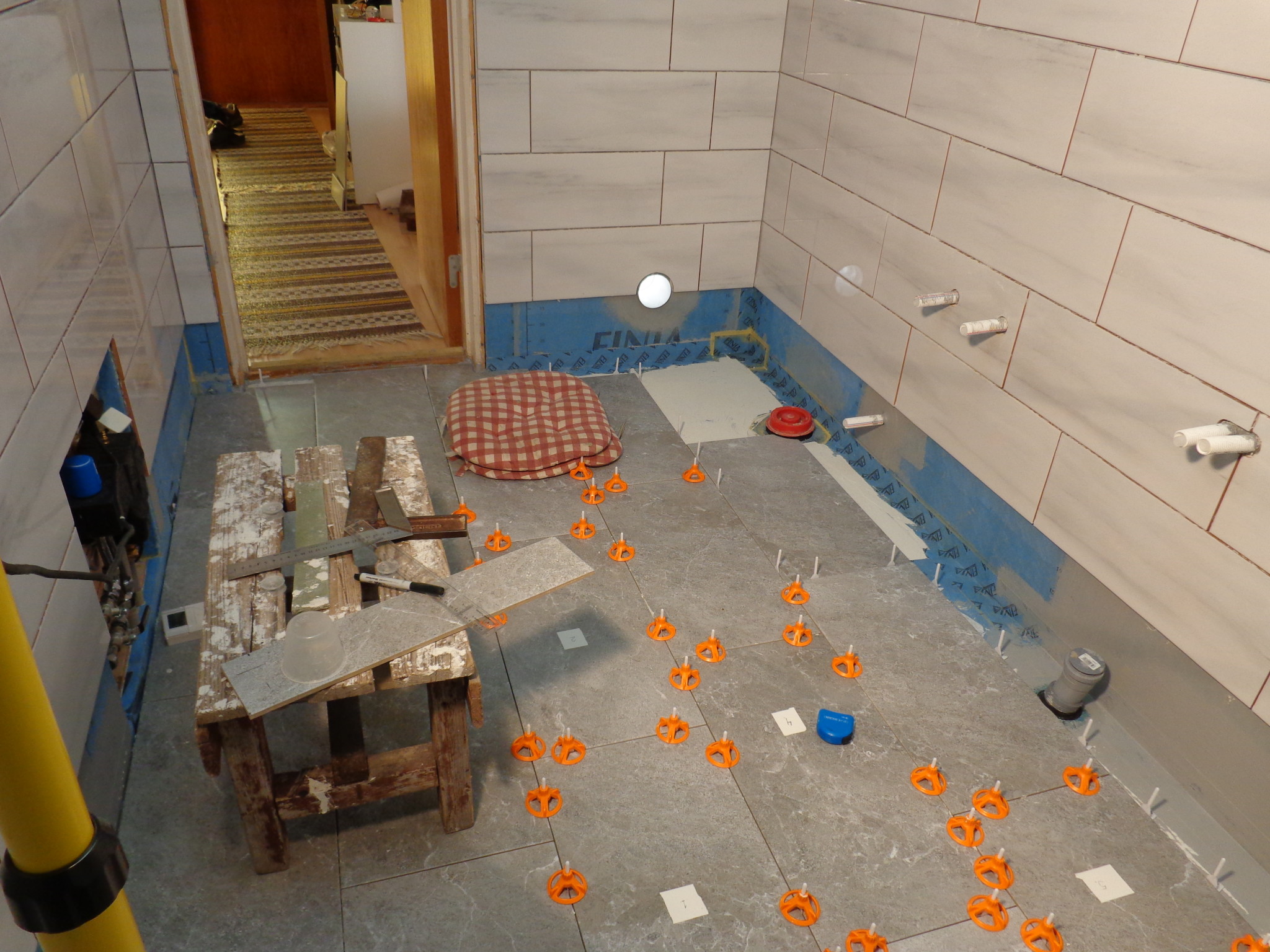

Pågående badrumsrenovering med halvlagda väggkakel, kakelspacer på golvkakel, samt arbetsbänk och verktyg.

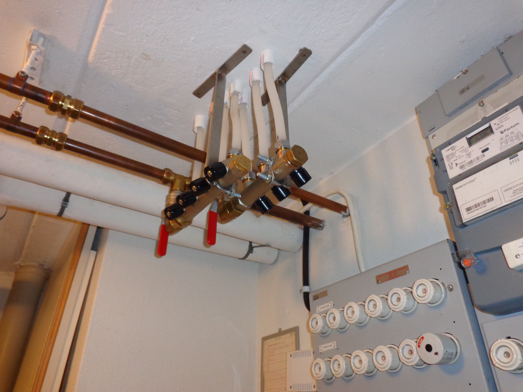

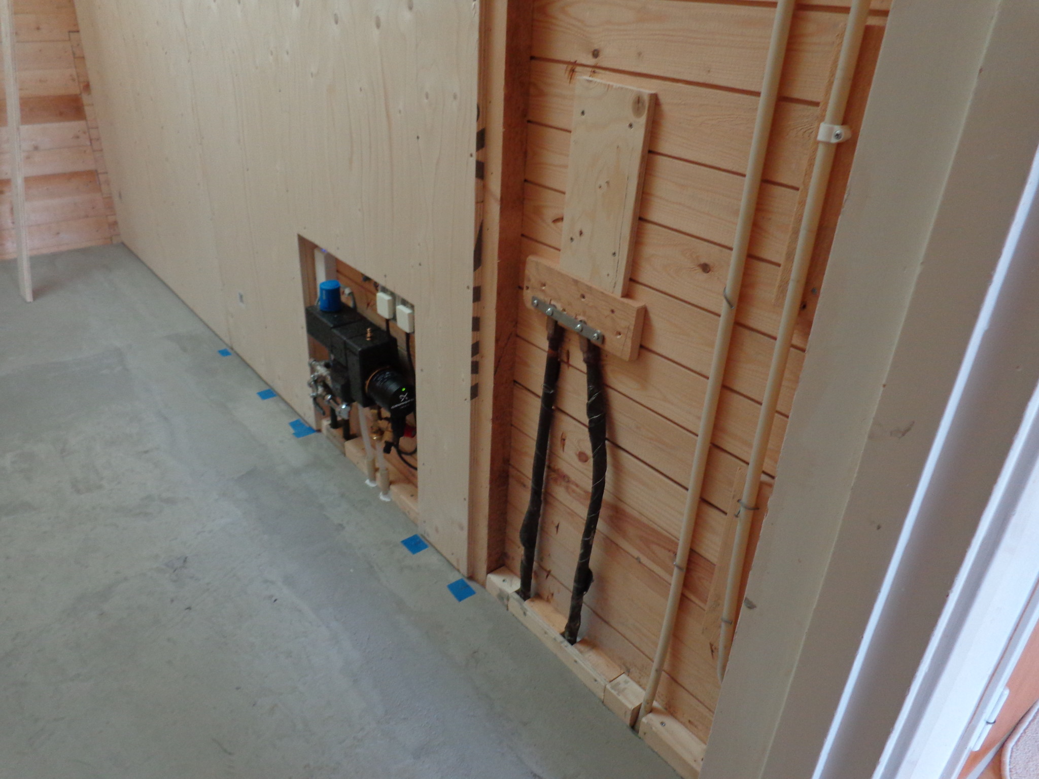

Vattenanslutningar och avstängningsventiler i källare med elcentral i bakgrunden.
Vattenanslutning i källaren med avstängning för kall- resp. varmvatten, och också avstängning för varje rör var för sig, ja skall man överdriva så är det väl lika bra att löpa linan ut ;)

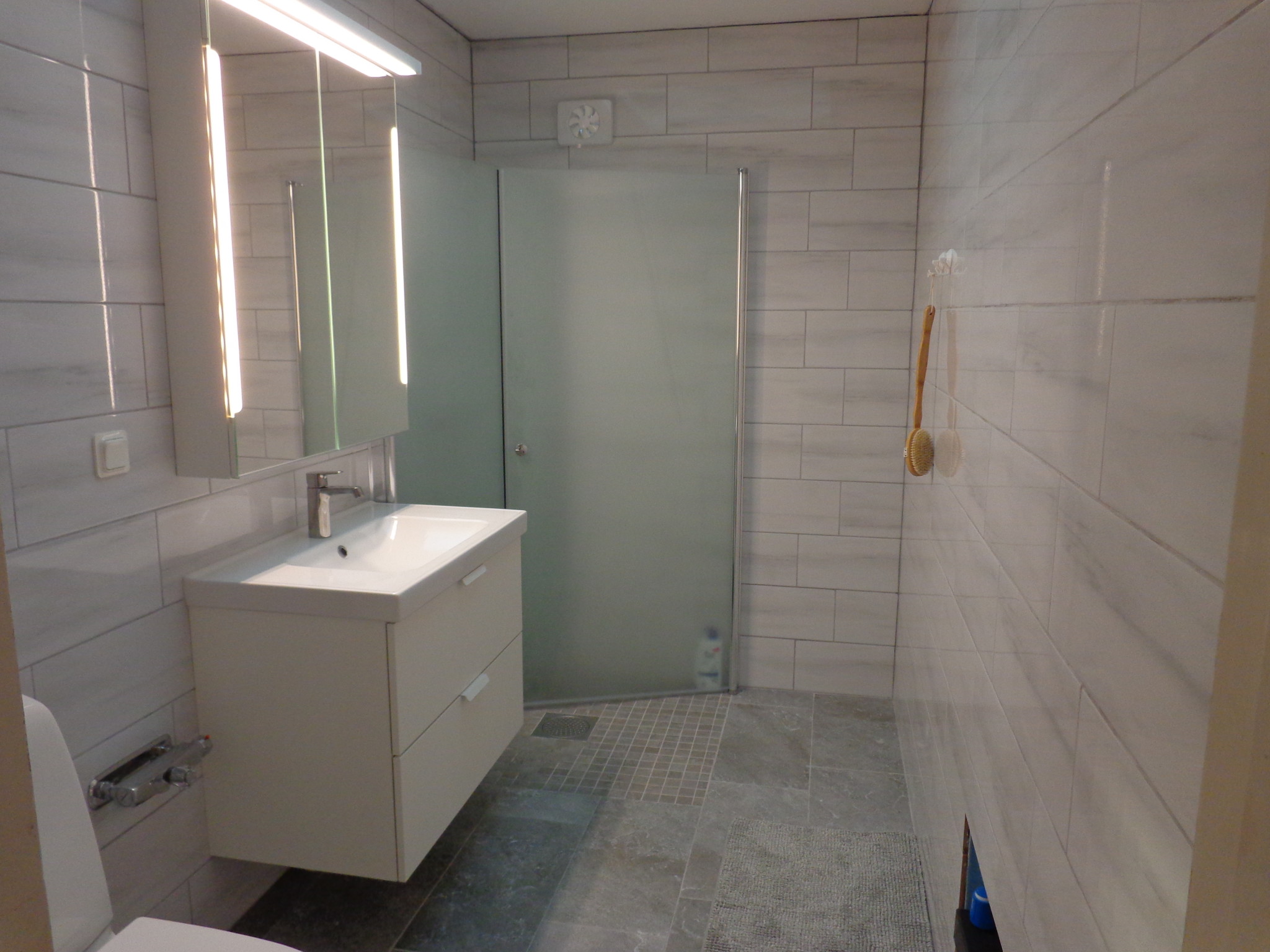

Renoverat badrum med kaklade väggar, duschkabin, handfat och toalett, visar slutfas av projekt.
Sådär, nu går det att använda badrummet, "bara" "listsyndromet" och två luckor, hängare m.m. kvar.

Anledningen till att du kanske aldrig fick respons är troligen att din fråga borde lagts in under VVS istället. ;)
Snyggt jobb BTW...
MickeLarsson
Ja jag får nog faktiskt hålla med. Det där blev ju kanon!

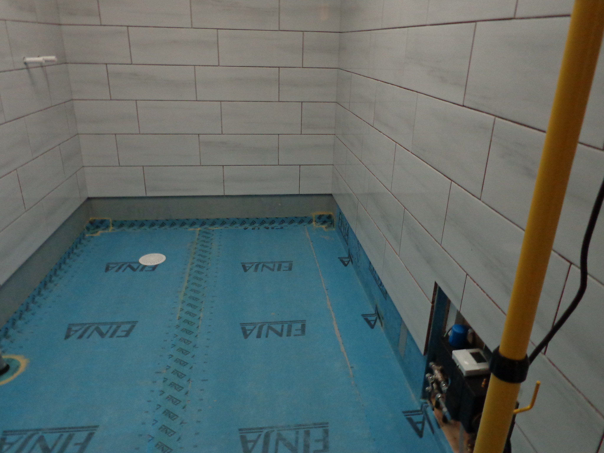

Så är det ju, d.v.s. när jag klistrade tätskiktet, tog jag till ca 4 cm extra som jag vek in och klistrade runt ramen.
Naturligtvis borde jag tätskiktat hela utrymmet innan jag monterade shunten, men det är ju alltid lättare att vara efterklok....:rolleyes:
Nu fick jag ju måla bakomvarande väggen med tätmembran, med shunten på plats, och klistra remsor av tätskikt i det. Och komplettera med tätlim där det behövdes.
Avslutningsvis målade jag hela utrymmet med tätmembran.
Phu, ett sådant pillergöra, men det gick ju det också, och vattentätt tror jag det blev.

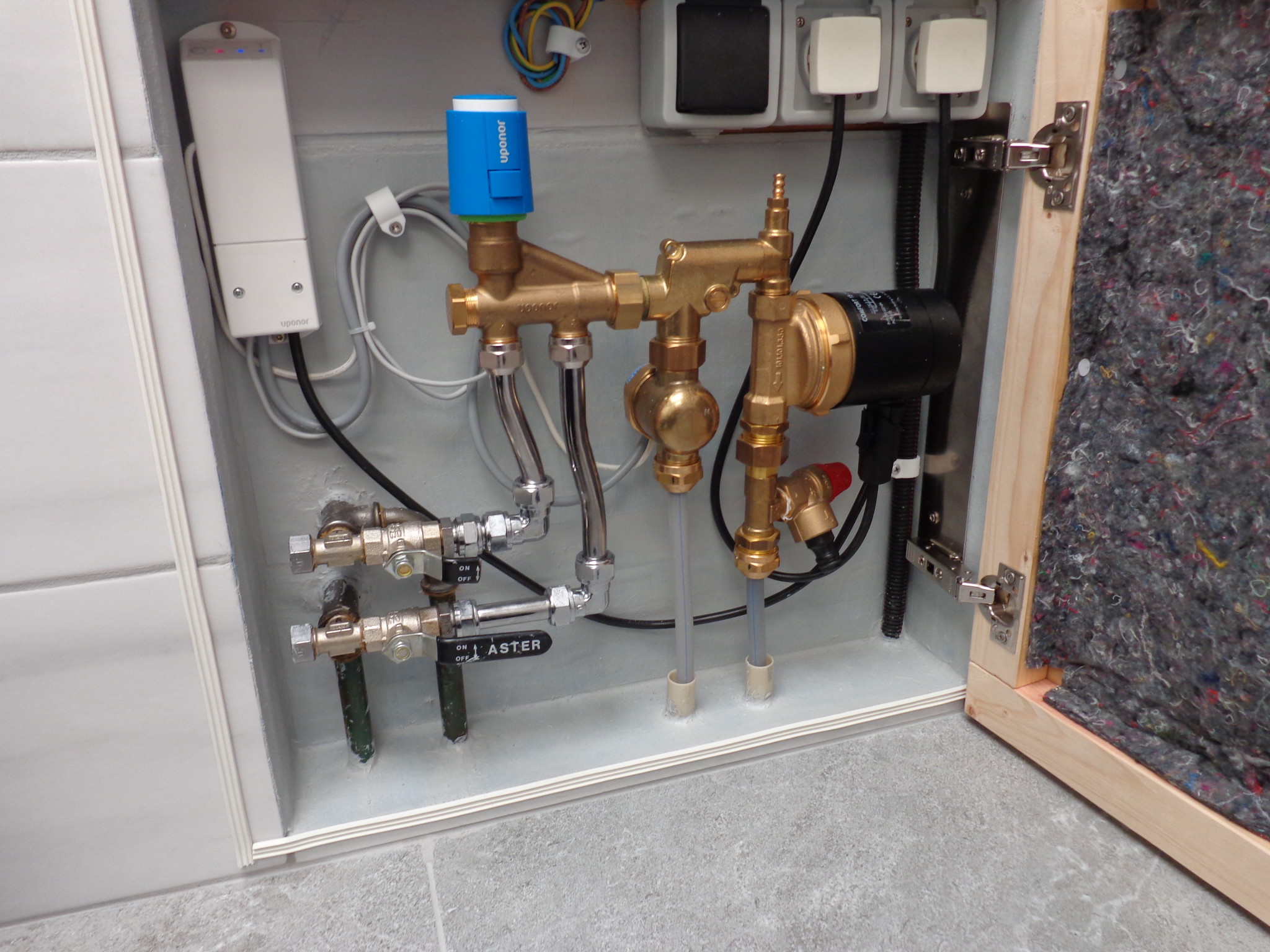

Cirkulationspumpen tyckte jag väsnades för mycket, ett ganska irriterande ljud med ganska hög frekvens, jag skulle nog ha stört mig för mycket på det i längden.
Jag köpte ljudisolationsmatta på Biltema som jag nu provisoriskt har monterat med häftstift inuti luckan, det fungerar mycket bra.
Som jämförelse så går det nu inte att höra pumpen när badrumsskåpet är tänt, det sitter en liten transformator däri, som hörs en liten aning om man lyssnar noga.
Installationsutrymme med tätmembran, shunt, cirkulationspump och ljudisolationsmatta.

Nice.....du har ju byggt en möbel. Sånt här gillar vi!! Men det finns alltid ett MEN. Fundera på nån bra lösning för att skydda proppskåpet om fördelaren skulle börja läcka.
EvertL
E
Tack, det var ju väldigt vänligt sagt! :giggle:
Jo, jag har nog snuddat vid tanken om eventuellt vattenläckage/-sprut.
Tänkte från början på en inbyggnadslåda. men annat har haft högre prioritet.
Kanske kan bli en hängande skärm, kanske t.o.m. kunde räcka med ett textilskynke emellan?
Får fundera vidare......
