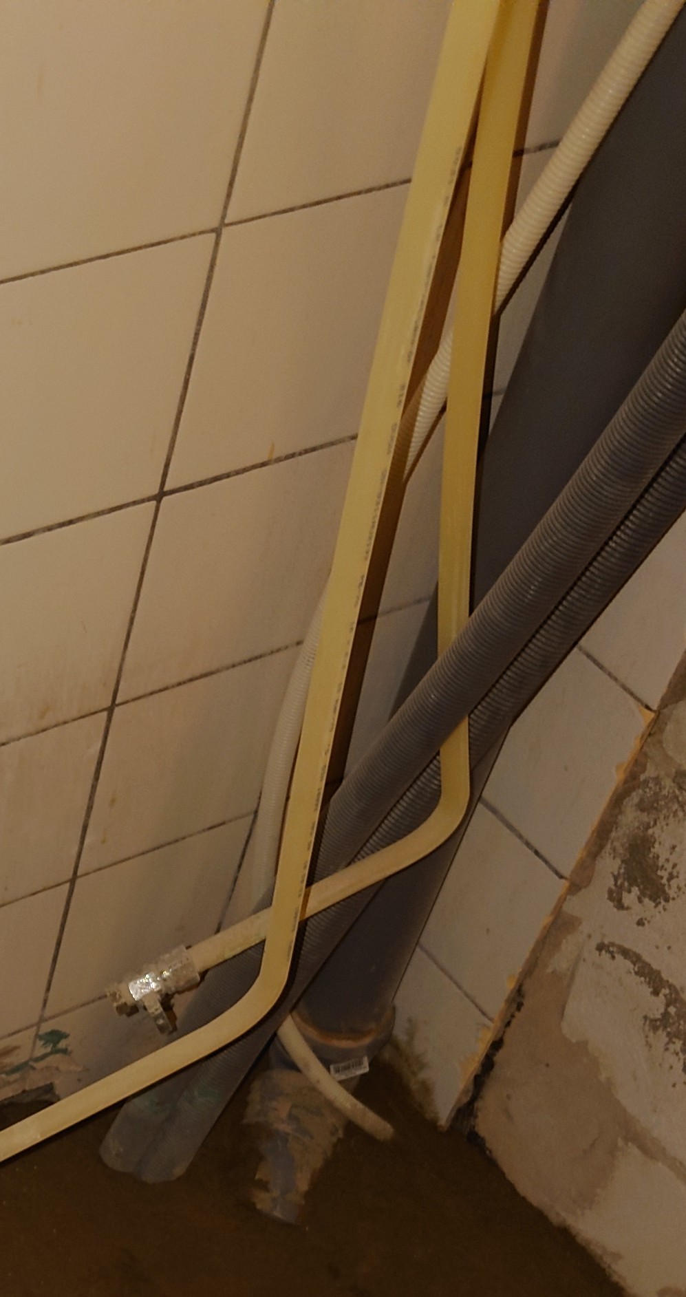

Y5Gd6YwT1ZBY7d7o6Håller på med badrumsrenovering, får pex rör dras så här? Tänkte om det ska vara ngn hylsa, avstånd mellan kall och varmt?

Så får det inte se ut... Branchreglerna säger att det måste vara minst cc60 mellan inkommande rör (detta gäller för väggar...) och rören måste vara fixerade. Dock ser det ju ut som att genomföringen här ev är i golvet? Det är inte heller tillåtet...
5.1.3 Rör
Genom våtrumsgolv får inga andra rörgenomföringar finnas än för avlopp och golvbrunn.
Mer kompletta sammanställning över regler kan du hitta här:
https://www.bkr.se/regler-material/regler/branschregler-bbv211

Det kommer upp från lgh under. Skall sitta en fixtur där (heter det så). Och sedan ut genom väggen på den
Det ser ju ut som det är tänkt som ett schakt där. Blir väl kanske inklätt med tätskikt utanför det.
