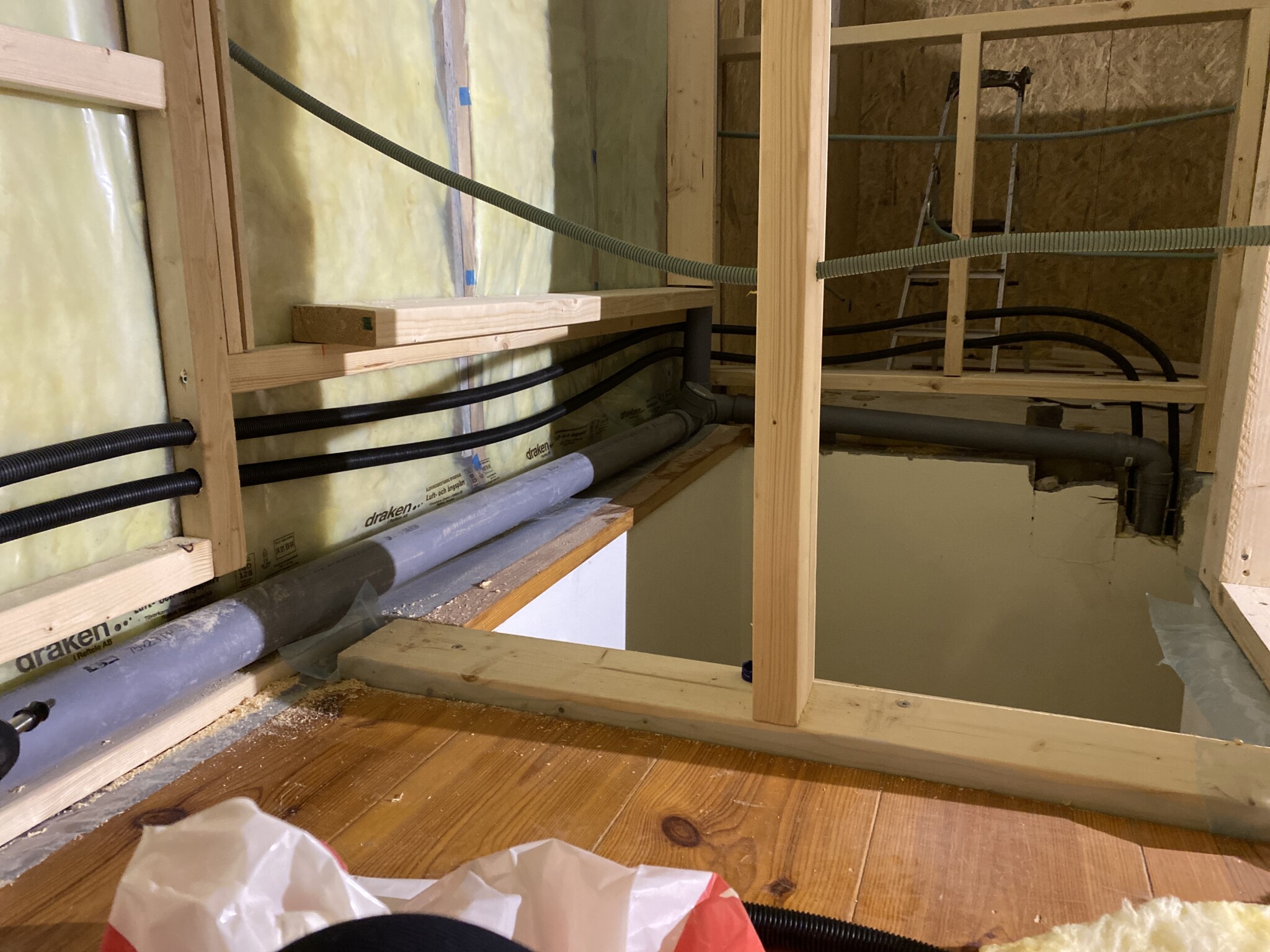

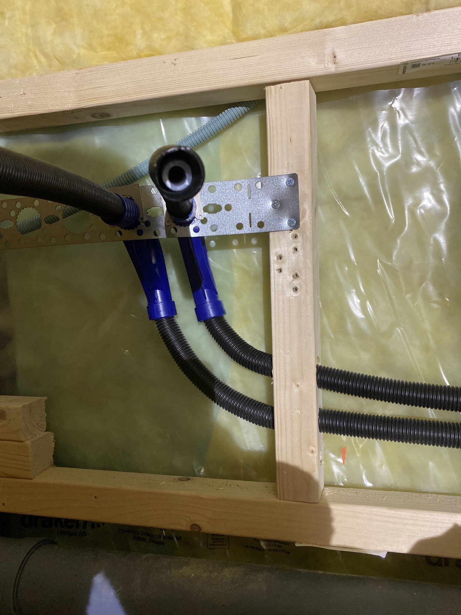

Hej jag vill bara veta om den installationen men bock och pex är rätt :-) ska såklart klamra de också!
  • Bilden visar en installation av böjda rörsystem och PEX-rör, fästa vid en trästruktur med en metallhållare.
  • Installation av bock och PEX-rör med blå beslag på metallplatta mot grön bakgrund, trästrukturer synliga i nedre del.
  • Träbalkar med isolering och installerade rör i ett rum under konstruktion.

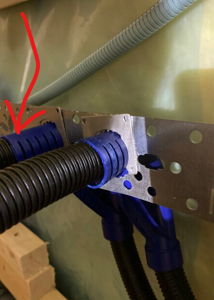

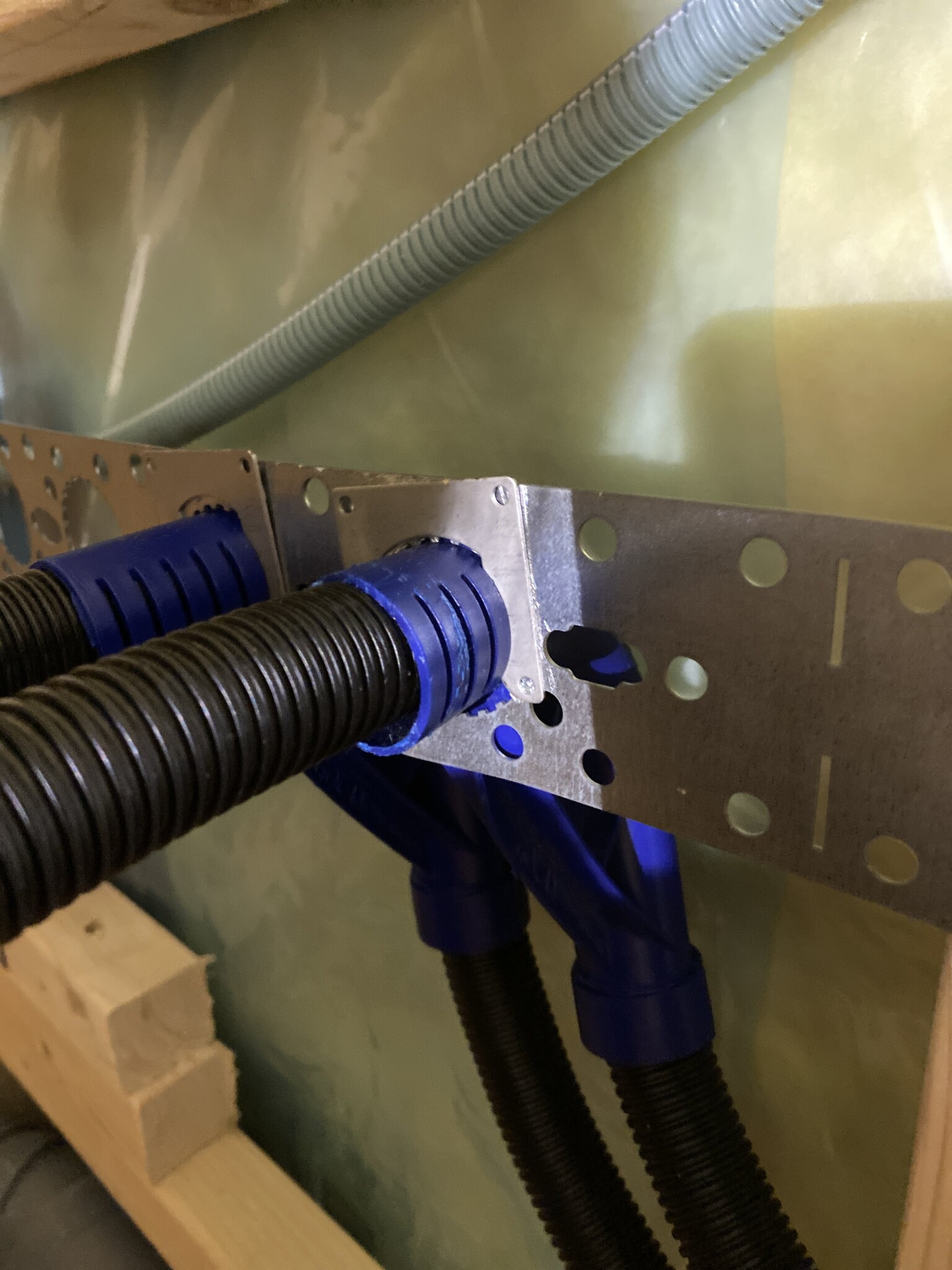

Snabb blick på bilderna så skulle jag påtala två saker:
Bockfixtur ska inte sticka ut utanför skivbeklädnad.
Den ena verkar du ha kapat, men inte den andra.
Rör kopplade till en bockfixtur; en har kapats, markerad med en röd pil. Skivbeklädnad syns i bakgrunden. Bild relaterad till byggdiskussion.

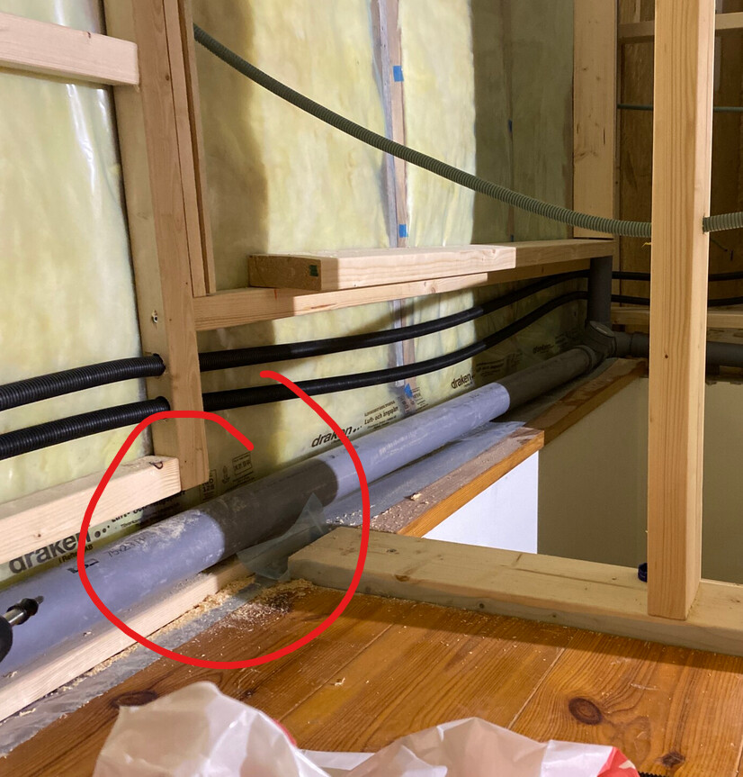

Och:
Den här regeln saknar bärighet rent okulärt.
Ska du ha kakel i badrummet så är dessutom 75mm regel ett krav.
Byggvägg med oskuren bockfixtur som sticker ut, träregel, rör och isolering synliga, markerat med röd cirkel.
