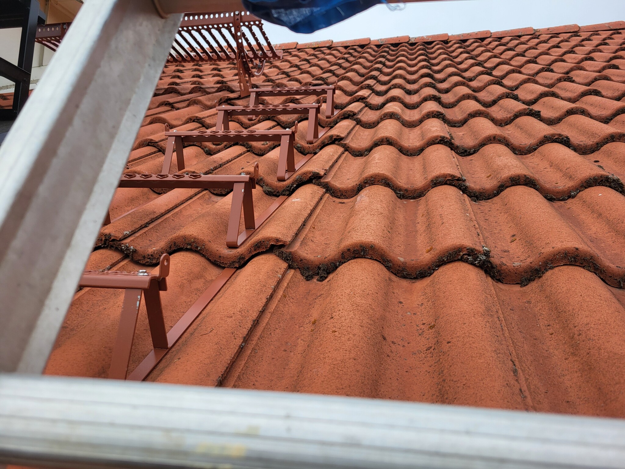

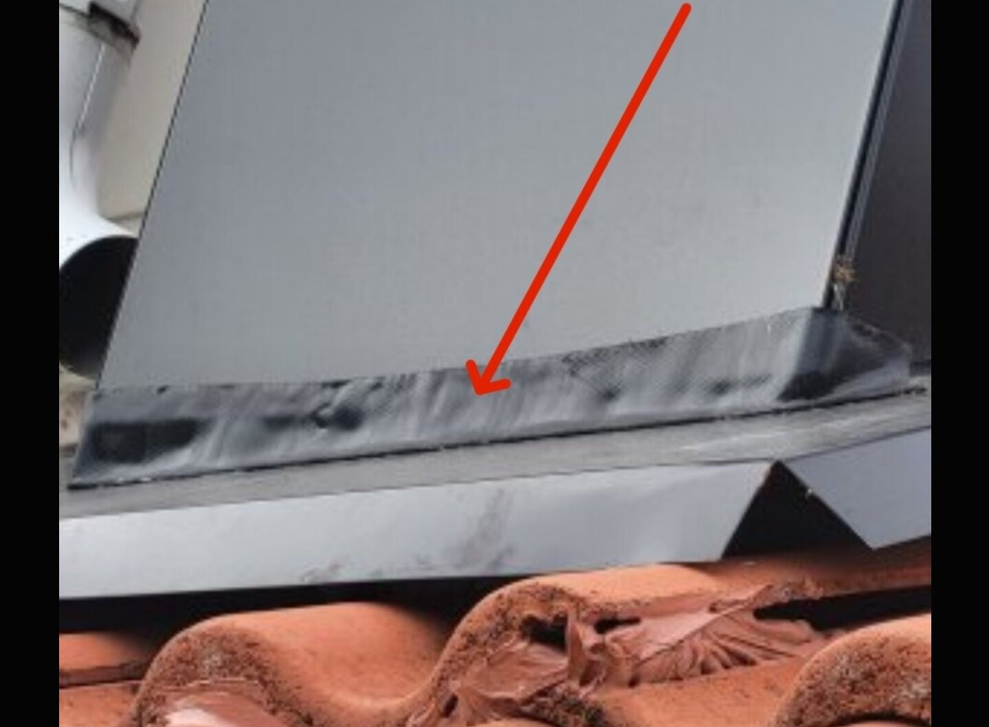

Kamin och skorsten är installerad, takarbeten ser inte bra ut i min mening. Vad ber man firman i fråga att göra? De har sagt att det här är i stort sett så bra de blir.
Någon mer kunnig på vad en vettig lösning är?

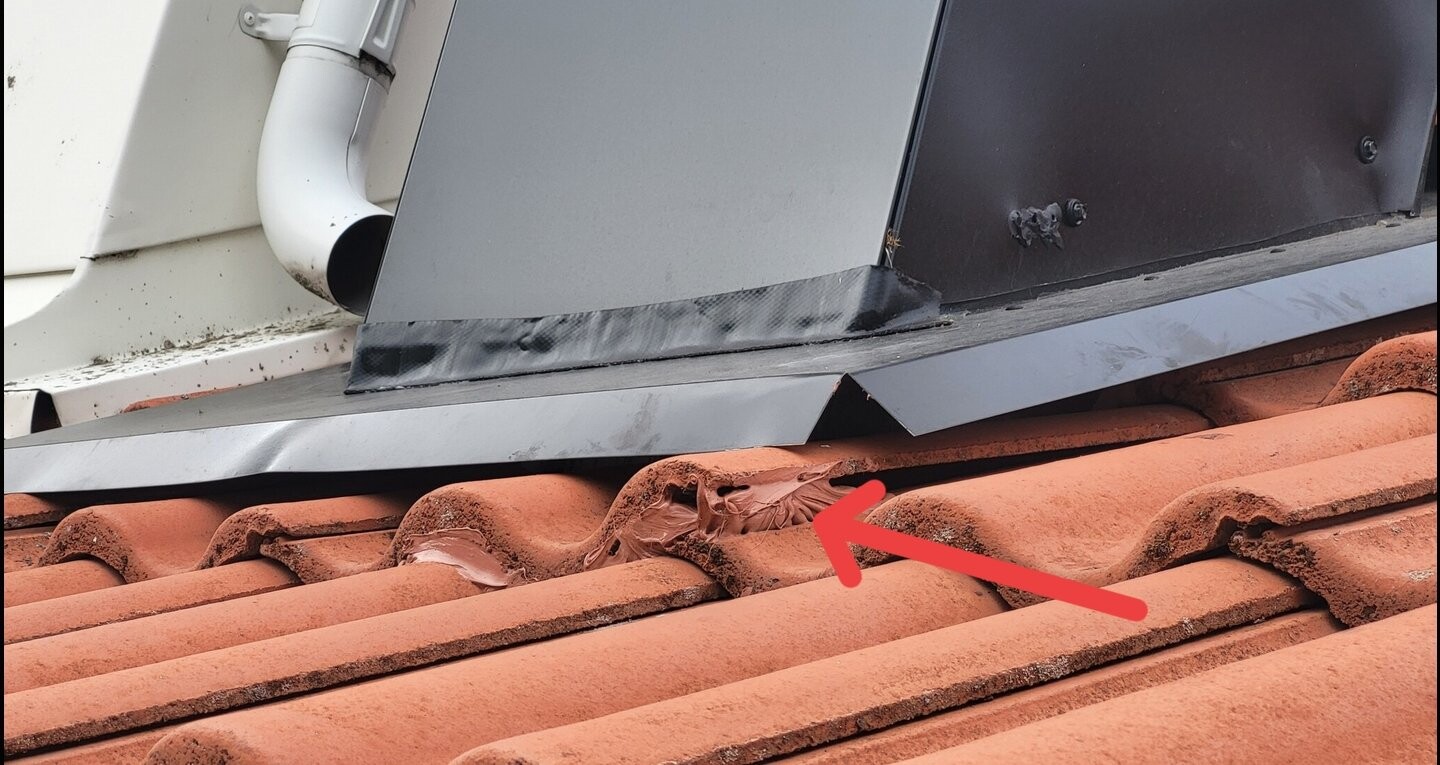

Intressant tätningsgojs på tredje bilden. Kan inte så mycket om tak men har också en del pannor som inte ligger ann 100%, men klart att det inte kan vara hur snett som helst, risken är ju att underlagstaket får förkortad livslängd.

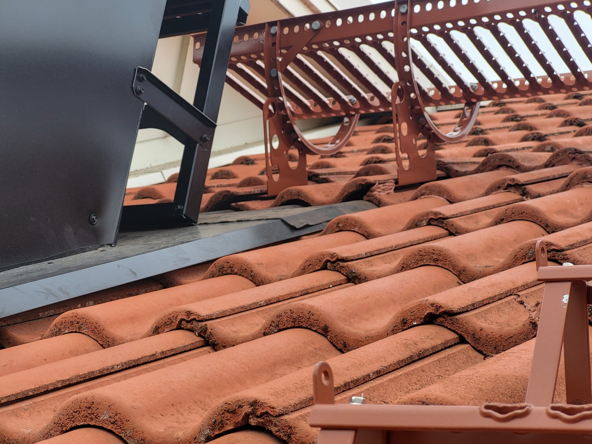

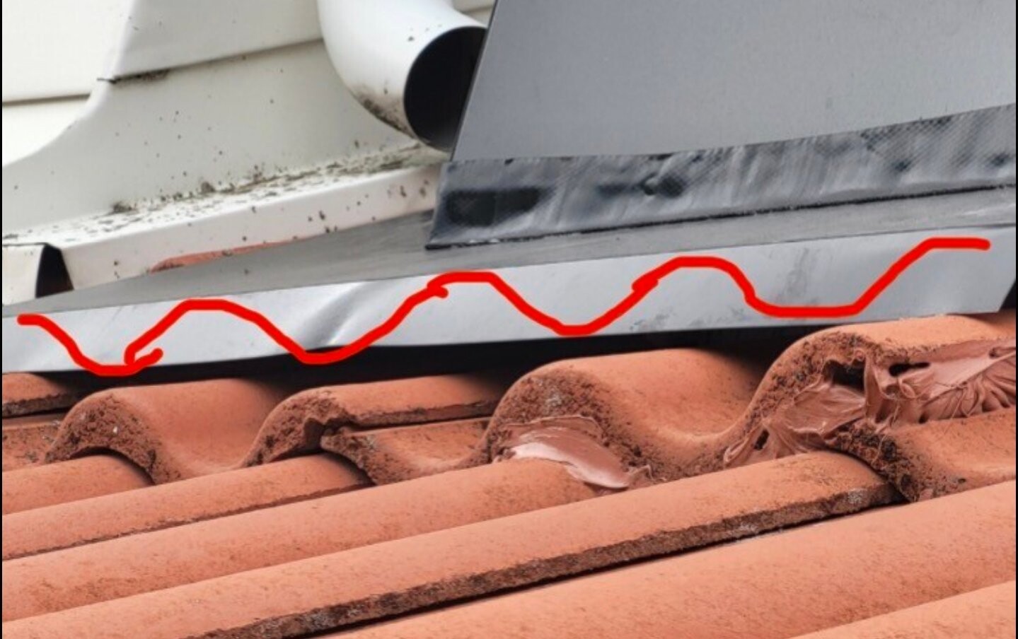

Jag är inte heller plåtslagare o byggare. Men har förstått att numera låter man gärna plåten runt skorstenen (bild no 2) gå ända upp till nocken, för att inte få läckage vid ovankanten på plåten. kanske för långt avstånd här ?

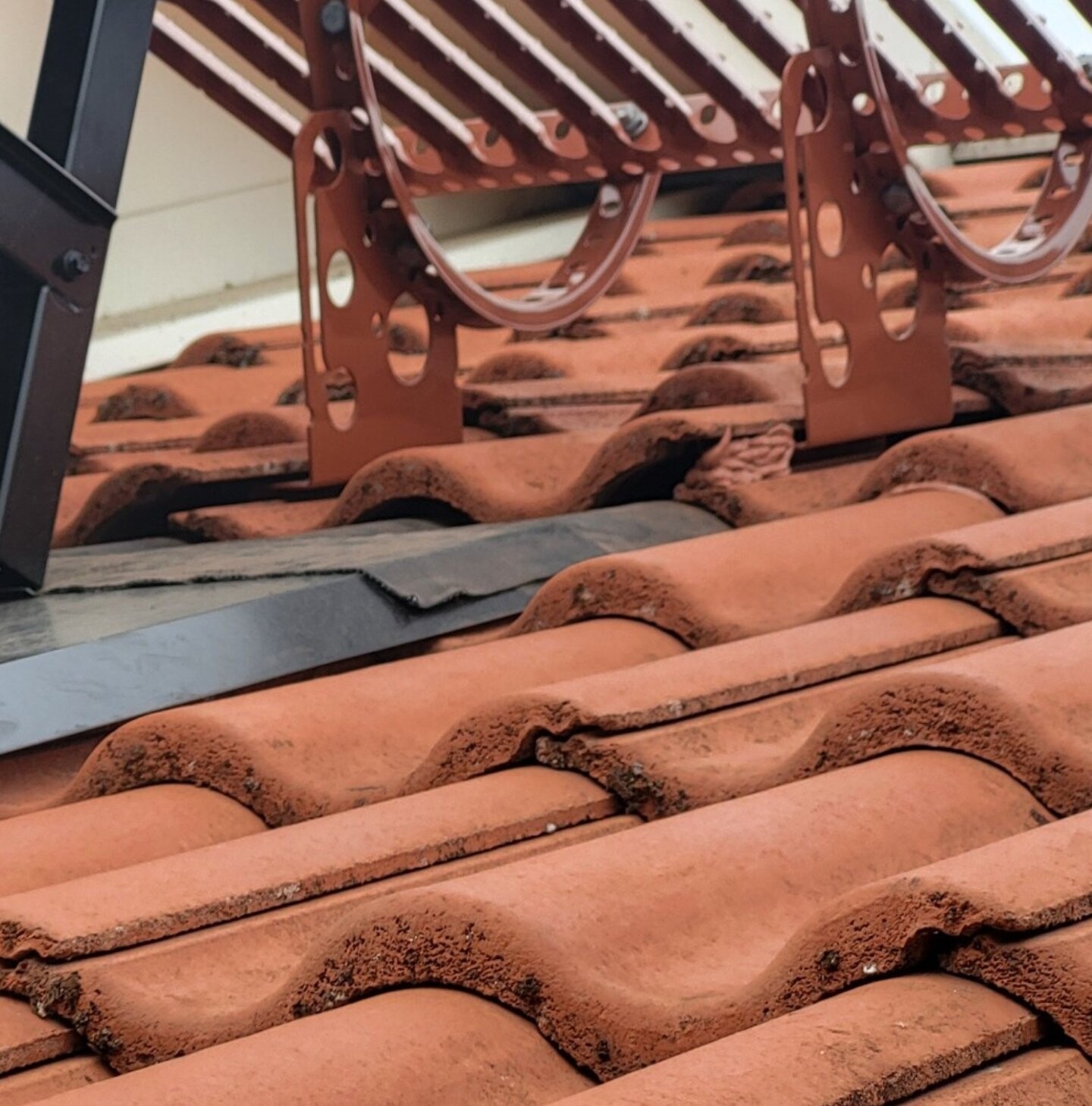

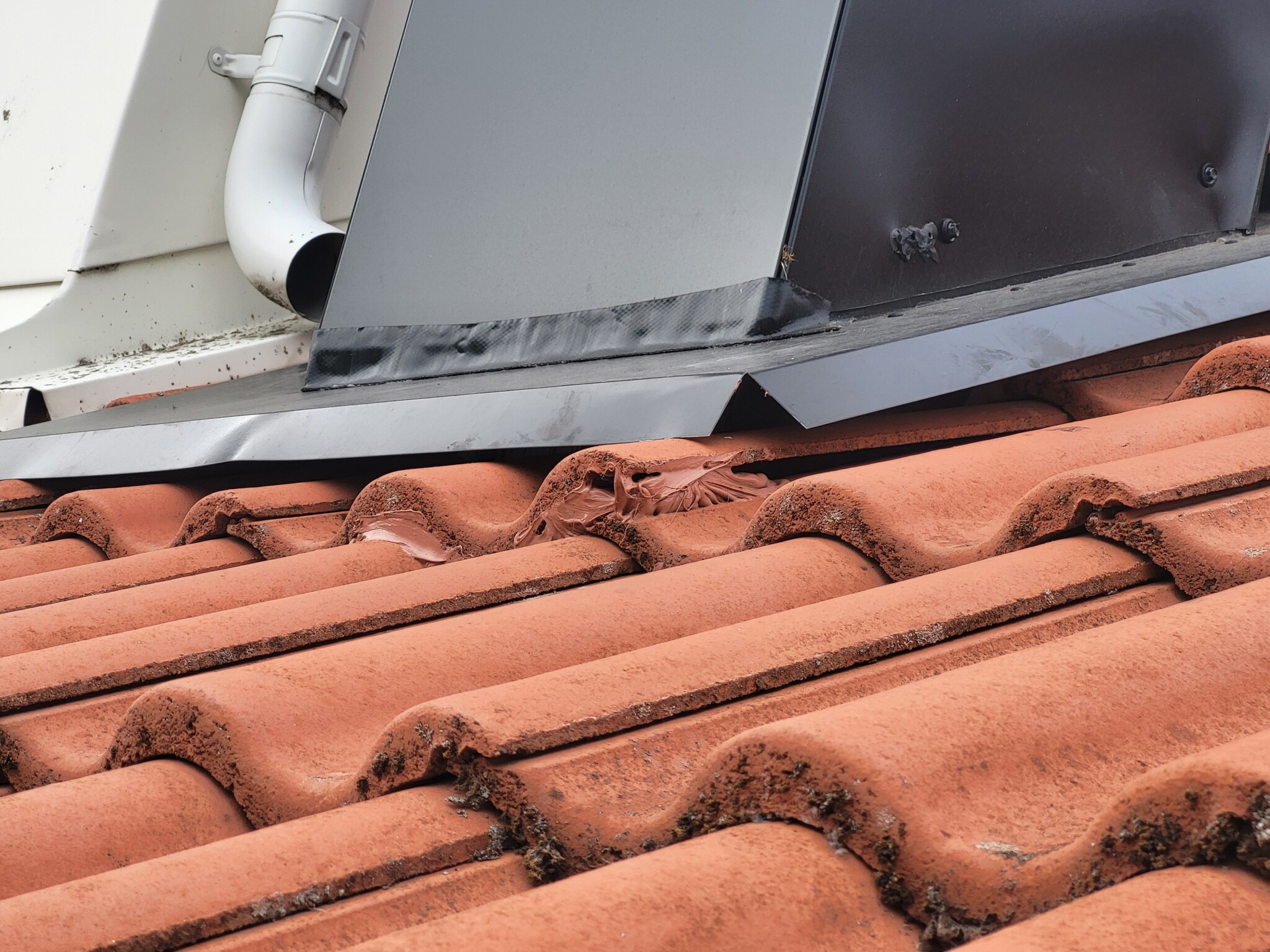

Jag har gjort urtag i pannorna när jag satte upp likadana taksteg iaf. Och vid takbryggan ser det också ut som att de bara lagt tillbaka pannorna. De kanske glömde vinkelslipen hemma?
globalnorrort och 10 till
Hur gör man uttag, ursäkta min okunskap.
EuroPeter och 1 till

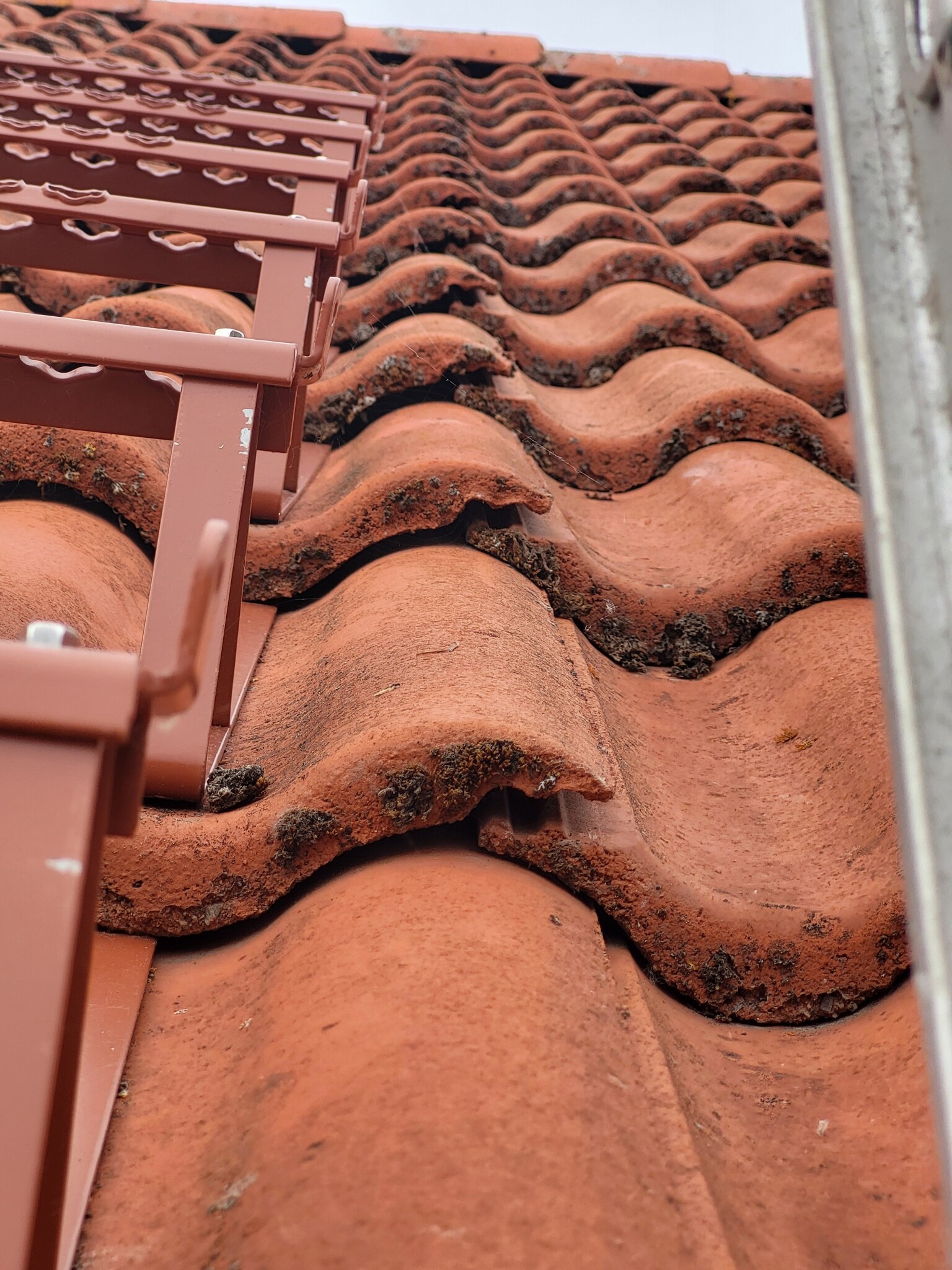

Att takpannan ovanför varje taksteg bara ligger på taksteget är vanligt. Enda sättet att pannan ska kunna ligga normalt är att såga ur lite i nederkant på undersidan.
Att takpannorna vid takbryggan inte ligger mot varandra beror på att ingen av pannorna är urfasade på sidorna.
Jag kör med en vinkelslip med stenklinga.

Oj, här saknar yrkesstolthet.
Är det vad du får till svar: här är i stort sett så bra de blir.
Kontakta VD:n och hör om han skulle varit nöjd om det var hans tak.
Takpannorna jackar du ut med vinkelslip.

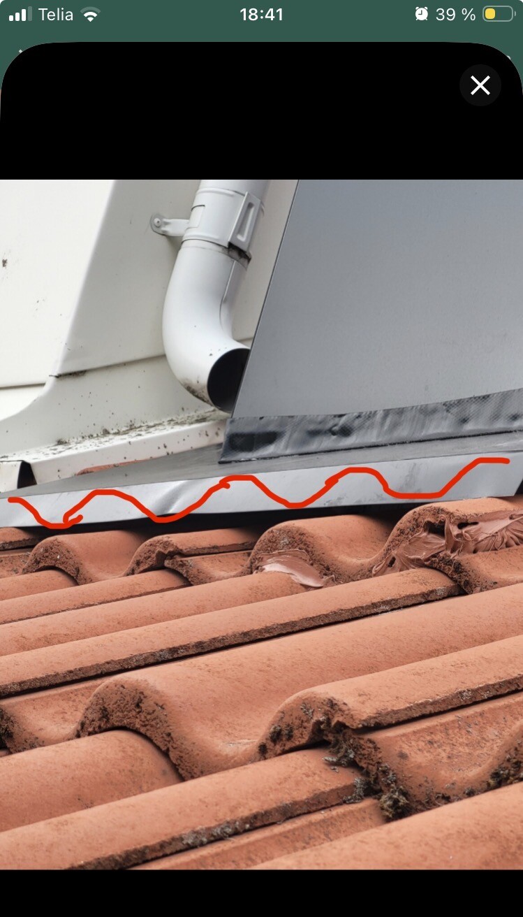

Takhuven finns där inga tecken på att någon med kunskaper om plåt rört vid.
Dom kan börja med att falsonera i framkant, då kommer huven längre ner.
Sen kan du vända på utkastaren då den nu skickar allt vatten som kommer i röret rakt mot takhuven.
Vad har dom har tätat med i framkant av huven.
Det enda vettiga du kan göra för att få ordning på takhuven är att ta kontakt med en plåtslagare.

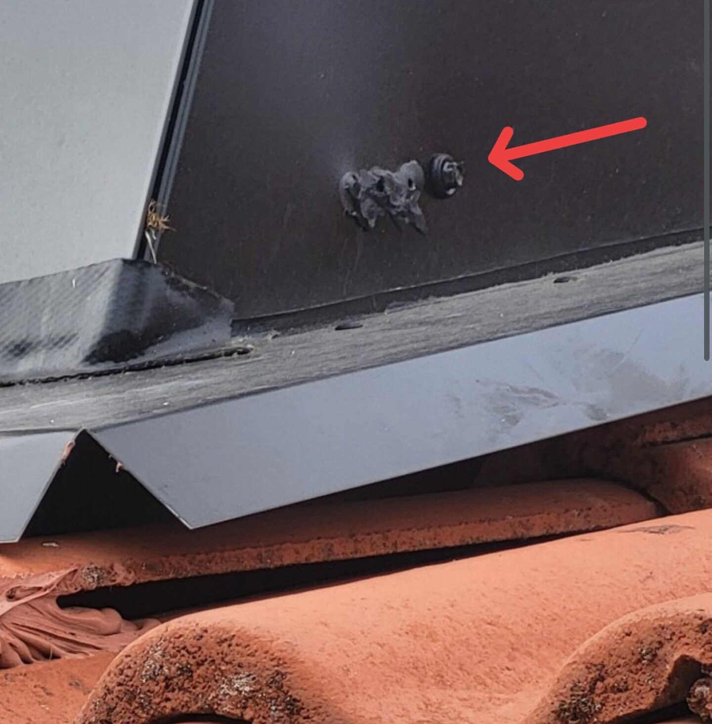

Är det bara jag som reagerar på att det krävdes fyra (?) försök för att få i plåtskruven i bild 3? Och sen inte tätat ordentligt.. eller ser jag fel?

Om jag hade varit ts hade jag frågat följande:
1. Det är stora springor vid en del pannor som man tätat jättefult med butyl eller nåt. Springorna är för stora.
2. Flera försök med att sätta en skruv på högersidan? Ser ju inte klokt ut.
3. Nån tätningstejp eller något på framsidan? Sitter inte ens jämt.
4. Plåt ej anpassad efter pannorna och pannor ej jackade för plåten.
Be dom skicka riktiga hantverkare som får göra om det. Har dom inga så kanske anlita en riktig firma och skicka fakturan till fuskbyggarna.

Vad gäller plåten så är det en premodulskorsten och det är så här det skall vara !
I framkant sitter en butyltejp helt enligt monteringsavisning!
Någon klippning i framkant för att den skall trilla ner i dalarna är plåten för kort för, så även den är rätt och riktig, enligt monteringsanvisning
Däremot har man missat att få skruven att dra i nederkant och det ser inget vidare ut
