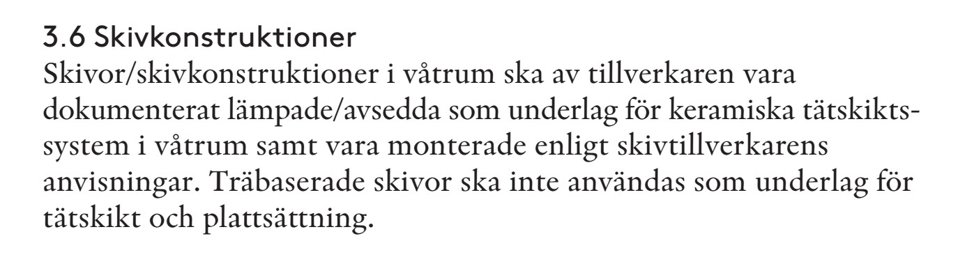

SBH skrev:
Så... nu kan du sluta trolla härinne !!
https://www.bkr.se/wp-content/uploads/2016/12/Vatrumsskivor-2016-12-14.pdf

Det finns inget krav på att skivorna ska vara godkända idag. Idag får du igen (bkr ändrar sig hela tiden) använda vanligt kartongkläddgips i badrum. Idag får du med andra ord använa "vanlig" gips i badrummet.
MEN.... det är ändå föreslagsvis fördelaktigt att använda våtrumsskiva även om det inte behövs.
Självklart ska då tätskikt användas.
Skall inte tätskikt användas så är det såklart betongstrukna skivor man använder.
Använd er tid till att ge goda förslag istället för att hålla på o mäta k.k i era inlägg.
Skärpning.

Krav på att de ska vara godkända för våtrum finns det men man har från Bkr lagt ansvaret på tillverkarna genom och säga att "skivorna som används ska vara godkända av tillverkarna" så om man går in och kollar en tillverkares dokument så ska det egentligen stå att de är godkända för våtrum vilket det nog sällan står i dessa.

Det stämmer absolut.
Men det är fortfarande inte ett tvingande beslut.
Det finns inget krav längre, men däremot rekomendation där även din punkt 3.6 nämns.
Nu lägger jag inte mer tid på detta.
https://www.bkr.se/wp-content/uploads/2015/08/Om-kartongkladd-gips.pdf
